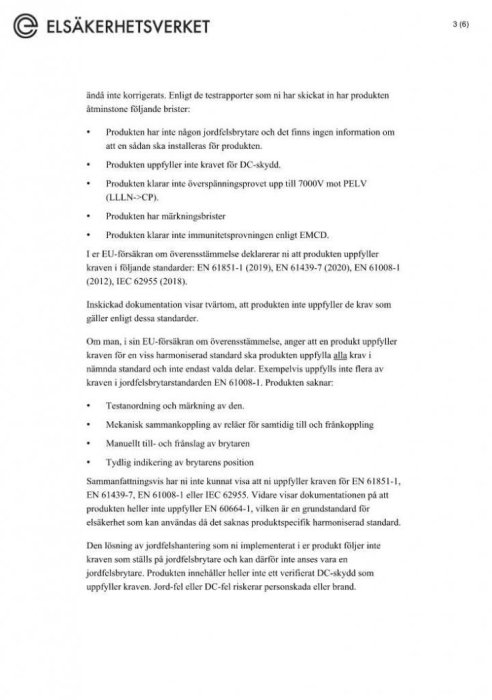

, Bild av dokument från Elsäkerhetsverket med text på svenska och noter om produktbrister i säkerhetsstandarder.
Slänger man ett öga i rapporten och bortser från "teknikaliteter" som hur testknappen implementeras så fastnar jag på att relät har för kort brytavstånd (2.3mm mot 3mm i kravet för JFB) samt att reläna inte är mekaniskt sammankopplade (kan finnas anledningar till att detta behövs)
Gällande surge mot CP så menar Easee på att det inte är en berörbar del, vilket ESV tycker.
Är inte det för att samma relän används för att bestämma vilken fas den ska dra ström ifrån? I så fall blir det ju i praktiken omöjligt att använda samma relän för att bryta vid jordfel om standarden ska uppfyllas.

D Dilato skrev:
,[bild]
Och redan första punkten "Produkten har inte någon jordfelsbrytare" säger mig att de öppnat den, inte hittat någon din-skena och sen nöjt dig med det. Den meningen i sig är skälet att jag kallar dom bakåtsträvare.
De kan ha en poäng med allt annat de skriver, men om utrustningen löser ut vid jordfel så har den väl jordfelsbrytare.
Det hade varit en helt anna sak om de skrivitat "Vid prov xxx så falerade produkten." men det står det inte.
Se längre ned "produkten innehåller heller inte ett verifierat DC-skydd"
dvs inte testat.
Så min fråga kvarstår, har ESV gjort annat än skrivbordtester?

ESV har låtit tredje part testa, samt själva granskat Easees egna rapporter.
Som jag tolkar det så anser ESV att det Easee kallar JFB inte är det enligt standarden för JFB då den saknar vissa funktioner (testknapp osv) men kanske främst att den inte har rätt brytavstånd samt inte bryter alla poler samtidigt.

Du har uppenbarligen inte läst Esv’s beslut.
Där står flera brister i JFB bla är brytavståndet 2,3 mm enligt JFB tillverkarens uppgifter, kravet är 3 mm…
Man har inte mekanisk koppling mellan brytarna för faserna, vilket också är ett krav. Ovanpå det isolerar den inte för DC. JFB’n i sig är inte heller certifierad av TÜV, vilket den tydligen måste vara.
Tack vare bristerna säger Esv att man skall betrakta utrustningen som att den saknar JFB.
Det är bara att läsa innantill…

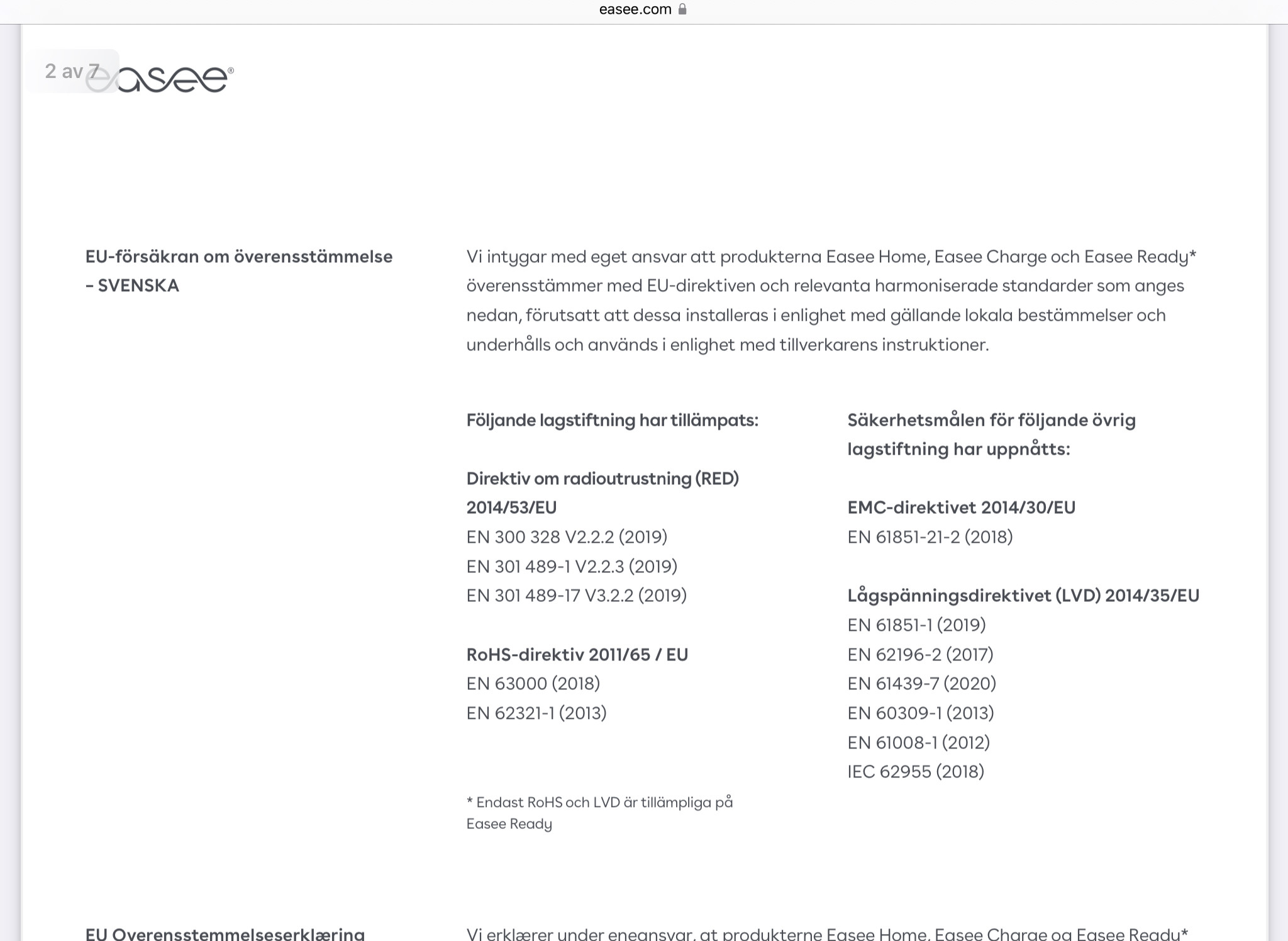

I en deklaration om överensstämmelse får de ju tydligt ange vilka krav som inte uppfylles eller vilka avsteg som görs. De måste väl ändå haft någon konsult som granskar detta?
Inom andra områden kan enskilda krav sakna relevans för produktens användning.
https://easee.com/se/wp-content/uploads/2021/02/EaseeChargingRobot_CE_declaration.pdf
EU-överensstämmelsedokument på svenska, listor över direktiv och standarder, del av webbsida.
Marcus-AA
S
Bara en sån sak som att Easee deklarerar både radiodirektiv OCH EMC/LVD visar på att de är amatörer! Deklarerar man radiodirektiv så följer emc/lvd av detta och ska inte deklareras separat. Det lär man sig i grundkursen för ce märkning...
