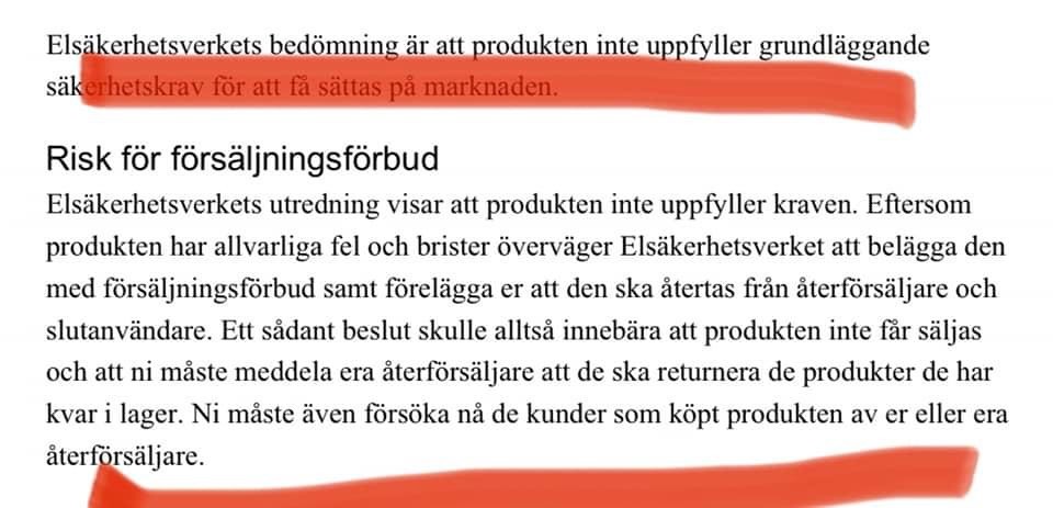

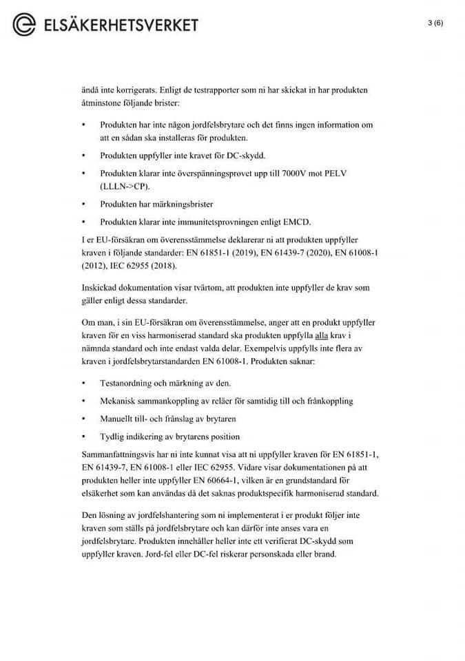

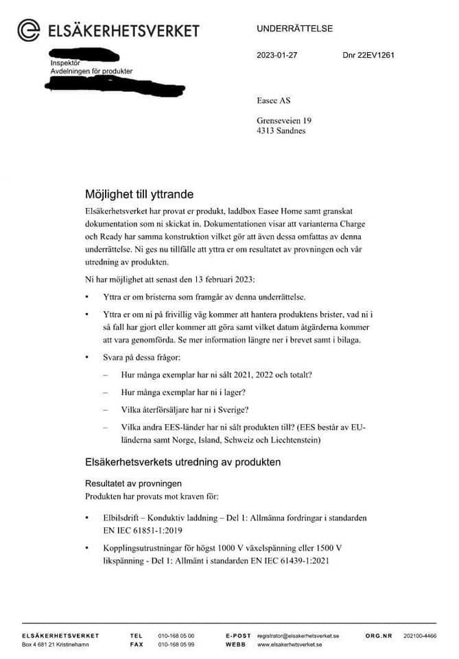

Kanske läge att väcka liv i denna tråden igen. Easee har tydligen fuskat med sin laddbox och har fått riktigt stora problem med elsäkerhetsverket.
Eventuellt kommer de att bli tvingade att återkalla samtliga laddboxar…
Hm, inte bra. För egen del spelar det nog ingen roll då jag har den installerad på egen säkring och bakom jordfelsbrytare.Nissens skrev:
Men, risken är nog stor att de sätter sig i konkurs om de skulle vara tvungna att återkalla alla laddboxar. Då försvinner möjligheten för mig att komplettera med fler och kanske även kringtjänster som lastbalansering.
Det är värre än så…H hapazard skrev:
Eftersom laddboxarna är beroende av Easees servrar(molnet) så lär alla deras laddboxar sluta fungera om Easee går i konkurs…
Vad gäller installationen så har jag också en jordfelsbrytare bakom, det känns extra bra nu.
Njäe. Går ner på någon fallback typ 8a om nätet bryts vill jag minnas.Nissens skrev:
Ok, men så fort de har strul med sina servrar så funkar ju inte laddboxen. Easee appen lär ju försvinna också.. och att gå ner från 16A till 8A funkar inte för mig, det dubblar laddtiden…H hapazard skrev:
