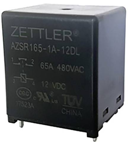

Vi menar nog olika saker. Reläer är väl till för att styra kontaktorer som kopplar till och från laddströmmar?
Nja, kontaktor är ju ett relä, med annat namn.
Ett relä kan styra något direkt, eller så kan det styra något ännu kraftigare relä, t.ex som kallas kontaktor.
Skälen kan vara många olika, t.ex att manöverspolen drar för mycket ström för att utgången på enheten som styr inte klarar lasten.
Eller för att byta till en annan spolspänning
Eller för att uppnå galvanisk isolation.
Vill du (eller en konstruktör) slippa en kontaktor i laddboxen så går det väl att sätta ett relä med hög kapacitet.

Förstår inte dina frågor. "Skillnad"? "Öppna reläer"? ...<klipp>
...Och reläer är alltid antingen stängda eller öppna. Men du menar nog något annat.
Jag tror det avsågs slutna reläer i betydelsen "hermetiskt slutna".
När vi köper reläer för kretskortsmontage så kan man välja på riktigt täta reläer, eller sådana som halvlätt släpper in lite av atmosfären utanför.
