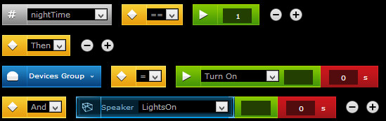

Det räcker med två scener. Bara att lägga till med ett "eller" så kör den något av det som infaller.
Tror jag. Har bara hunnit testa några dagar men verkar fungera hemma hos oss :)
Tack! Hittade lite tips om detta efter att jag hade postat här.
Precis, 2 scener räcker. Så här kör jag för att tända:
