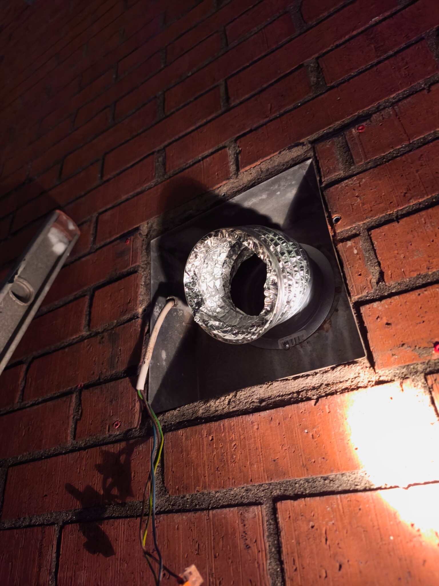

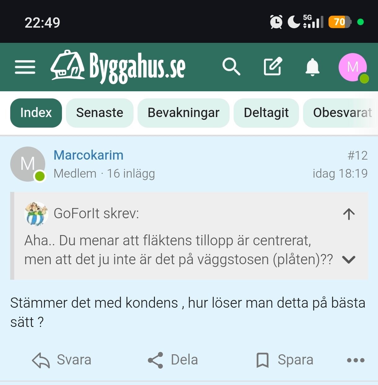

Stämmer det med kondens , hur löser man detta på bästa sätt ?
Ett underbleck (som det som sitter under fönster) med rejält utstick
Ta mått och besök en plåtslagare, så fixar han en snygg plåt med underbleck som du kan sätta i höjd med väggen. Sedan fläkten utanför. Sätt ett övergångsrör mellan och isolera. Klart!
Tack! Noterar detta!
GoForIt GoForIt skrev:
Går det att bygga ut den nya fläkten på något sätt, så att du kan få dit en övergångsstos bakom?
Tack! Blev en liten lösning där .

Ser fint ut! Kul att kunna hjälpa till.
