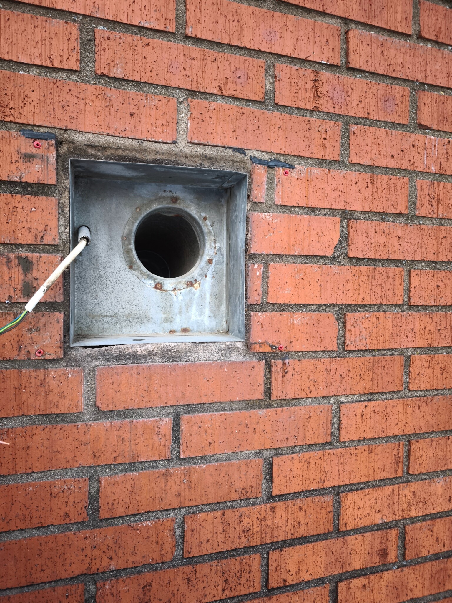

Jag håller på att byta ytterväggsfläkt och har upptäckt att kanalröret från insidan inte går in i röret/genomföringen i fasaden – de möts inte, utan det blir ett större glapp bakom fläkten.
Är detta okej, eller måste rören sitta i varandra och vara helt täta?
  • Öppning i tegelvägg för ytterväggsfläkt, med kanalrör som inte ansluter i fas, vilket skapar ett större glapp bakom fläkten.
Vad är det för material runtomkring? Trä? Betong? Tegel?
Tegel!
  • Röd tegelvägg med fyrkantigt uttag och ett hål med en kabel i mitten.
Även inne i kanalen?
Vad ventilerar denna? Tecken på fukt invändigt?
Den får till wc, tvättstugan. Och är frånluft . Ingen tecken på fukt .
Då har det ju uppenbarligen fungerat tidigare, men det optimala är ju en kanal (med isolering om så är möjligt).
Problemet är att kanalen från fläkten möter ej hålet från fasaden .

Köp ett rör med ngt mindre diameter som räcker genom hela. Täta om du vill med nåt i ändarna...

Problemet är att kanalen från fläkten ej möter hålet från fasaden .. hålet från fasaden sitter lite högre upp.

Är det inte en rak linje utan en böjd kanal alltså? Ja i så fall är ditt alternativ att dra en flexibel kanal som då förmodligen blir rätt mycket mindre i diameter. Dra igenom en ledare sen snören i den flexibla kanalen som du använder för att dra igenom den

Aha.. Du menar att fläktens tillopp är centrerat, men att det ju inte är det på väggstosen (plåten)??
Där finns det ju risk för kondens som kan rinna ner på väggen.

Stämmer det med kondens , hur löser man detta på bästa sätt ?

Ja precis! Verkar lite avancerat detta :/ .

Går det att bygga ut den nya fläkten på något sätt, så att du kan få dit en övergångsstos bakom?
