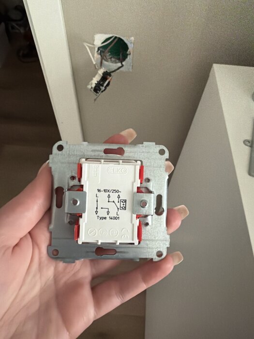

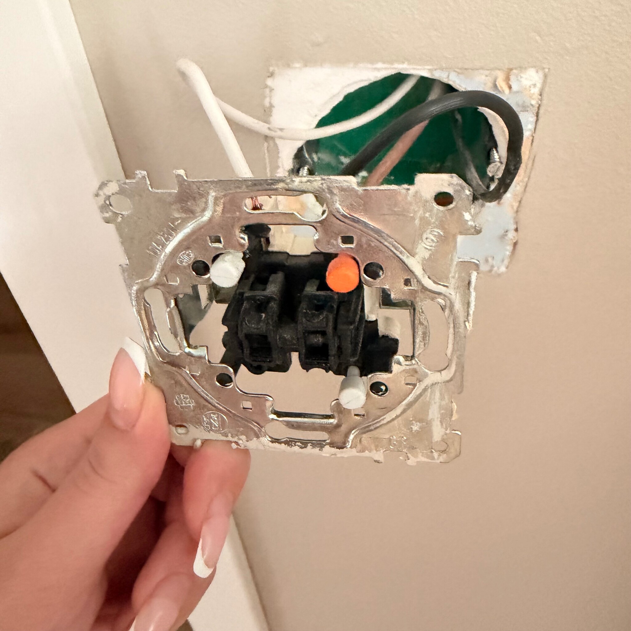

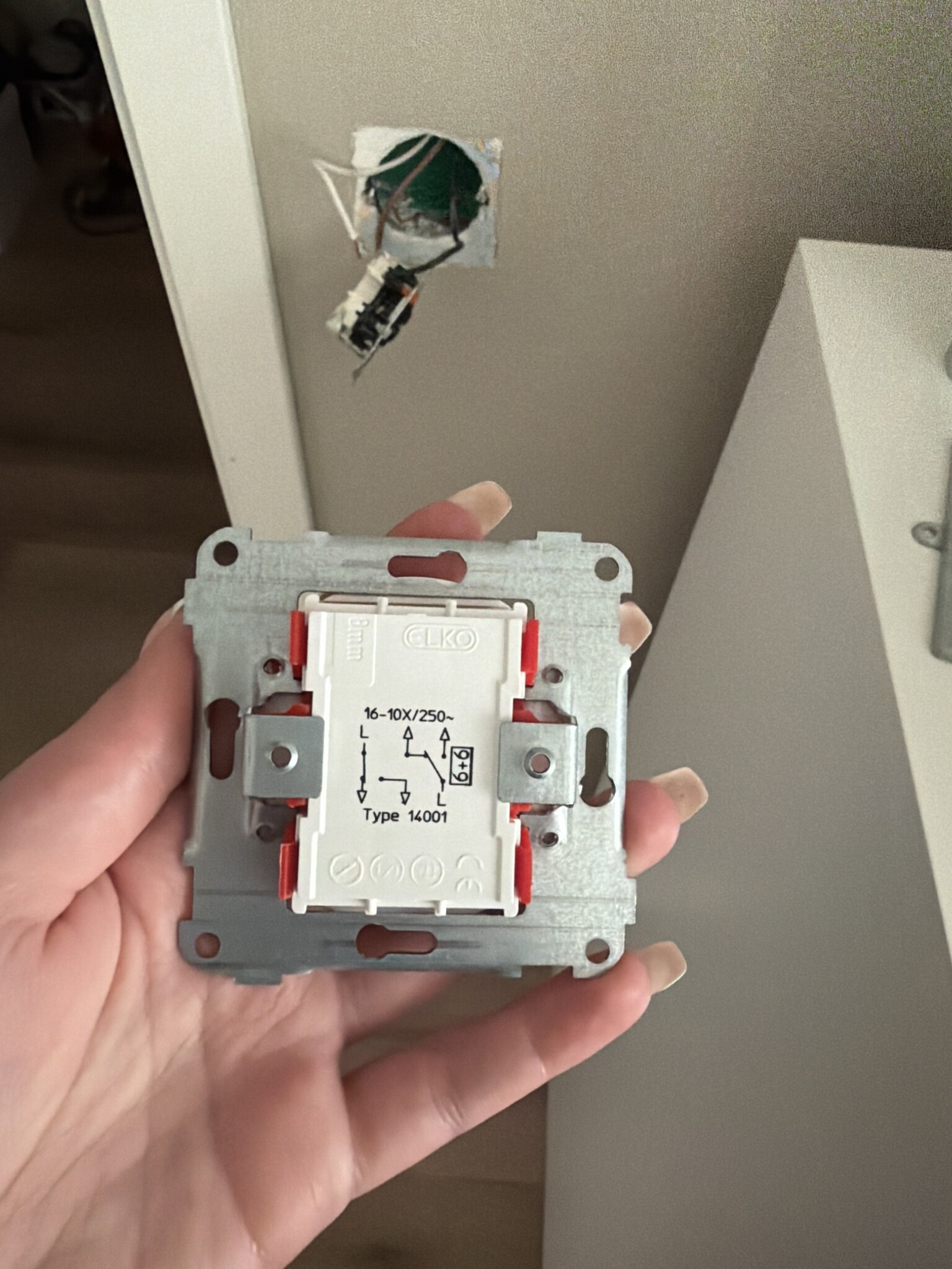

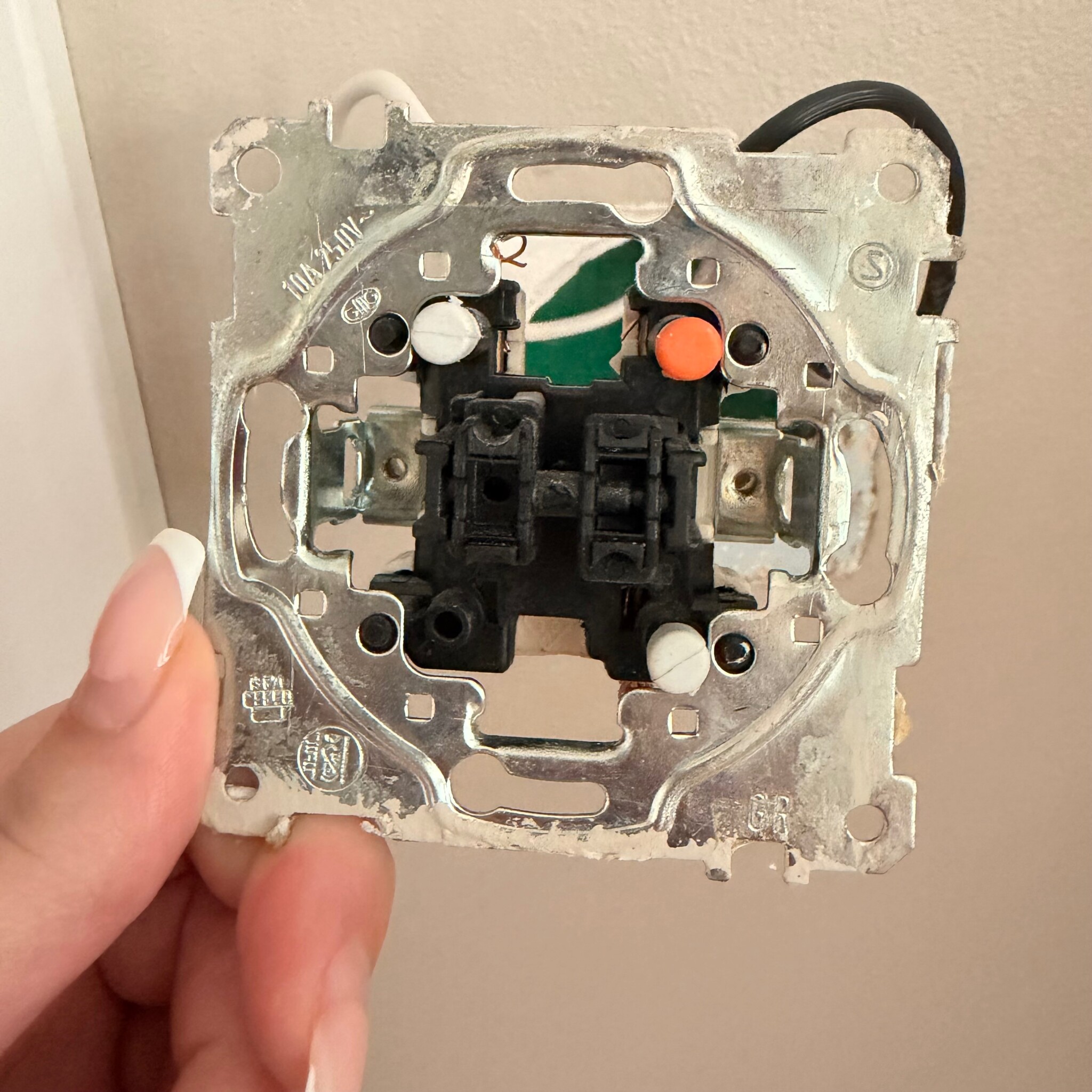

ska byta våra gamla strömbrytare men vet inte vilken som är fas osv. Lägger in bild på gamla dosan och de nya. Skulle vara tacksam för hjälp!

Du bör mäta med något lämpligt verktyg (men sannolikt den svarta som sitter på oranga plinten). Gå inte på min gissning utan skaff ett enklet verktyg för att mäta, kommer du ha nytta av många gånger. TYp en sån här amazon.se/dp/B01JYCVU2Q?ref=ppx_yo2ov_dt_b_fed_asin_title

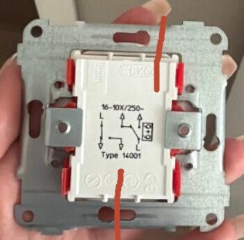

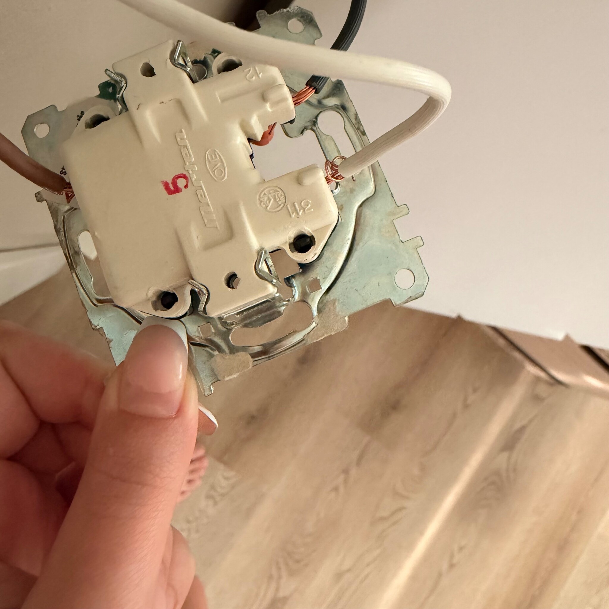

Din gamla brytare är en kronbrytare, den nya är en dubbeltrapp ( onödigt dyr ) den svarta tråden ska in på båda L, du får sätta en bygel mellan L - L, vit & svart ska in där jag markerat på bilden.
Elko dubbeltrapp brytare med markeringar för kabeldragning mellan L-kontakterna, hålls i handen.

Den gamla brytaren är märkt med "5" vilket betyder att den är en kronbrytare.
Du har köpt en dubbeltrapp, märkt med "6+6". Gör som Nisse säger så bör det fungera.
Ska du byta fler väggströmbrytare så håll koll på siffermarkering, det hjälper när du ska köpa nya prylar.
