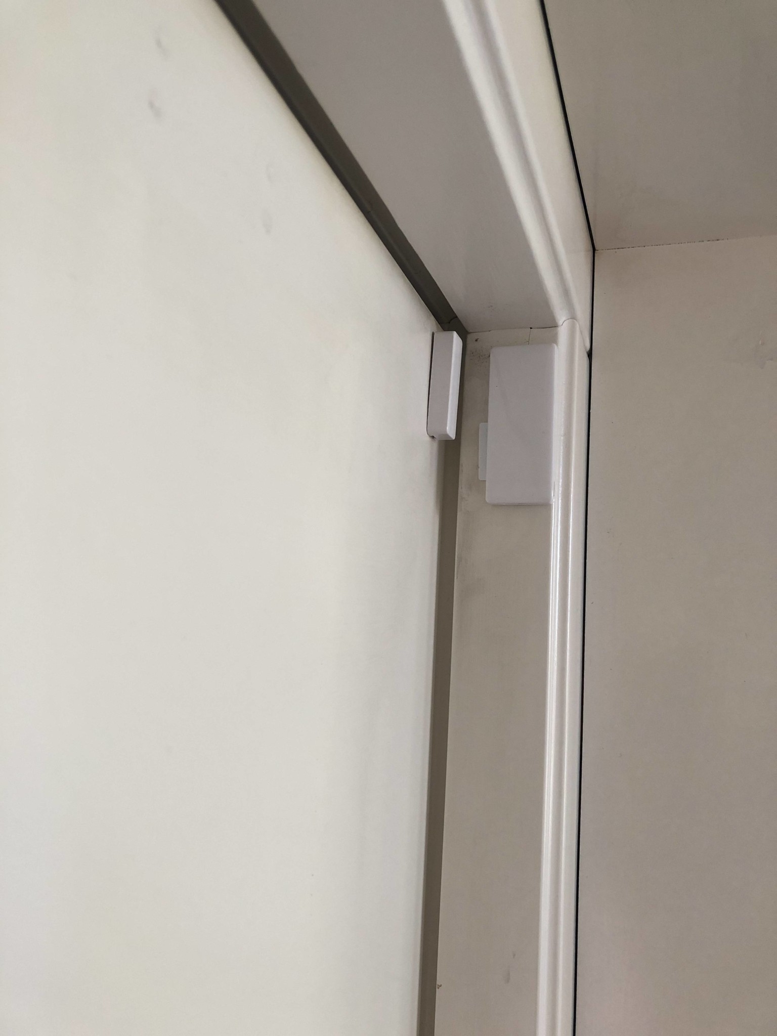

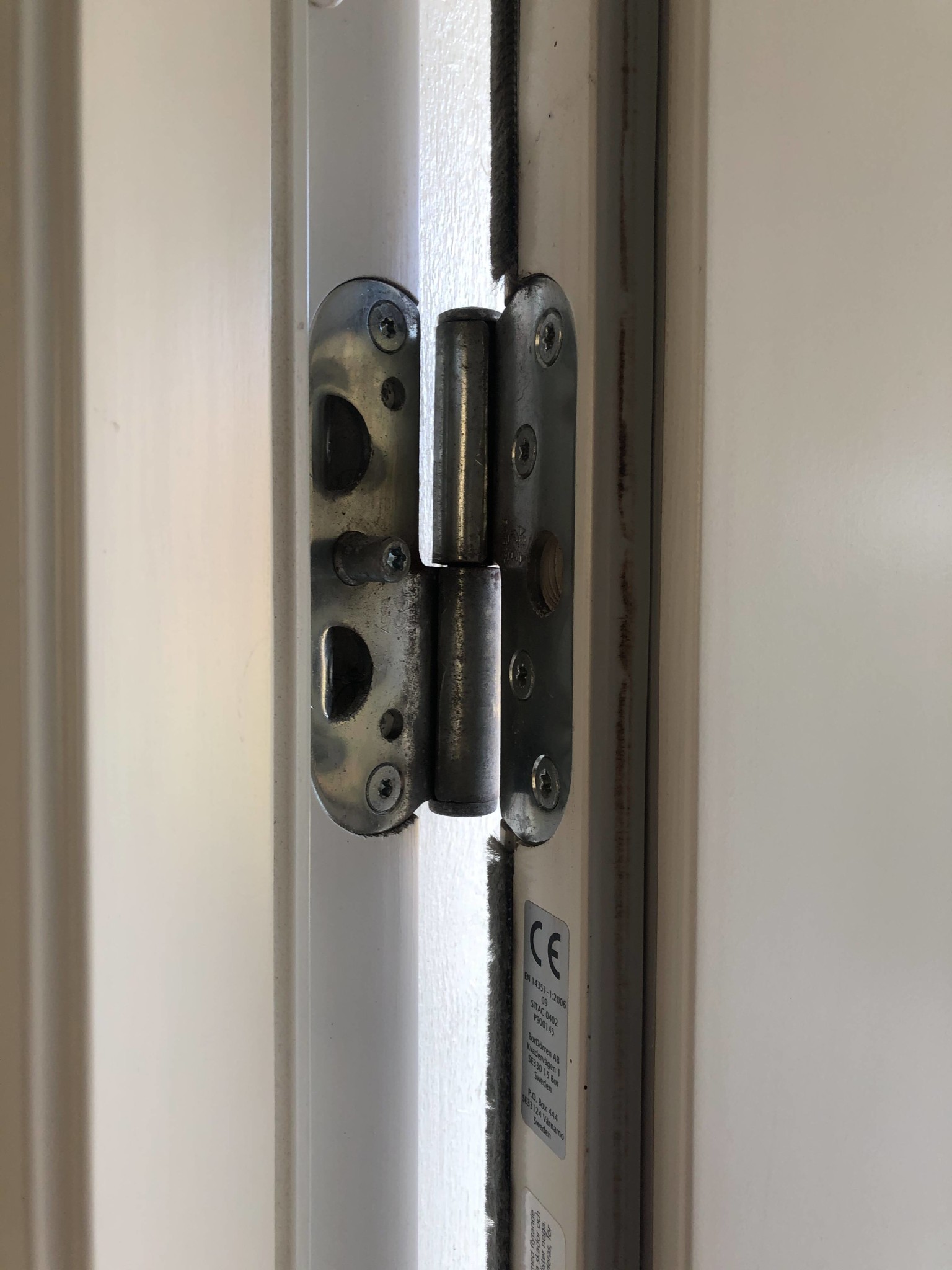

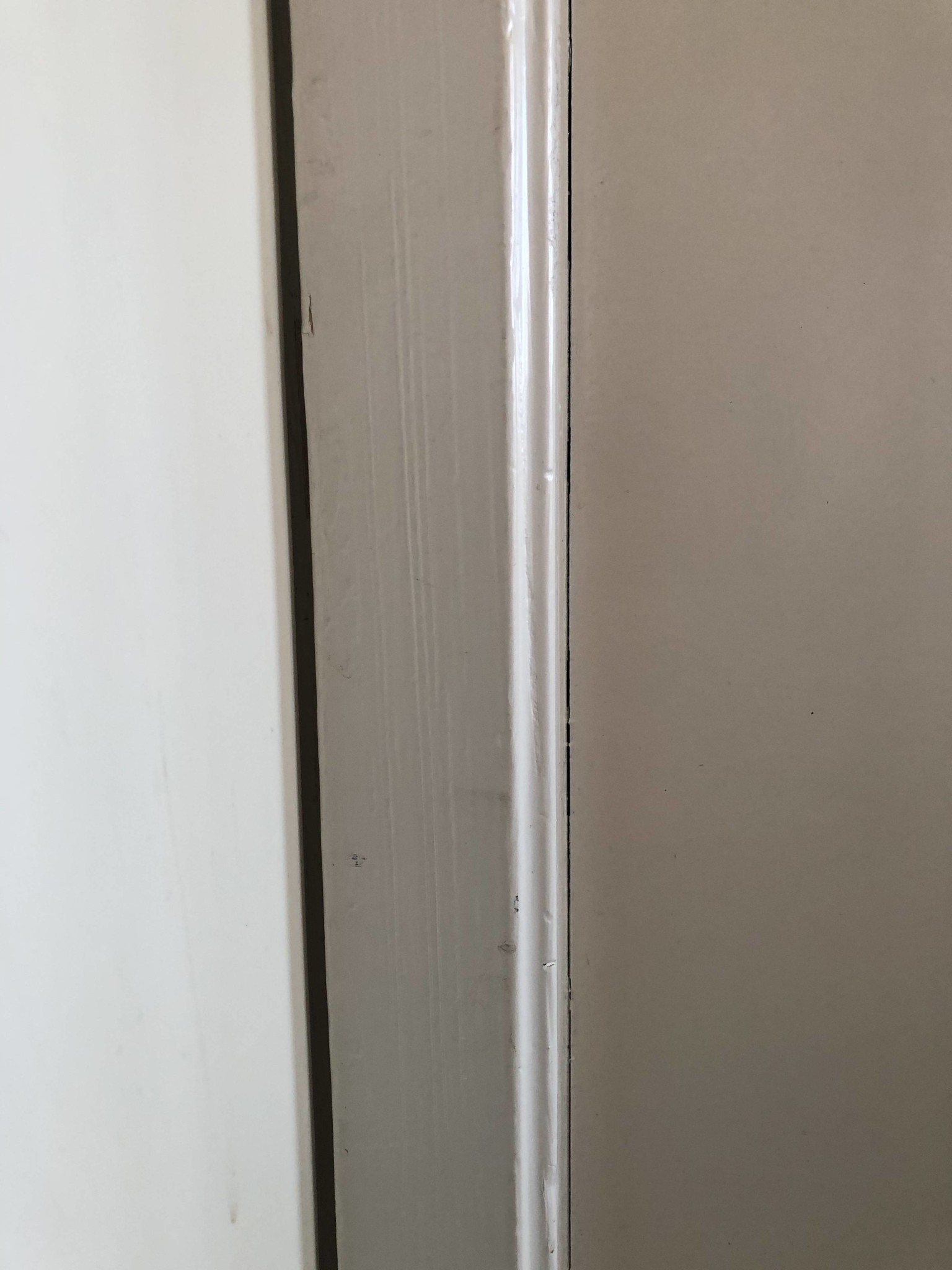

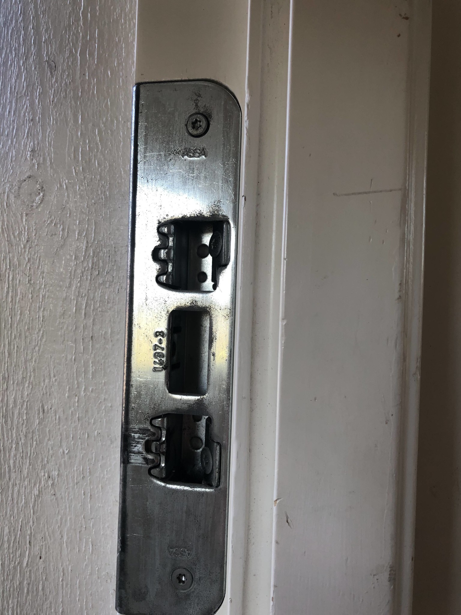

Någon som har tips på hur man kan fixa en glipa i överkant på ytterdörren? Det drar nämligen igenom lite i överkant på dörren har jag en glipa på ca 7mm till den delen av karmen man stänger dörren mot. I nederkant har jag en glipa på ca 3mm.
Det är lite som att dörren lutar utåt i överkant.
Har försökt att kolla runt på forumet och google men jag verkar inte hitta så mycket om just denna typ av problem.
bifogar lite bilder.
överkant
Underkant
Låset
Gångjärnen

Misstänker att det är dörrbladet som ”vindat” sig lite. Ja jag gick i dom tankarna om att kanske byta list eller sätta dit en extra fast på dörrkarmen då i överkant. Egentligen är detta en nödlösning om inget annat funkar.
justeringen som är i karmen gör väl bara så karmen åker längre in eller ifrån väggen va? Den justeringen puttar inte karmen utåt?
Funderade ett tag på om det gick att justera gångjärnen men jag tror inte det. Kanske knäcka dem?

Justera på karmskruvarna eller knäcka gångjärnen hjälper nog inte,man kan kanske justera slutblecket så dörren blir tätare,blir dock "tyngre" att stänga.W webtomten skrev:Misstänker att det är dörrbladet som ”vindat” sig lite. Ja jag gick i dom tankarna om att kanske byta list eller sätta dit en extra fast på dörrkarmen då i överkant. Egentligen är detta en nödlösning om inget annat funkar.

Hur gammal är dörren? Verkar som om dörrbladet har slagit sig, svårt att åtgärda detta. Ett sätt är att släppa på karmskruvarna på anslagssidan och sätta fast karmen efter dörrbladet och skita i om larmsignal är i lod.
