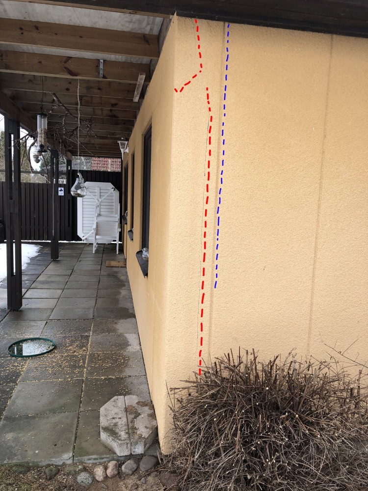

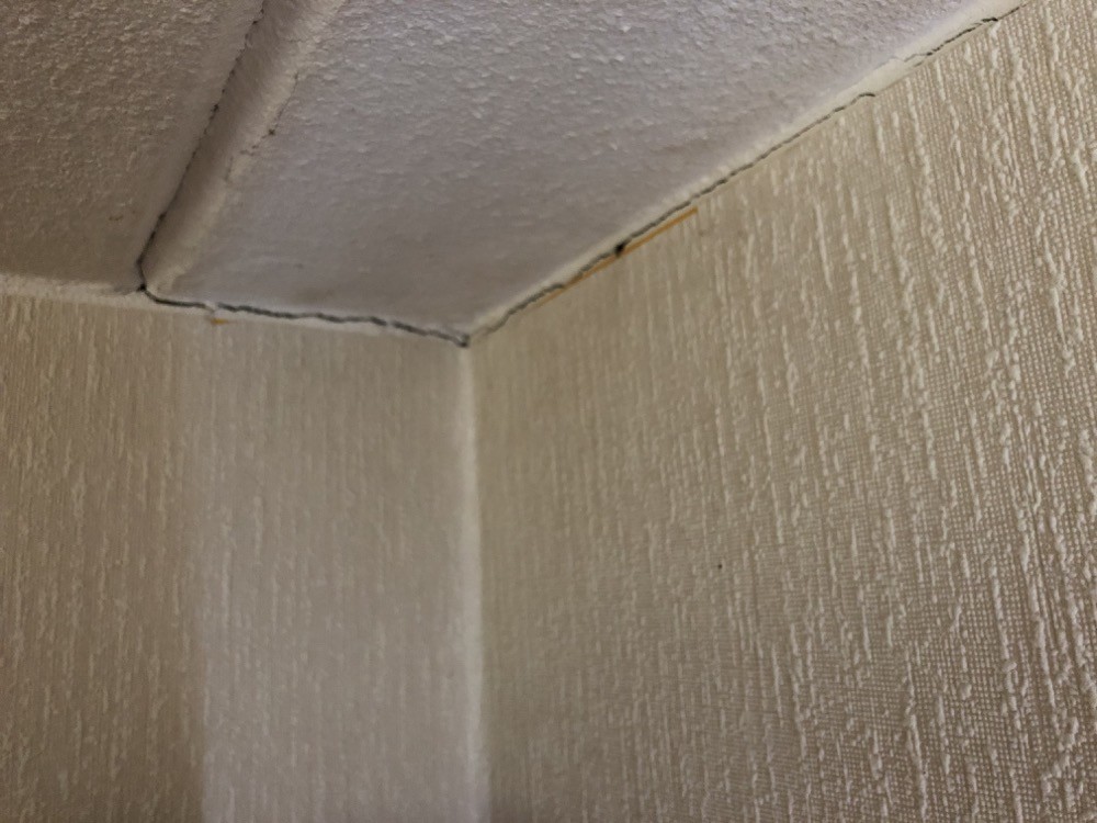

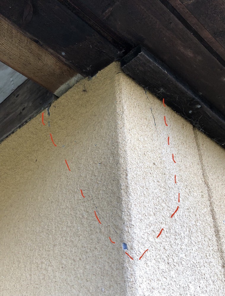

Mitt Ytonghus, byggår 1976, har nyligen börjat visa sprickor i Ytong blockerna och mellan block. Huset är 1 1/2 plans villa på betongplatta. Betongplattan är hel och oskadad. Inga vatten eller fukt skador.
Vad är lämpligaste sätt att reparera sprickorna?
Finns det risk att sprickorna kan bli större, t.o.m. kanske äventyra byggnadens hållfasthet?
Tacksam för god råd!
Ytonghusets hörn med markerade sprickor i konstruktionen och en betongplatta utan skador.
Spricka i hörnet mellan Ytong-block i ett äldre hus utan synliga fuktskador.
Sprickor markerade med röda linjer i sandfärgat Ytong-block vid träbjälkar i ett hus.
Du har en ojämn belastning på hörnelementet som har gett upphov till skjuvspänningar och sprickor. Husets hållfasthet är inte äventyrad men väl hörnelementets. Efter att du har åtgärdat snedbelastningen kan du laga sprickorna med puts som du väljer med hänsyn till vad som använts tidigare.
