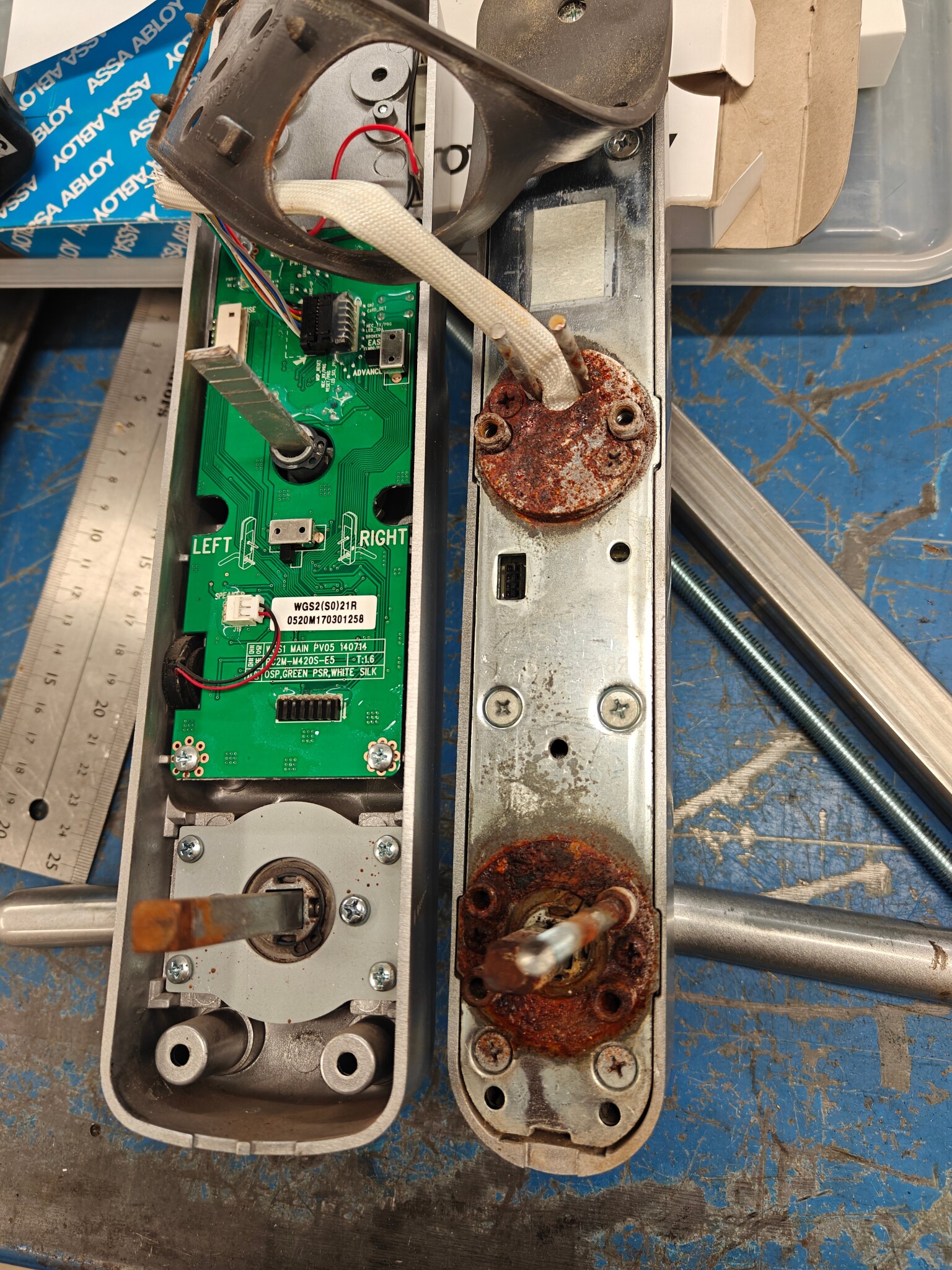

Har ett Yale Doorman V2N/Classic tillsammans med en Verisure-modul som suttit i ena garagedörren sedan 2017. Har autolås påslaget men märkte igår att det började strula och gick inte att låsa.
  • Försöker låsa från insidan så säger den typ "måste låsas med nyckelbricka"
  • Försöker låsa med kod eller nyckelbricka från utsidan så blinkar knapparna huller om buller för att indikera fel.
  • Verisure-appen visar en varningstriangel och säker att det är bortasäkrat.
Ny batterier hjälpte inte heller.
Monterade isär det nu och kan tycka att utedelen inte gillat att sitta ute 🤔
Isärmonterat Yale Doorman V2N med rostiga delar och kretskort synligt. Bakgrund av verktyg och arbetsbord.
Vad tror panelen, är det bara köpa nytt? 😁

Köp ett annat märke? Det har ju rostat.

Det har uppenbarligen kommit in vatten i den och då är ju tanken att man ska montera den så att packningen på bilden håller tätt så inte det händer.

Håller med, undermålig montering.

Det där kommer aldrig hålla tätt.

Det är kondensen som har påverkat att det har rostat inte läckage, när det är kallt ute så kan det droppa ifrån låsen och elektroniska lås bli ju extra känsliga..
J
Vi har vårt lås i en "kallfarstu" (dvs på ytterdörren), undrar om den blir mer eller mindre drabbad då... Det är en lite olycklig konstruktion på detta lås tänker jag... Samtidigt är det nog svårt att designa ett lås...

Det ser ut som det ofta gör efter ett antal år i en oskyddad dörrmiljö, ibland kan problemet minskas genom att trycka lite isolering i hålen i dörren men knappt lönt då knappsatsen brukar balla ur.
Det enklaste är nog att byta ut allt och inse att smarta lås har en kortare livslängd än klassiska lås.

Japp, den har väl blivit utsatt för svensk vinter.
blev en tur till affären och köpte ett Nimly Touch Pro, får se hur touchen klarar sig. Där följde det med lite isolering som skulle in i hålen.
