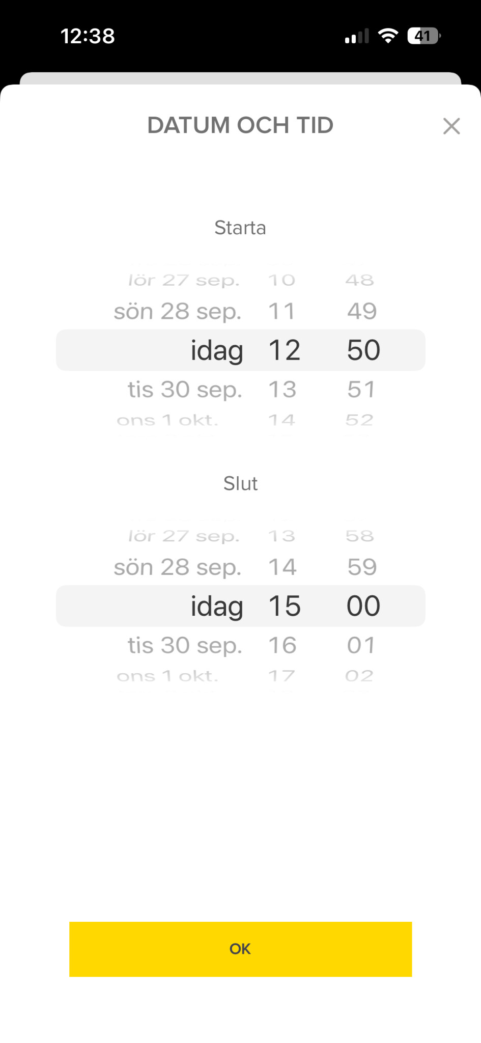

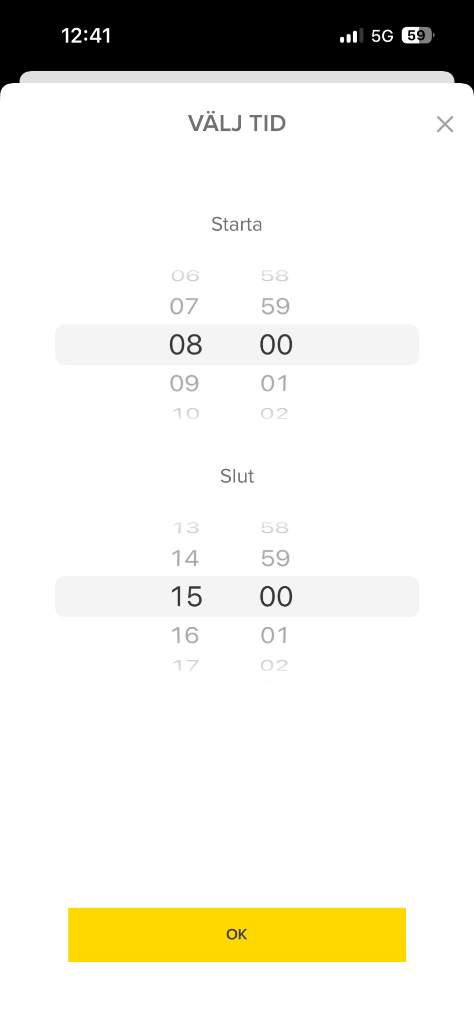

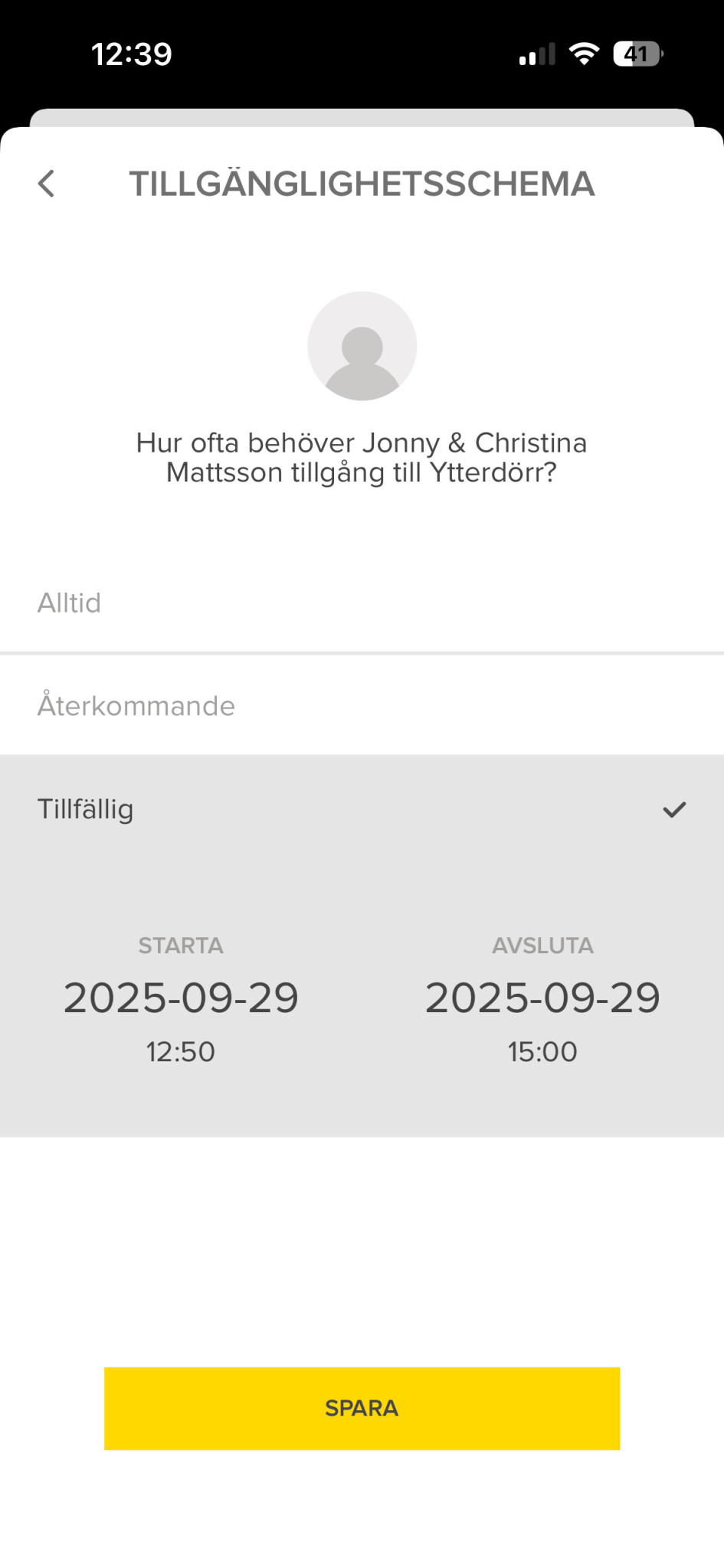

Men i Yale Home appen kan du sätta tillfälliga koder för låset som gäller för exakt tidsintervall.
Ja, exakt datum och klockslag.G Great skrev:
Här är två bilder på hur det ser ut.
Under åtkomst så kan du gå in på de användare som är tilllagda på gästlistan med passerkod och schemalägga åtkomst.
Går att välja alltid, återkommande eller tillfällig.
Under tillfällig går det sätta datum och tid.

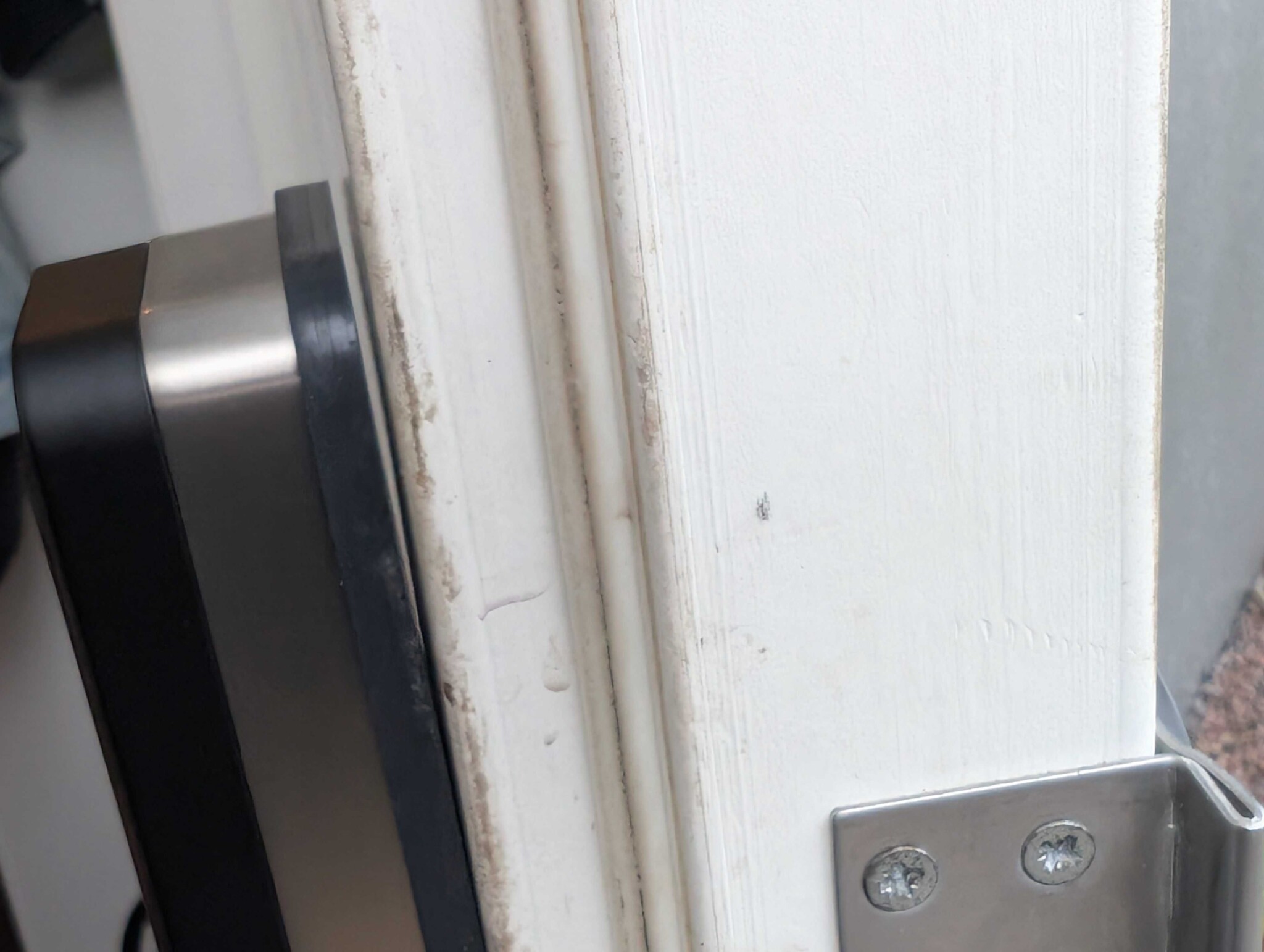

Installerade LS3 idag och det gick fint! Upptäckte dock efteråt att monteringsplattan glipar mot dörren i överkant, det flexar någon mm ut/in om man tar i. De fyra skruvarna i monteringsplattan drog jag åt så jämnt jag kunde utan att dra någon stenhårt. Det verkar bara vara ett kosmetiskt "problem", eller vad tror ni? Om man skulle fixa till det, behöver jag då demontera handtagen och hur gör man det i så fall efter att de har klickats i på plats?
Allting verkar funka som det ska i övrigt.

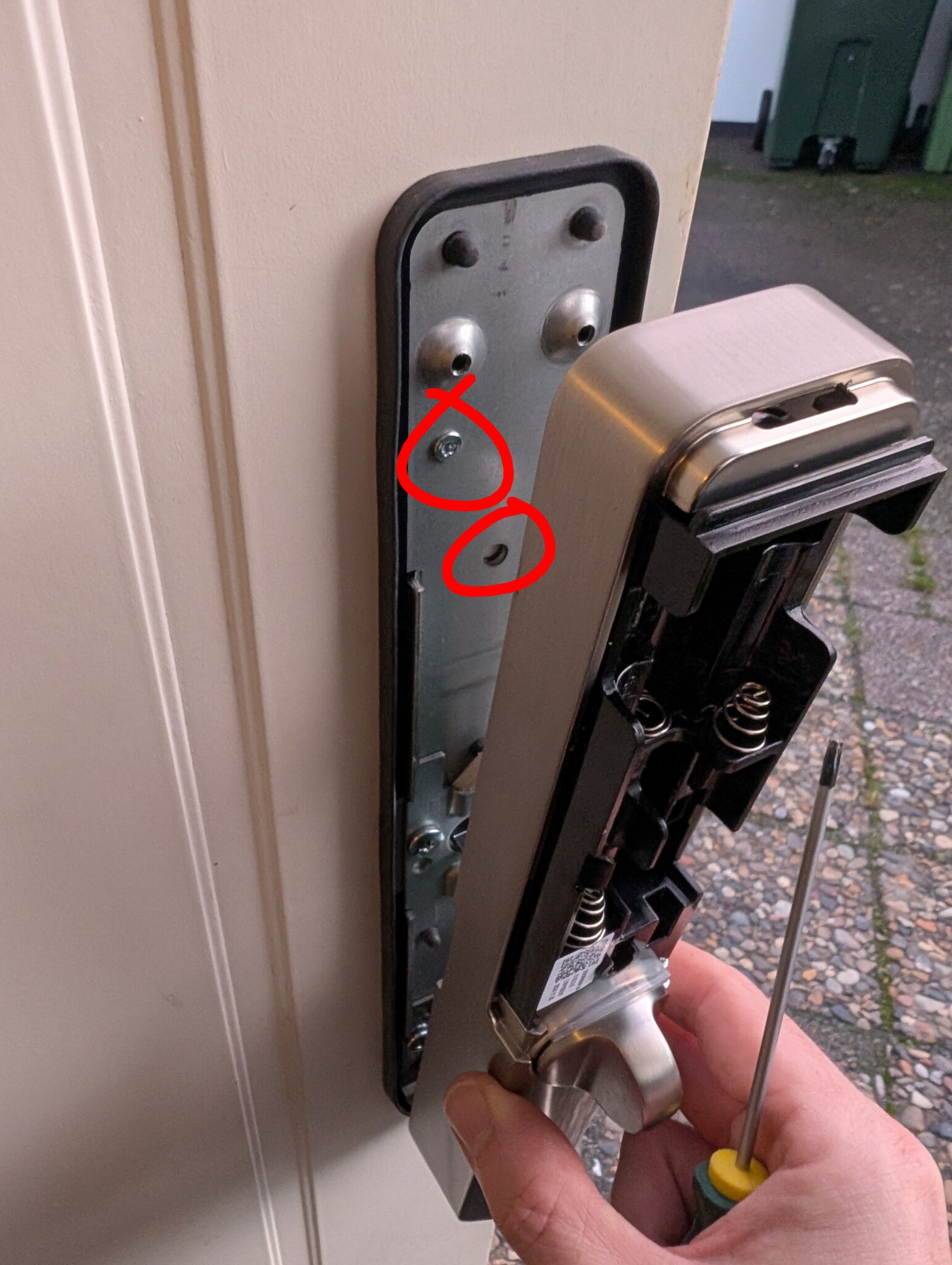

Det var inte så svårt! Jag trodde handtagen satt fast men det gjorde de ju inte, så det räckte att lossa på insidan, hålla i allting, pilla i skruvar i hålen (bra tips) och sen pilla tillbaka allting igen.B Bamboozled skrev:Installerade LS3 idag och det gick fint! Upptäckte dock efteråt att monteringsplattan glipar mot dörren i överkant, det flexar någon mm ut/in om man tar i. De fyra skruvarna i monteringsplattan drog jag åt så jämnt jag kunde utan att dra någon stenhårt. Det verkar bara vara ett kosmetiskt "problem", eller vad tror ni? Om man skulle fixa till det, behöver jag då demontera handtagen och hur gör man det i så fall efter att de har klickats i på plats?
Nästan så att instruktionerna skulle rekommenderat att skruva extra från början.
