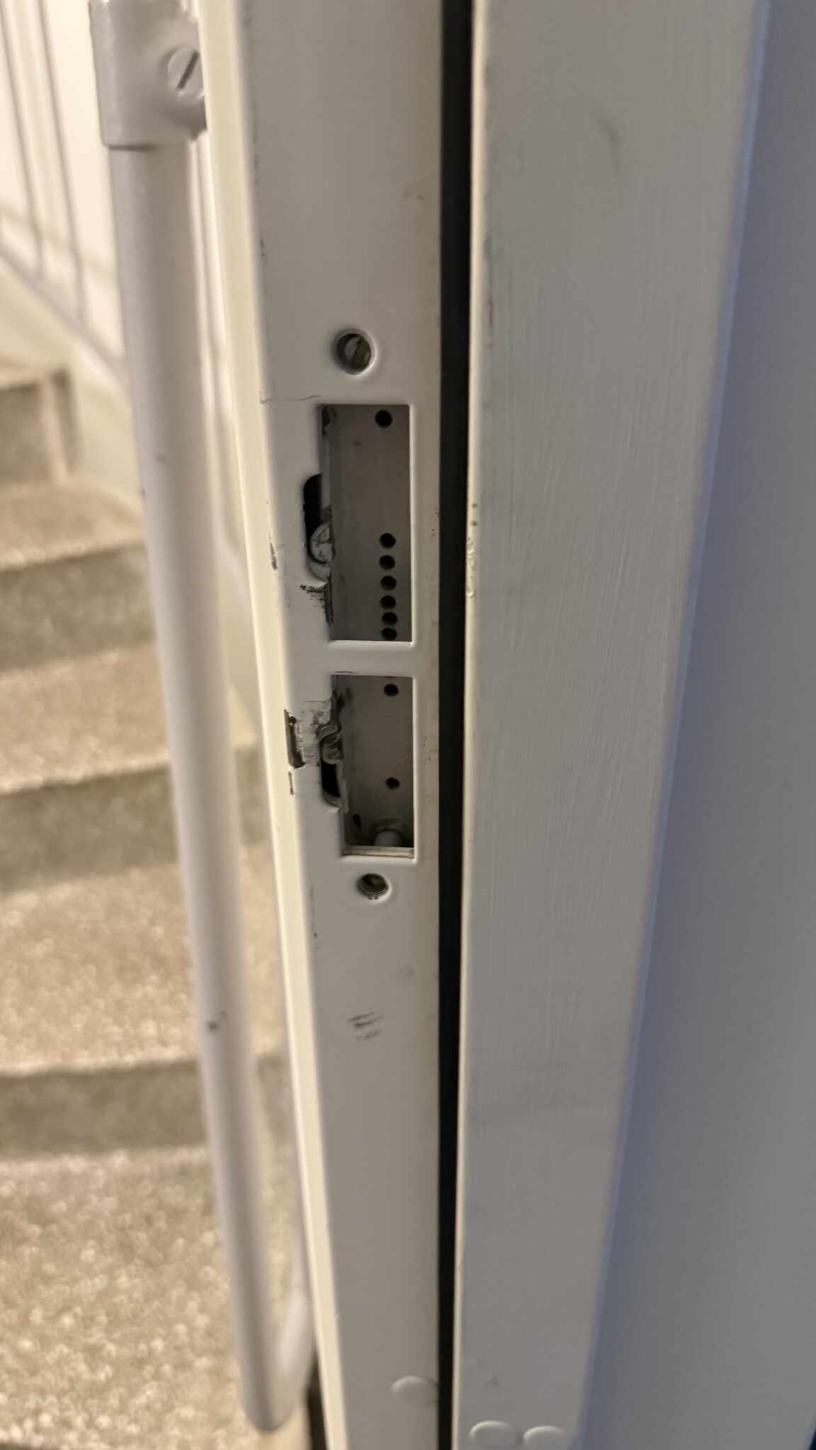

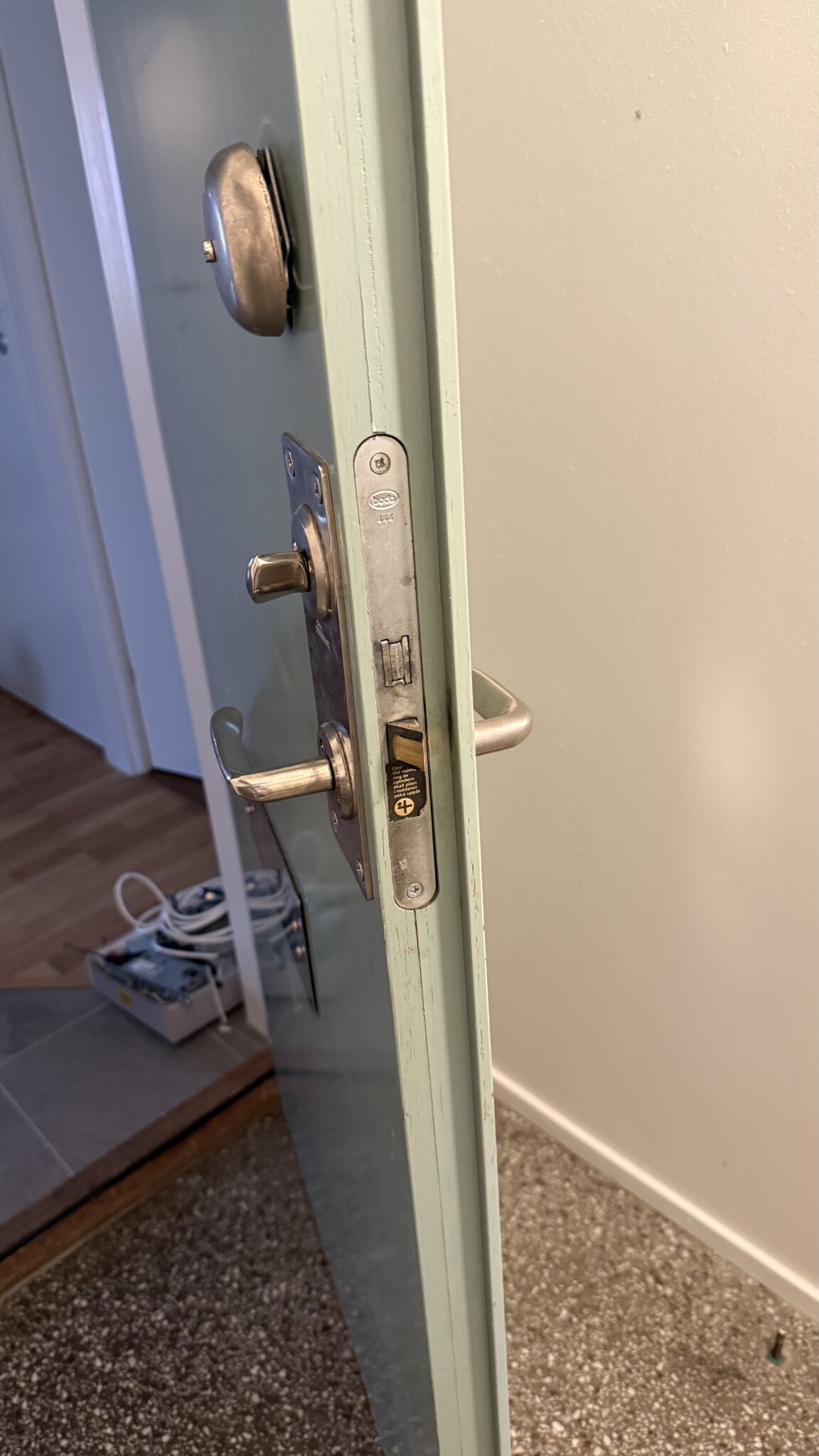

Hej vet nån att man kan montera yale doorman till såna dörren, vet inte mycket om dörren men troligen dem är gamla.
  • Dörrkarm med hål för låsinstallation, potentiellt för Yale Doorman på gammal dörr.
  • Gammal dörr med traditionellt lås, eventuellt för Yale Doorman-installation, visas i närbild inomhus.
Det enklaste är att installera en Nimly som bör passa direkt.
Annars får du anpassa lite för att få dit ett connect låshus, beroende på vad du har för krav så kan man göra lite olika.
Antingen kapar man och försänker in ett certifierat slutbleck med fästläppar och då uppfyller man kl3 certifiering eller så kapar man bommen och filar ur så det passar men det kan även bli lite glapp i dörren med denna senare metoden.
https://www.byggahus.se/forum/threads/slutblaeck.343981/
https://www.byggahus.se/forum/threads/yale-doorman-l3s-med-integrerat-slutbleck.498453/
Mitt råd är att använda Nimly istället vilka har samma hålbild/standard i slutblecket som ditt befintliga Boda 444.
