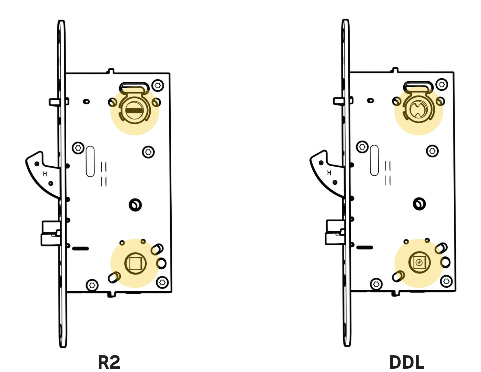

Vi installerade en yale doorman L3 för några år sedan, inte haft problem med själva låset sedan start. Men nu för en dryg vecka sedan har följande problem börjat och blivit värre.
När vi trycker ner handtaget så klickar låsregeln bara till och ploppar ut igen, dvs vi kan inte öppna dörren. Se video:
Vad in det bero på, och finns där en lösning för det?
Felet är i låshuset som bör bytas ut.

Ser att det finns ett låshus för äldre, och ett för nya. Låset inhandlades feb -21.
Kan du dra ner handtaget när dörren är låst har du det äldre DDL låshuset.
Om den även spärrat handtaget när dörren är låst har du R2 låshuset.
Det är även möjligt att se skillnad på själva låshuset
Två låskistor med handtag och låscylindrar, märkta R2 och DDL, teknisk ritning.
