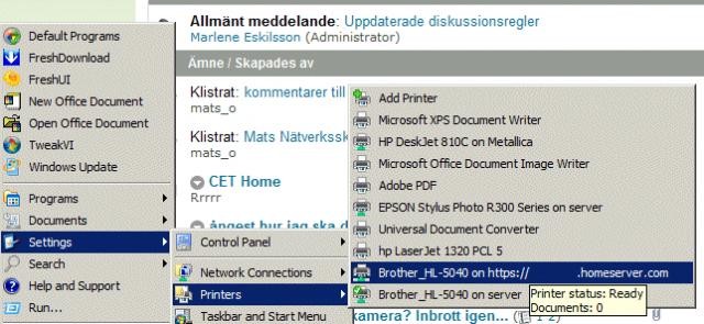

Man hänger naturligtvis sina skrivare på servern (i den mån dom inte är nätverksskrivare, förstås), men sedan finns det andra kul funktioner.
En, faktiskt användbar, finess är möjligheten att nå skrivarna utifrån via internet. Det är åtskilliga gånger jag suttit utomlands och skrivit ut dokument åt hustrun hemma på gården.
Lite pyssligt att sätta upp, men det är bara att googla efter instruktioner.
