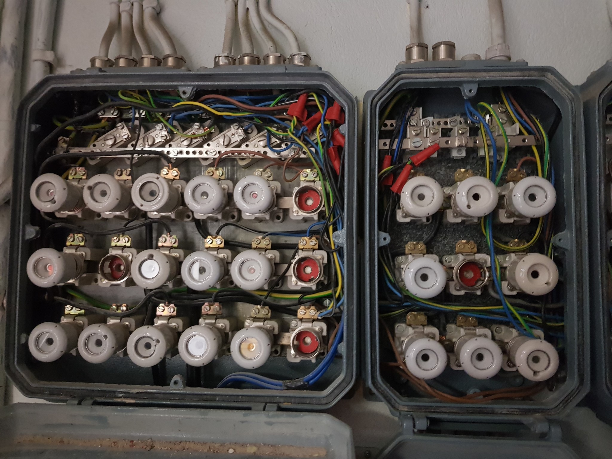

När jag tog fram bilder för elkulturen kom jag tänka på tråden här och en bild som passar bra. Inte Wago men från tiden med detaljreglering och inga hempulare i sikte tvärtom välkänd aktör säkert med fullödig EKP numera men samma drängar ute på fältet.
Två öppna elskåp med flera säkringar och trassliga kablar från en byggnadsekopage.
Mikael_L och 1 till
Inte så vackert, och enligt mig inte ok.
Var skarvhylsorna slut eller hade montören glömt presstången på firman?
WAGO vs Isolerade skarvhylsor med godkänd presstång vad är snyggast/bästa då tråden inte räcker fram och omtrådning är uteslutet. Vad föredrar ni?
Detta är typproblemet vid byte till ny normcentral!
Vid byte av central så är det inte självklart att trådarna räcker till.
Då skarvar jag med skarvhylsor.
Lösa "Wago", toppklämmor är enligt mig inte ok. Wagoplintar på dinskenor däremot är ok men tar onödig plats för säkringar och normapparater.
Vad gäller valet av skarvhylsor så använder jag isolerade skarvhylsor istället för oisolerade som måste förses med krympslang eftersom av någon anledning så faller det momentet med varmluftspistol in under heta arbeten med allt vad det innebär.
Däremot vid nyinstallation så är skarvning av trådar i centralen bara ett bevis på dåligt yrkesmannaskap.
