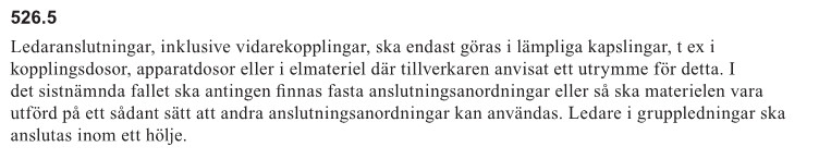

Elinstallationsreglerna säger ju givetvis inte i klarspråk om just Wago's klämmor är godkända.

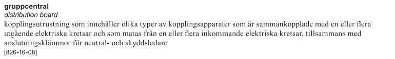

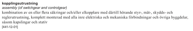

Men en gruppcentral kan vara en kopplingsutrustning, och kopplingsutrustningar kan ha inre förbindningar.
Min tolkning är att en elcentral anses vara en lämplig kapsling, ett anvisat utrymme för DIN-monterade komponenter (precis som wagos hållare är), samt även en fast anslutningsanordning.
I mina ögon är en Wagon likvärdig en radplint, fast "moduluppbyggd".
Urklipp kommer från SS 436 00 00
nej, någonstans får man alltid fråga sig om det man gör är förenligt med god elsäkerhetsteknisk praxis. Om jag gör si eller så ger det betryggande säkerhet mot person eller sakskada.K KjellTimell skrev:Elinstallationsreglerna säger ju givetvis inte i klarspråk om just Wago's klämmor är godkända.
Min tolkning är att en elcentral anses vara en lämplig kapsling, ett anvisat utrymme för DIN-monterade komponenter (precis som wagos hållare är), samt även en fast anslutningsanordning (den sitter fastklickad på DIN-skenan).
Urklipp kommer från SS 436 00 00[bild] [bild] [bild]
