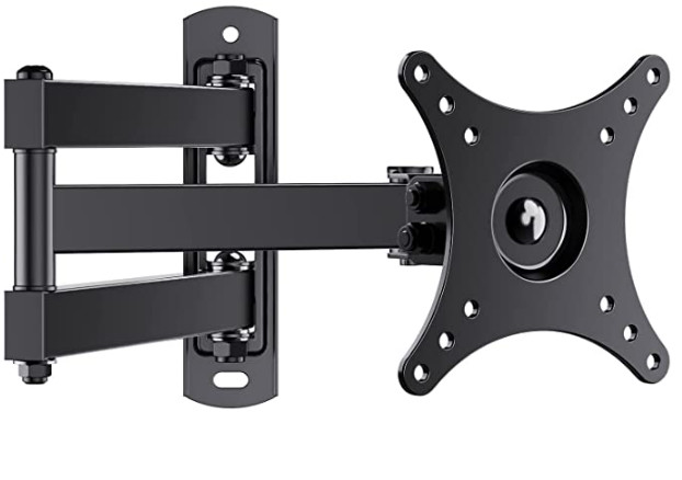

Har ett vridbart väggfäste enl bilden och en 32" tv som väger ~4,5kg
Skall upp på en gipsvägg, okänt om det är 1 eller 2 gips eller om den kan sättar där regel finns.
Är det dumt att ens försöka, eller kan det hålla med 2 mollys?

Jag hade i första hand försökt få 1 skruv i en regel och sedan 3 Molly! I annat fall 4 Molly.
Hur långt ut skall armen kunna dras med skärmen på?
Viktigt att veta vilket hävmoment det kommer att bli.
Ta reda på om det är enkel eller dubbelgips! In med en liten mejsel i väggen å kolla!
Frunihuset20
Träff regler eller Mollys kommer fungera bra.
Ta bara reda på om det är enkel eller dubbelgips för att ta rätt längd på skruv
K
Mät och markera vart du vill ha fästet, borra ut ett hål. Om du inte har regelsökare så borra först med liten 3mm borr för att se om det är regel bakom. Sedan 9mm borr för M5 expandera. Då ser du om det är enkel eller dubbelgips. Köp därefter minst M5 gipsexpander. Funkar bra med fyra expander, svaga punkten kommer inte bli järnet utan att gipset lossnar som en kaka om det gått någon spricka eller något barn hänger sig i tvn...

En god vän till mig satte sitt stativ på en tjock spånskiva för att få flera fästpunkter/fördela ut vikten över ett större område
