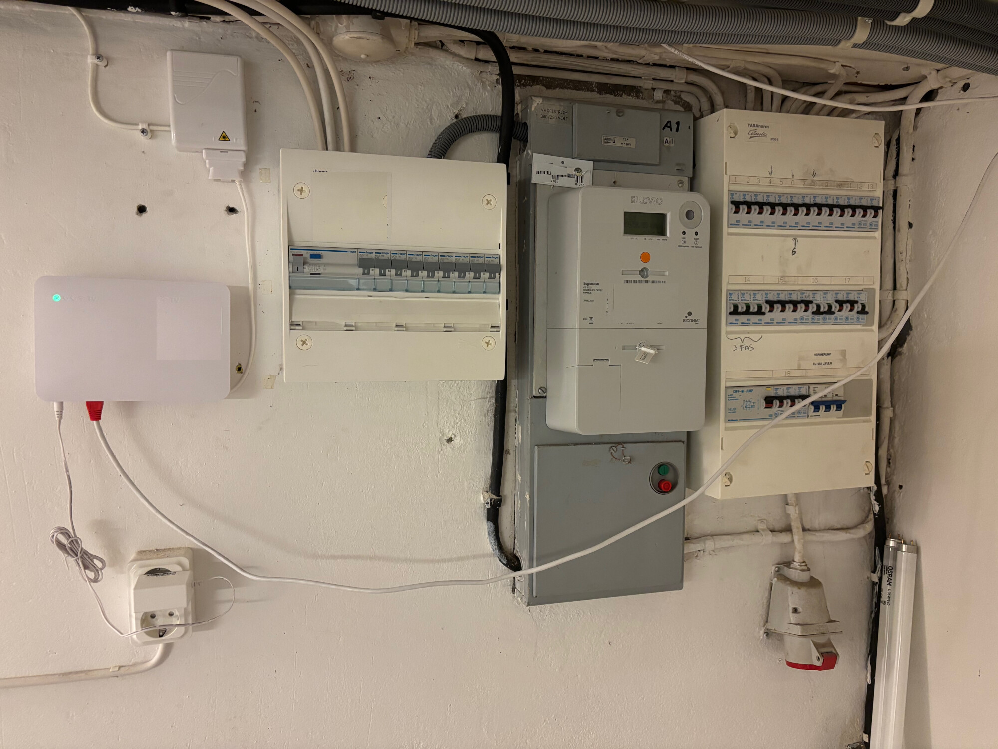

Hur gör jag en enkel, prisvärd och diskret inspektionslucka i en gipsvägg? Jag kommer vilja ha en lucka framför min elcentral som jag bygger in och den behöver vara ungefär ungefär 70x80. Så rätt stor. Den kommer ju inte öppnas ofta som en kökslucka men ett fåtal gånger på ett år blir det ju säkert.

Ska du ändå regla upp en vägg sätter du reglar som en karm, skaffar en passande kökslucka eller mdf-skiva och väljer några lagom stora gångjärn.
Annars kan du skaffa en hel köksskåpsstomme inkl luckor från ikea, och kapar ner stommen till det djup du vill och fäster i väggen med vinkeljärn runt elcentralen.

Känns spontant som att det skulle bli rätt stort och omfattande att bygga om / flytta allt detta.
Elcentral med strömbrytare, elskåp och kopplingsdosor på vitmålad vägg, potentiellt komplicerat att flytta eller bygga om.
Ser inte ut som något du lätt kan täcka med en vanlig "lucka" heller, är väl typ skjutdörr du behöver 😀

Jag hade väl tänkt lite att de kunde vara bra att kunna nå och kika in i väggen litegrann, kanske att lucka då kan vara något mindre än centralen. Då kanske stommen går bort ändå.
Haha, ja det är rätt stort... 😅 Från kant till kant på det som sitter är det 80 cm och 50 cm höjd borde funka.
Den där bilden stärkte mig snarare i min uppfattning. Mätaren, t ex, måste ju vara lättåtkomlig också.
Jo jag förstår... Finns dock inte budget för att bygga om detta nu (skulle jag tro, utan att veta vad det kostar att byta 😁) och en lucka som man kan öppna framför är väl ändå "tillräckligt" åtkomligt?

Jag hade nog övervägt att göra två ordentligt stora luckor av mdf istället, men skippat gångjärn och istället hängt luckorna på någon form av hakar över reglarna. Då kan de lätt lyftas ner och det blir lätt att komma åt elecentralen när det behövs.
Hur ser det ut runt omkring? Du kanske kan bygga en garderob runt alltihop och rymma någon mer förvaring på nedre vägghalvan?

Jag hade "hängt på" ett köksöverskåp utan baksida. Förstärk där det behövs, montera upp med några vinkelbeslag e.t.c.
