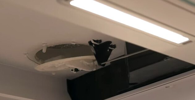

Ok de var metallstången som har lossnat inne, måste man skruva loss fläkten nu och vet du vart metallstången ska ligga för just nu är den inte kopplad till något. Skickade bilder nedan hoppas du kan se något, markerade med rött där metallstången är
  • Fläkt med lösgående metallstång markerad med rött, behov av reparation.
Löste det, det var metallstången som inte var kopplad så att luften inte kunde öppnas. Tack för all hjälp verkligen!

Jo precis om du ser på bilden ovan, så är metallstången inte kopplad till luftventilation det jag fick göra var att dra ner den manuellt och sätta in metallstången. Nu öppnas den fint och är som förut!

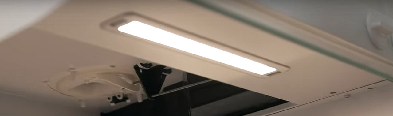

jag löste problemet på samma sätt som kevinh gjörde.
Dessutom hittade jag den här videon som visar hur att rengöra spiskåpet invändigt.
Videon visar också hur spjällen fungerar och hur det är kopplad med metalstången som kevinh beskriver.
Hoppas det här hjälper folket att lösa sama problemet i framtiden.
  • Invändig vy av spiskåpa med synliga spjällkopplingar och belysning.
  • Rengöring av spiskåpa invändigt, visar spjäll och mekanism med metalstång.
