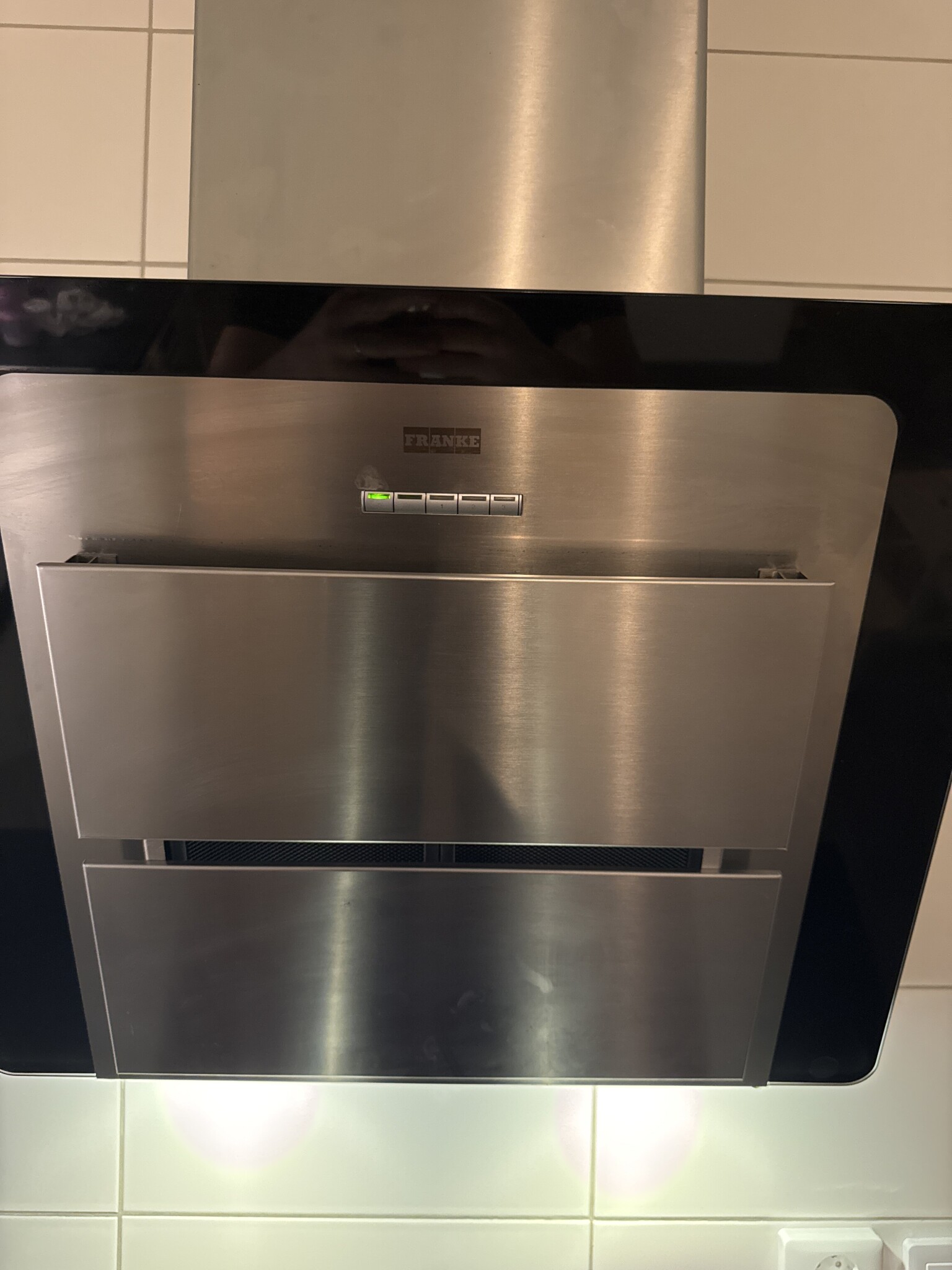

Ta gärna en bild på din kökskåpa så man vet vad det är.
Men generellt så skall man sätta ett vanligt justerbart frånluftsdon i hålet som blir kvar. Detta utgör din ventilation i köket framöver. Din spiskåpa löste detta själv när du inte körde den på forcerat läge utan lämnade då en glipa öppen för att fungera som enbart ventilation.

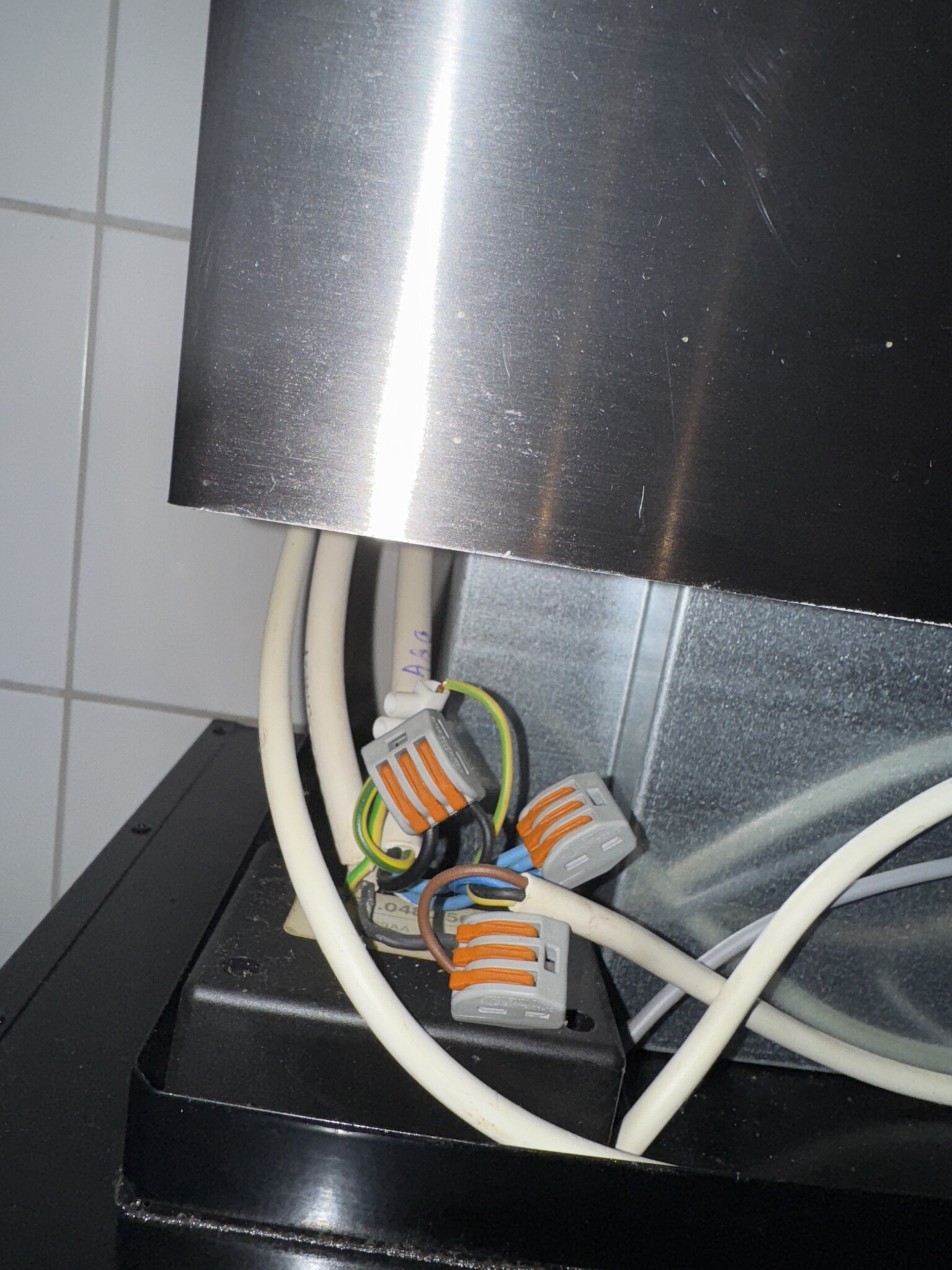

Ditt svab aggregat får sin kraftmatningoch styrning via spiskåpans kraftmatning, så här kommer du behöva ta in en elektriker som bygger om lite.D denisaa skrev:Hej jag behöver lite hjälp nu när jag ska renovera köket.
Jag ska riva ut köket och ta bort köksfläkten som är kopplat till mitt svab ftx system. Huset är från 83 och det som finns är en svab ftx som har en tilllufts fläkt och en frånluftsfäkt på taket. När jag startar köksfläkten så gå fläkten på taket på max effekt och suger ut allt. Jag har en kanpp på fläkten som jag kan trycka på då stänger något spjäll i fläkten och den suger ut allt från badrum och tvättstuga. Den funktionen vill jag behålla men jag vet inte riktigt vad jag behöver. <jag är också osäker hur jag gör med ventilations hålet som går till fläkten pluggar man den eller vad gör man.
Idag har du en så kallad alliancefläkt. Min rekommendation är att du byter till en vanlig ”standard” med egen motor och drar om imkanalen så den blir egen ut.
Glöm inte att den ska brandisoleras (EI15) 30mm brandmatta.
Min rekommendation är att byta aggregatet i samma veva, då din styrning för det försvinner när du byter spiskåpa.
Även för att få bättre värmeåtervinning och möjlighet till typ sommarnattkyla.

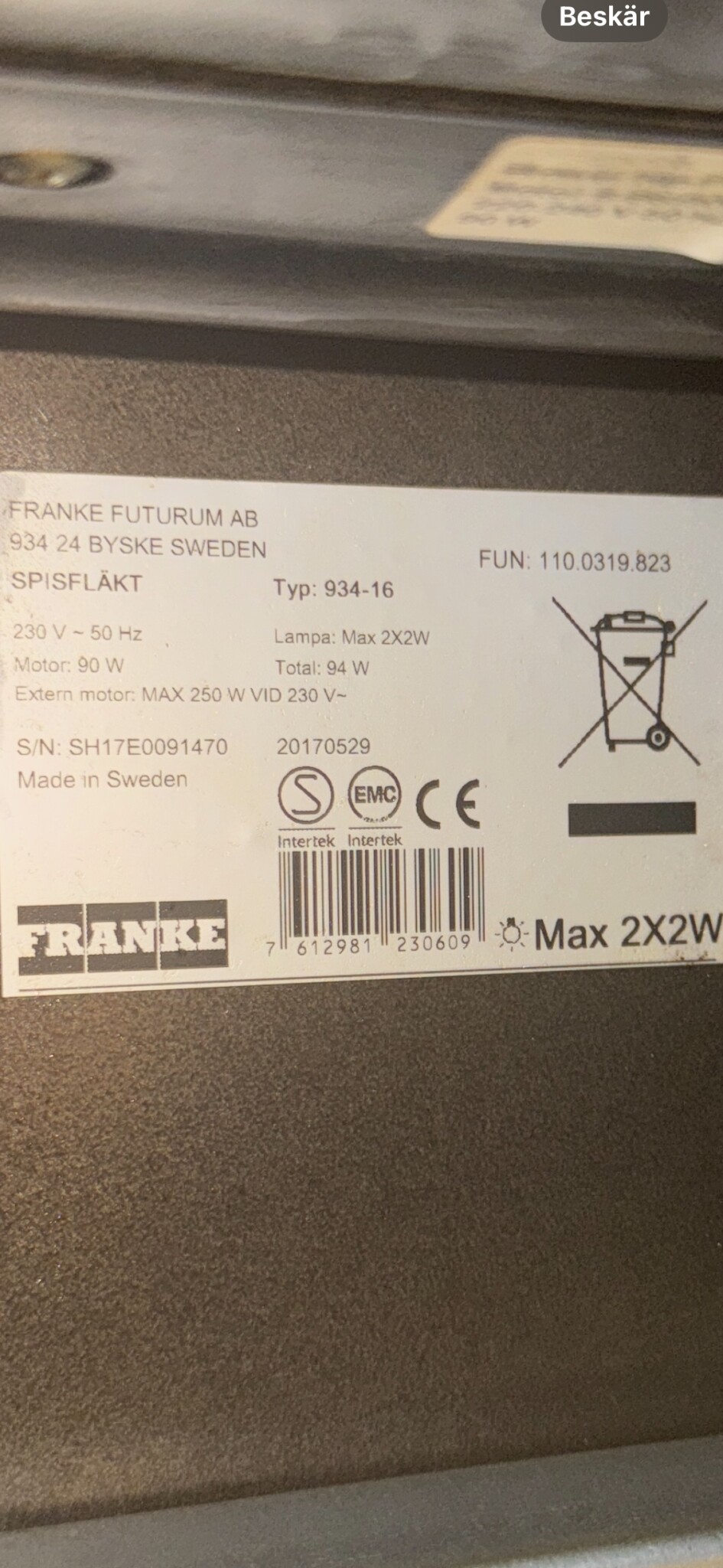

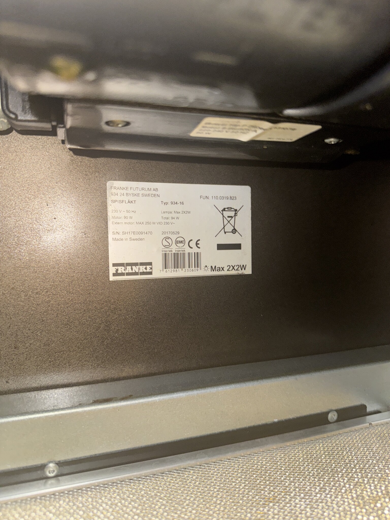

Det är en Franke fläkt, det som jag har är ett ft mekanisk från och tillluft.H Håbbe01 skrev:Ta gärna en bild på din kökskåpa så man vet vad det är.
Vad behövs för att fortsatt kunna forsera frånluften ibland? Jag hör att det är ett spjäll inne i fläkten som stänger och öppnar när man kör köksfläkten vid matlagning. Men när jag trycker bara knappen från luft då hör man inget spjäll utan den bara startar fläkten uppe på taket på max fart.
Jag ska ladda upp en bild senare när jag är hemma.

En bild på en sladdsallad ger inte mycket att gå på. Har du modell nummer på din fläkt kanske man kan ge mer råd.D denisaa skrev:
Tack för info, fläktkåpan har inbyggd transformator för fläktstyrning. Finns, alternativt ersätta den med.
Typ
https://ventilation.se/sv/products/varvtalsstyrning-ms-ec-steglos
Skall då ställas in på normalflöde
Typ
