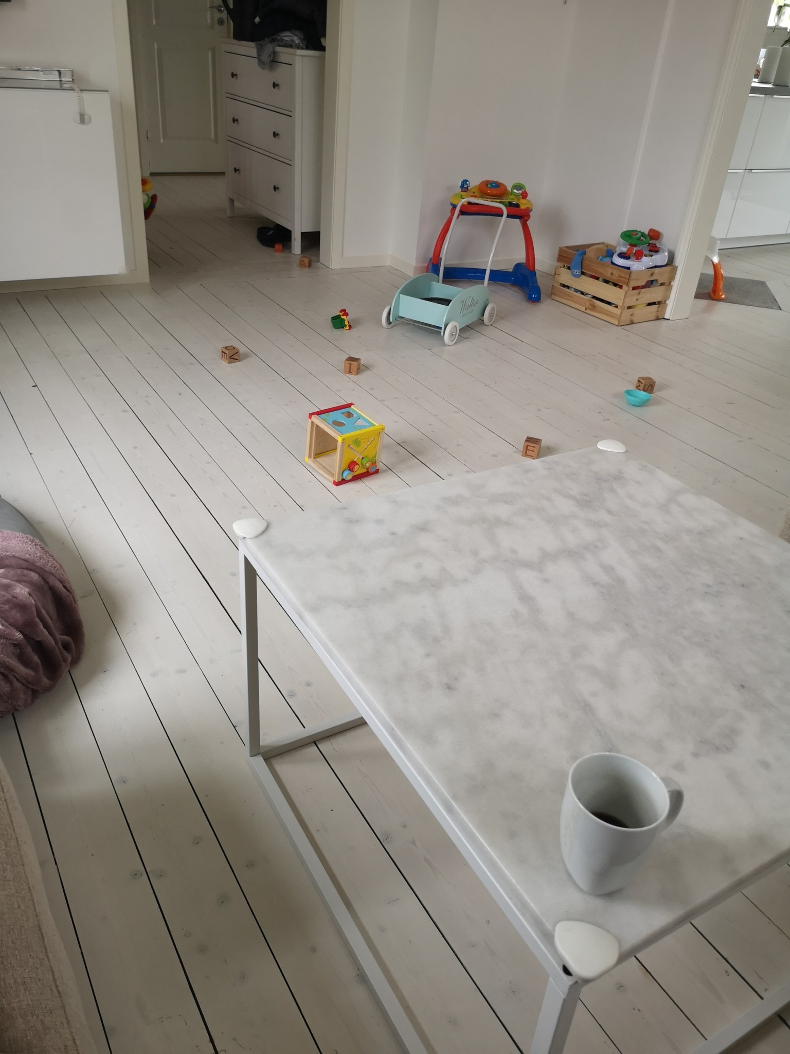

Min erfarenhet är att Osmo vitpigmenterad hårdvaxolja 3040 ser tillräckligt vit ut på diverse färgprover och exempel, men tyvärr blir resultatet på golvet inte fullt så vitt som man vill ha det. Jag använde 3188 snö istället - och först då blev det så vitt som jag ville ha det.
Jag var också orolig över rosa och orangea färgskiftningar och fick tipset att man kan blanda i lite grått (även Osmo hårdvaxolja fast i en grå ton) för att neutralisera det rosa. Detta behövdes dock inte för mig utan 3188 snö räckte gott och väl. Jag har ekgolv. Bild nedan.

Vi slipade alla golv från 1920-talet och använde osmo för att få vitt. Minns inte riktigt vilka nyanser i huvet men det var vitlut först sen dekorvax och hårdvaxolja. Vi blev iaf nöjda här
bilden gör det lite mer brun-gult än vad det är
