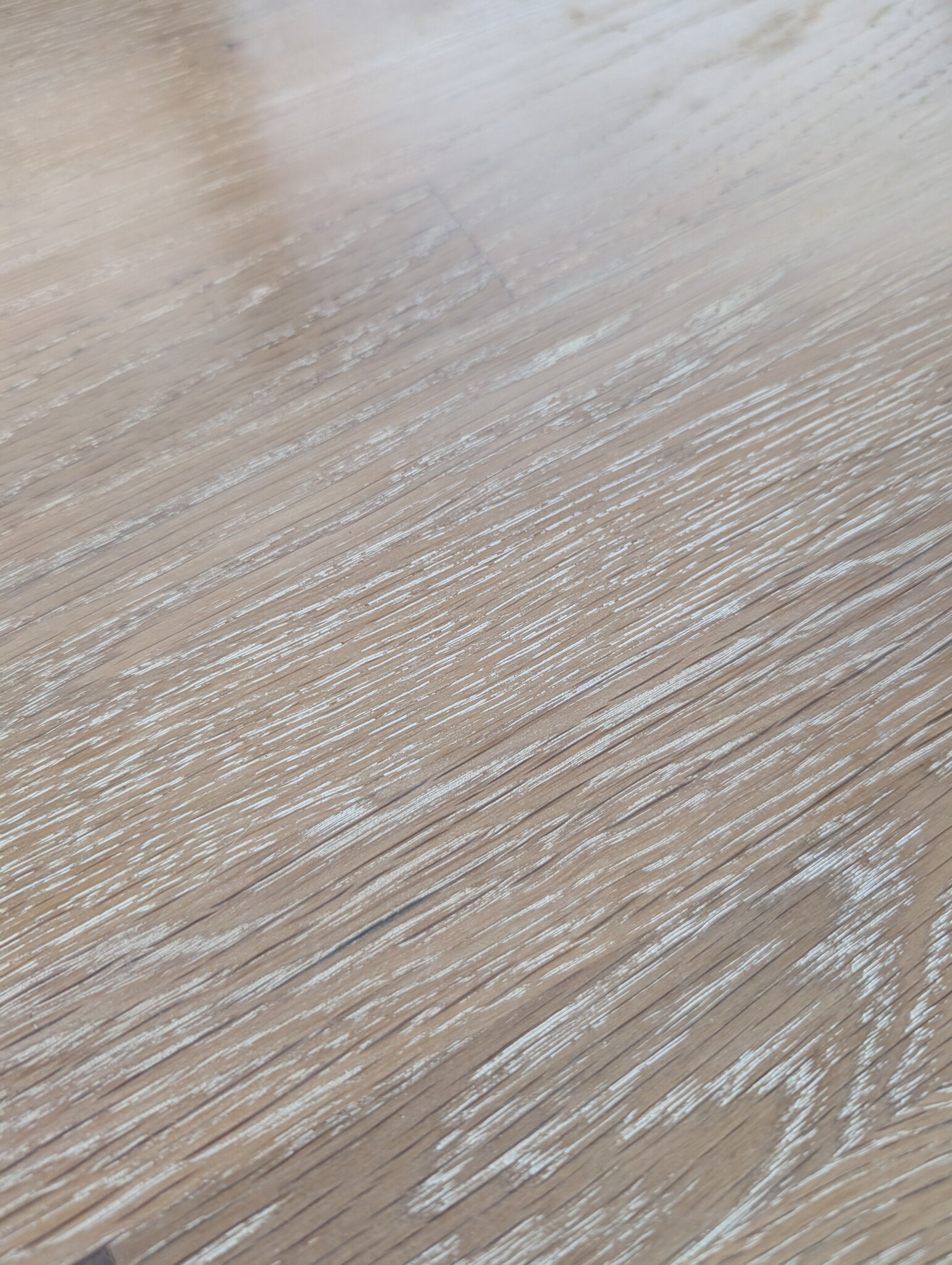

För ett tag sedan så behandlade jag en ekskiva med hårdvaxolja (Herdins 200 Vit + Ofärgad matt. Minns inte helt hur många lager av vardera, men misstänker 2+1). Jag tycker att skivan ser bra ut på håll och ytan är väldigt behaglig att ta på, men jag har alltid stört mig något på att det vita pigmentet trängt ner så djupt i ådringen på träet och i ändträet på sidorna.
Har nu köpt en begagnad möbel i ek, slipat och tänkt att behandla den på något vis. Även denna gång är jag ute efter en känsla av "ljus ek", men jag funderar på om det finns bättre tillvägagångssätt? Jag har svårt att sätta fingret på exakt vad jag förväntar mig. Förstår att det av naturliga skäl lätt blir så att allt med pigment tenderar att tränga ner mer i ådringen, inte minst när man sedan jobbar in/polerar på ytan, vilket man ju behöver göra för att inte få en flammig yta.

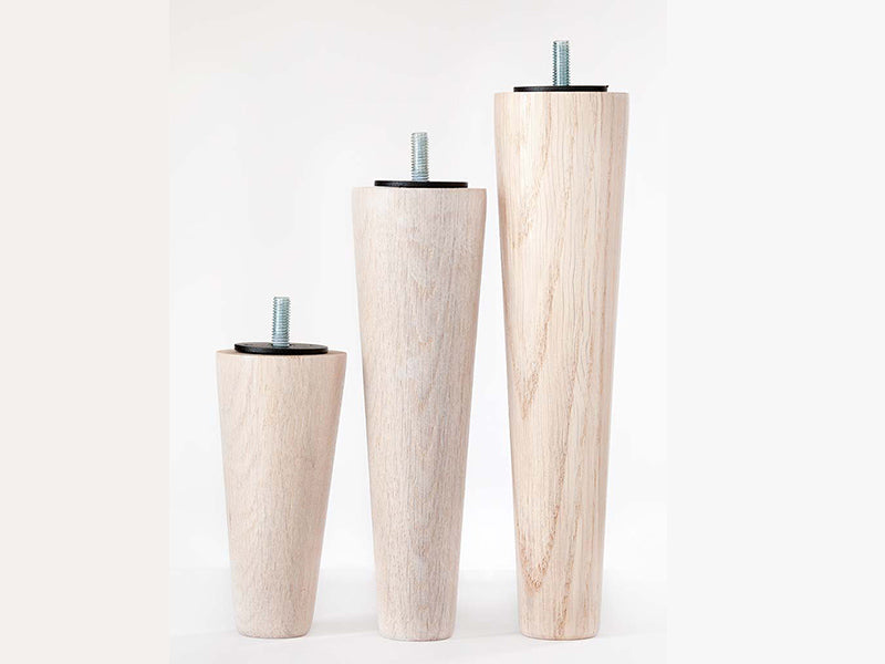

Men något åt det här hållet kanske?
https://mobelhuset.nu/cdn/shop/files/sangben-runda-ek-vit.jpg?v=1692865497&width=1800
Finns det någon här som har svart bälte i bästa behandling för en ekmöbel som man vill behålla en ljus känsla på?
Är det t.ex mer troligt att jag blir nöjd med bets, lasyr, dekorvax? Det är ju rätt så dyra produkter, så svårt att prova sig fram.

Det finns sätt, men är hyffsat drygt om du inte har rätt utrustning.
Porfylla med typ 3082/3084, bredspackla ut det eller liknande.
Slipa av rubbet jäms med fibrerna, utan att riva upp oljan i porerna, dvs ca 240 korn.
Väldigt viktigt att få bort all olja på ytan, kan var svårt för hand
Du får fortfarande vita strimmor men betydligt mindre.
Sedan kan du ytbehandla på många sätt.
Antingen med oljebets+hårdvaxolja
Eller med enbart pigmenterad hårdvaxolja..
Utan att fylla porerna så blir det som du beskriver. Smaksak.
Det du länkar till ser ut som pigmenterad ask eller en bild med starkt ljus.
Lägg inte på för mycket bara, då fäster inte oljan

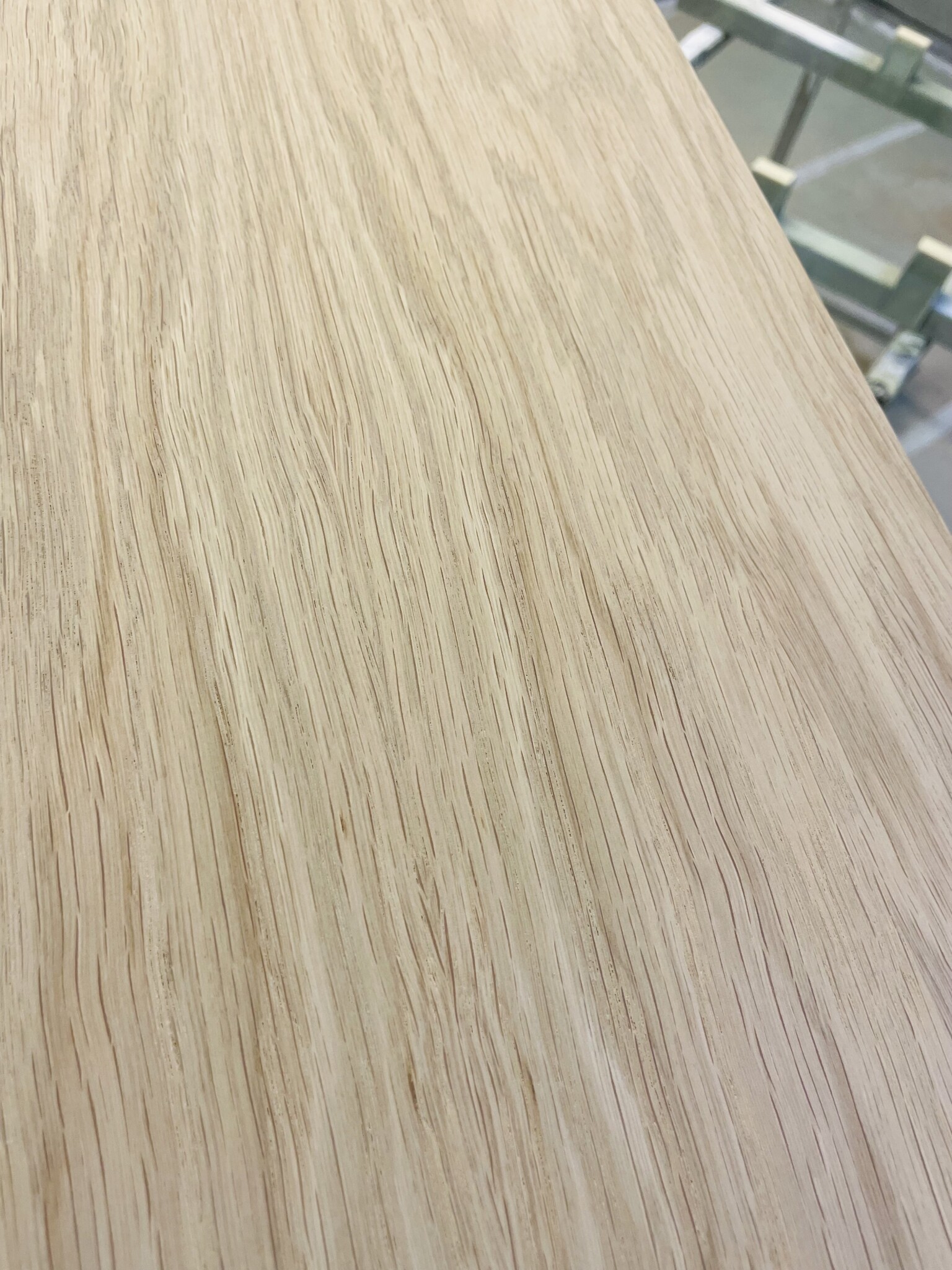

Glömde skriva. Om du vill ha ett obehandlat utseende, alltså den nyans du har när det är nyslipat så kör du med detta.
Osmo 3519 natur 1-2ggr
+ klar hårdvaxolja top oil eller likn
Då får du porerna mer eller mindre ofärgade
Bara fråga om du undrar något, har nog använt hela osmos sortiment
Bild = 1ggr 3519

Eken gulnar efter ett tag, men blir ljusare än utan 👍

Man kan luta ek, men inget jag har gjort. Men det går.
I ditt fall hade jag hållit mig till pigmenterad hårdvaxolja eller oljebets.
Personligen hade jag använt 1ggr oljebets osmo, 1ggr tunt hårdvaxolja topoil ofärgad eller likn, 1ggr till med hårdvaxolja med osmos egna roller för att få ett slitlager.
Du kan blanda oljebetser fritt, om du vill ha en annan ton.
Slipningen är det viktigaste, sliprosor är inte fint.. tycker jag. Gärna en bild om du har fler funderingar 👍
