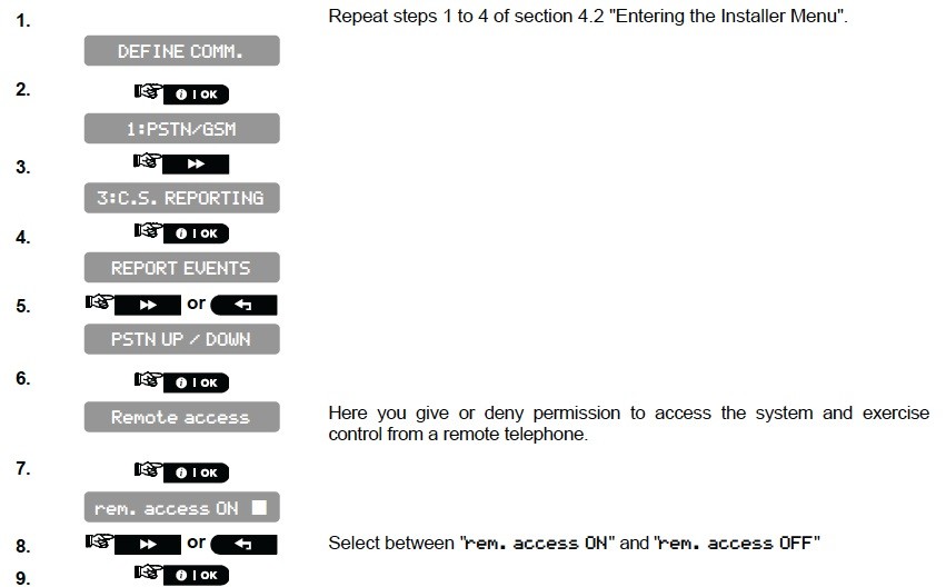

Jag har fått och installerat ett powermaster 10 larm kit från England. Allt fungerar klockrent FÖRUTOM sms via gsm.Jag får sms skickat vid larm. Men jag kan ej styra larmet via sms eller via app. (Dvs larma av och på)Det går heller ej att ringa larmet. 1 singnal sedan läggs det på.Någon som har idéer angående inställningar osv? ?Oerhört tacksam för hjälp!En mycket viktig funktion detta för mig./ Patrik ps. V16
Vet inte hur v16 ser ut, men kika om du har en meny som heter remote access.
Har nu fipplat lite med olika inställningar, och det verkar som att om denna är disabled så svarar den varken på SMS eller telefonsamtal.
