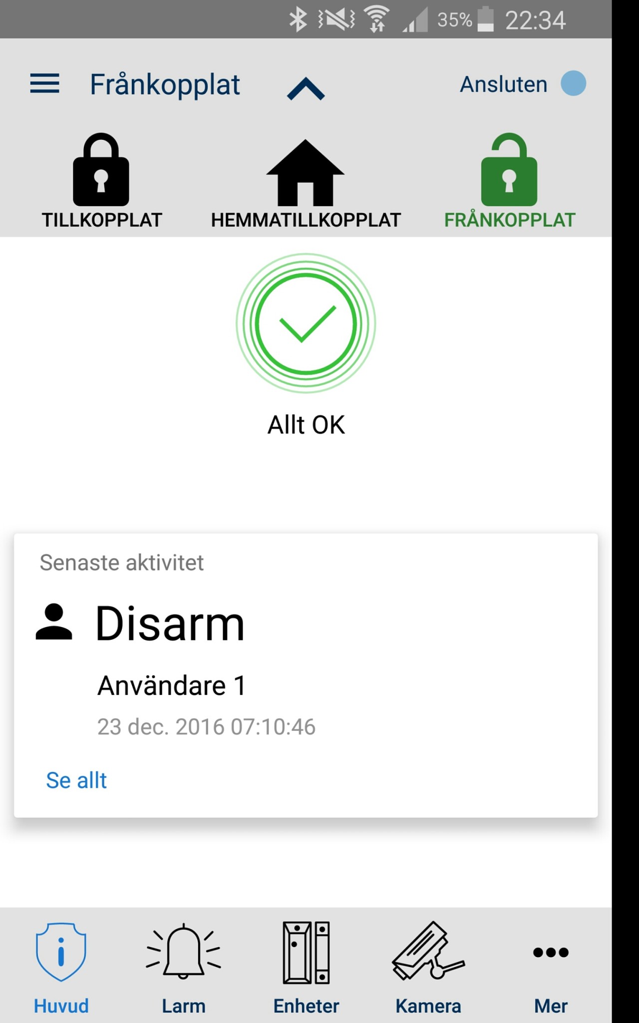

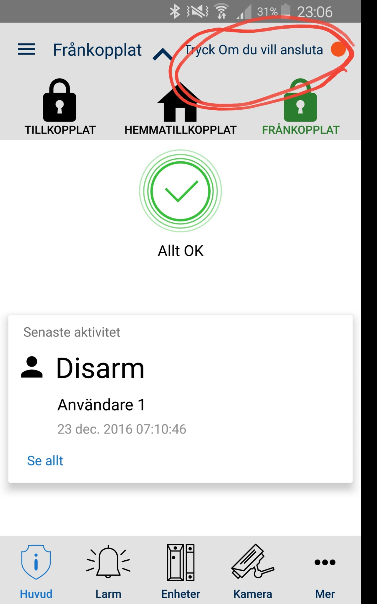

Någon som använder sig av nya appen Visonic Go som kan hjälpa mig?
Jag kan logga in i appen men den ansluter aldrig till min central. Det lyser bara rött upp i hörnet och står "Ansluter".
Är det någon inställning man måste göra i själva Larmcentral för att det ska fungera?
Jag använder visonic-appen och den fungerar väl helt ok. Tar en liten stund innan den ansluter dock. Har du provat att skicka kommandot att ansluta? Jag vet även att säkra larm som jag har behövde aktivera funktionen för appen för att det skulle fungera ordentligt. Men kan du logga in så pass som du gjort borde det ju funka...
