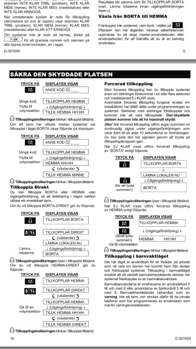

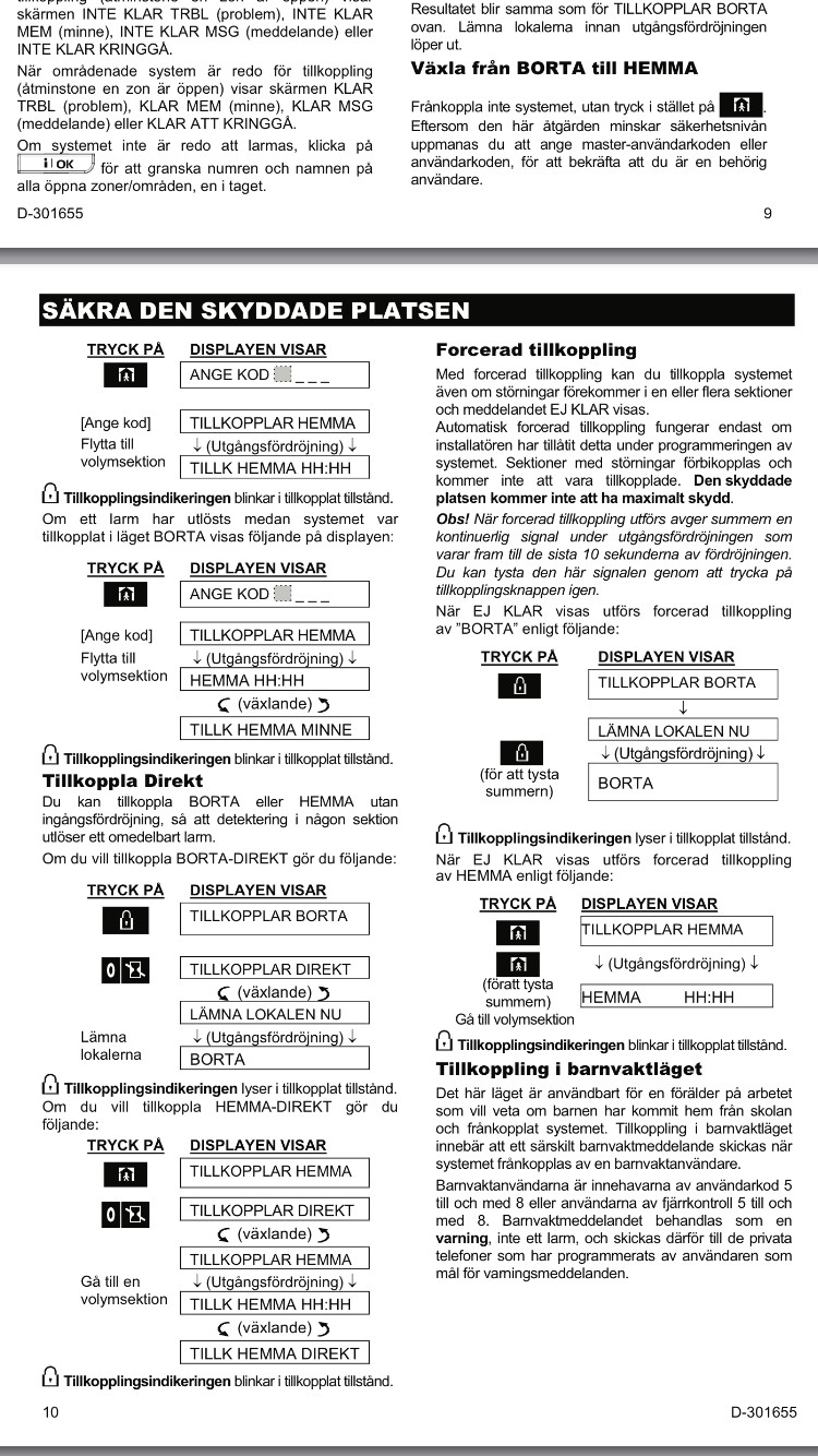

Jo, men fördröjningen från det att man larmar på tills det går igång är väl ändå helt onödig? Slår man igång hemmaläget behöver man ju ingen tid på sig att lämna huset eller liknande och 30 sekunders pipande är bara störande.
Du och din sambo är hemma (sover) och ni har larmet på i hemmaläge, sedan måste du iväg tidigt på morgonen, din sambo sover fortfarande, du larmar av för att gå ut, du larmar på hemmaläget (med fördröjning) och går ut. Om hemmaläget hade varit utan fördröjning så hade du inte kunnat gått ut efter att du larmat på hemmaläget.
Samma sak gäller när du kommer hem när larmet på på i hemmaläge, då måste det också vara en fördröjning för att du ska kunna gå in och sedan larma av.
Är med på att det ska vara fördröjning när hemmaläget är aktiverat och ytterdörren öppnas. Jag menar endast att det är onödigt när man larmar på hemmaläget. (för mig alltså)Personligen använder jag dessutom fjärren om jag skulle behöva larma på hemmaläget när jag sticker iväg. Borde enligt mig finnas något sätt att få hemmaläget att gå igång direkt, men har inte lyckats hitta denna funktion.
Nej, som jag skrivit så tycker jag att det är störande att det piper i 30 sekunder, framför allt när kontrollpanelen sporadiskt fortsätter pipa så att man får göra om hela processen igen. Dvs, larma på, sätta sig i biorummet redo att slå på en film, höra att larmet går igång men manöverpanelen fortsätter pipa, gå upp och larma av samt på och vänta 30 sekunder för att se om det händer igen. Vore smidigt med omedelbar aktivering.
Verkar ju som detta borde gå att lösa. Vilken version har du mjukvara? Detta kanske spelar in om funktionen finns. Håller med dig att detta borde gå att göra. Att ditt larm fortsätter pipa efter 30sek måste vara galet irriterande error.. Typ hängning i mjukvara eller dålig kommunikation mellan någon enhet. Detta kanske oxå löser sig genom att installera om mjukvara. Dock lär man skicka iväg enheter för att göra detta. Ska kolla in min kontroll meny om jag kan komma med nått tips. Jag har v16. Finns idag v18 till powermaster.
Du kan stänga av pipandet när du larmar i hemmaläge. Så har jag det inställt för att inte väcka familjen när jag larmar på och går och lägger mig.WarHawk skrev:Nej, som jag skrivit så tycker jag att det är störande att det piper i 30 sekunder, framför allt när kontrollpanelen sporadiskt fortsätter pipa så att man får göra om hela processen igen. Dvs, larma på, sätta sig i biorummet redo att slå på en film, höra att larmet går igång men manöverpanelen fortsätter pipa, gå upp och larma av samt på och vänta 30 sekunder för att se om det händer igen. Vore smidigt med omedelbar aktivering.
