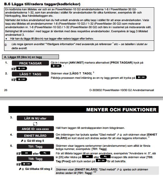

Känner mig grymt korkad.
Tänker så här. Lägger till en ny användarkod för jag vill låta en person använda en tagg. Då loggas det separat och jag kan bevisa att den används av just denna person.
Går in på user settings med koden till denna nya användare. Väljer att lägga till en tag enligt nedan.
Trycker OK och Håller upp den mot huvudkontrollpanelen men inget händer, är jag korkad? Vad missar jag?
