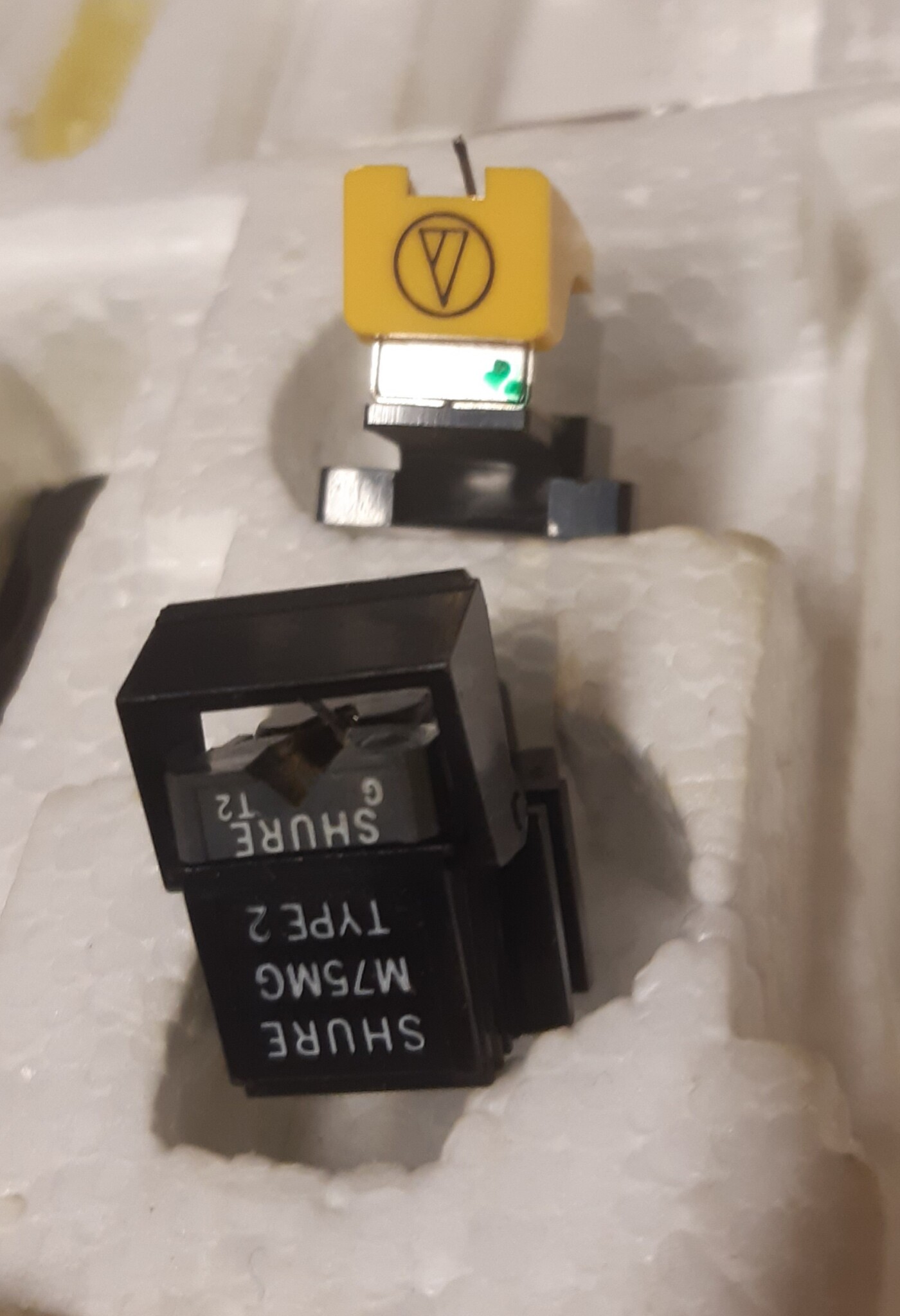

Någon som vet om man kan byta nål på någon av dessa pick-up:er? Rek köpställe?
Två pick-up:er, en med gult hölje och en med svart som har texten "SHURE M75MG TYPE 2", placerade på vit yta.
Nål till en Shure M75 borde inte vara något större problem, mitt hifi-intresse har legat för fäfot ett par år men tex Reference Audio eller rena internetdrakar som Thomann borde kunna lösa det.
Den andra känner jag inte igen på raken.
Audio Technica ATN91 ?
