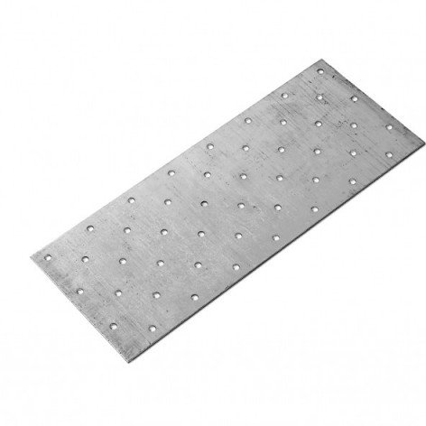

Håller på att bygga ut mitt trädeck och i denna har jag tänkt att göra några vinklade hörn. Jag hade tänkt mig att det vore enkelt att fästa en regel i bärlinan med 135° stålvinklar för att kunna skruva fast ändarna på trallen i denna. Men när jag söker efter sådana har jag inte hittat det...
Är det så att det inte finns 135° vinklar att köpa någonstans?
Har inte sett några vinklar som passar till dig. Men när jag byggde vår altan för ett antal år sedan så hade jag några hörn på bärlinan som inte var 90°. Där bockade jag en hålplatta och skruvade fast på den sida som inte var synlig och det blev väldigt starkt och har fungerat bra.
