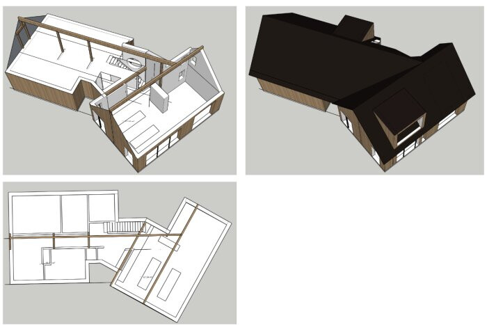

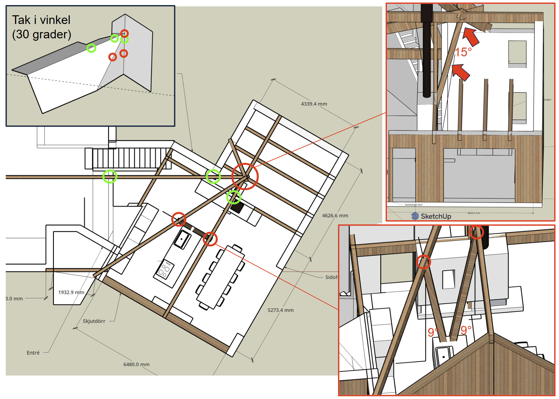

Jag skissar på ett hus där två ladhus möter varandra i 30 graders vinkel. Båda kropparna är öppna till nock, men bara ena har övervåning/vind medan den andra öppet mellan planen. 7m nockhöjd.
Givet vinkeln mellan huskropparna bildas en annorlunda koppling där hustaken möts och pga planlösning (som delvis beror på begränsningar i detaljplan) hamnar "knutpunkten" för nockbalkarna på ett ställe där jag inte vill ha en vertikal pelare.
Så en fråga till alla kunniga: är det dödsfött att tänka sig att taket hålls upp med de inritade pelarna utan att de knäcks? Vad ser ni för utmaningar? Hur hade ni gjort?

A column carries vertical loads when it's vertical! The type of support you're planning to use is called a "lying column." Under load, it will move in the direction of the slope, so it must have a component to counterbalance this force. I don't understand why you'd want to complicate the structure with such solutions. Remember that rafters also transfer loads to the walls.

Tack för input, jag skulle gärna göra den mindre komplicerad, utan att behöva bygga ett vanligt ladhus utan vinklar. Min fråga baseras på att jag tror att det behövs någon sorts stöd och jag har funderat på hur man kan göra det utan att det blir fult.

Spännade konstruktion lite utmande med lutande pelare, infästning sjuv o knäck. Med en lodrät pelare måste man tänka upplagsyta och knäckhållfasthet. Låt en konstruktör titta på detta innan du går vidare.
So treat it as a negative. This solution is asking for disaster. Which of the following structures do you think is stable?P Posselosse skrev:

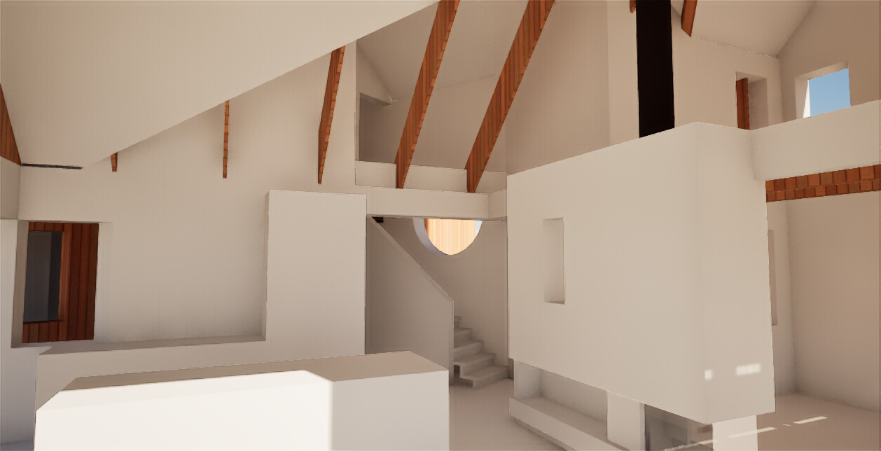

I remember your other post about this structure, where the roofs had a different layout. I see you accepted my suggestion. And I assume the lack of rafters above the dining table suggests you're sticking with the idea of a large dormer in this spot?
Well, forget about it, unless you've won the lottery. Besides, why do you need a dormer in an open-plan space? If you want more light, install skylights, but I don't recommend it. It's better to use the gable wall for this
Yes, you can. This is the best solution in this case. A column next to the chimney (green circle) that extends from level 0. Resting on the foundation, not on an interior wall.P Posselosse skrev:

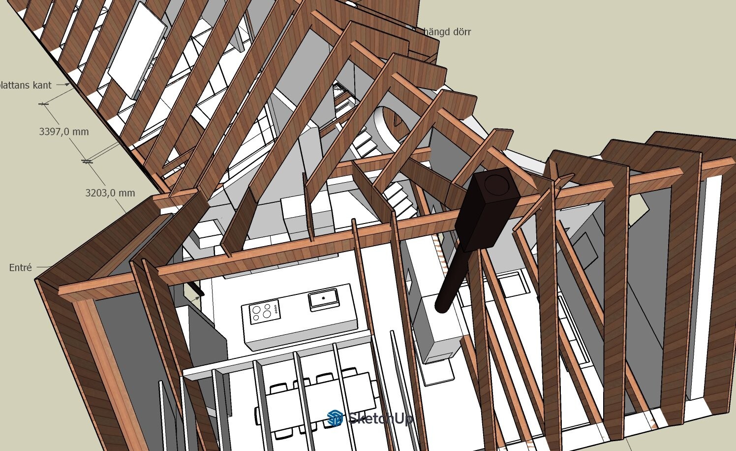

Another issue is the support for the long valley rafter. A lot of snow can accumulate there, so significant forces will be exerted. I'm not sure what you're planning in this area? Are both attics open to open-plan spaces? If you use SU online, you can share the file, which will make it easier to understand, if you use a stationary one, you can publish it e.g. on Google Drive. If you don't want to send the link access to all, send it to me in PM.

Looking at the longer term, it seems that after reducing the width of the open part to 8.5 m, the original concept will be easier, cheaper and will provide a view to the south side.

Jag förstår såklart att en lutande pelare är mindre stabil, därav att jag skapade tråden. Jag hade dock hoppats att ni skulle säga att det var "lätt" att stabilisera
Jag kör på vertikala stolpar.
Men jag håller med om "long valley rafter" vid takanslutningen. Jag skulle helst slippa en stolpe mitt i köket (därav frågan om jag kan ha en lutande stolpe), men det kanske inte går såvida balken inte görs av stål!?

Hi. I see you've overcomplicated things unnecessarily. That long, valley rafter isn't really necessary. The only thing I can recommend regarding SU is finding the SketchUp Make 2017 version online. This is the latest free version, available for online use but requires offline installation. It also allows you to install plugins that enhance the program and contribute to its popularity. You can still find it by googling it. Check PM
You have a lot of accuracy errors in your model. Meybe will put you on the right track.

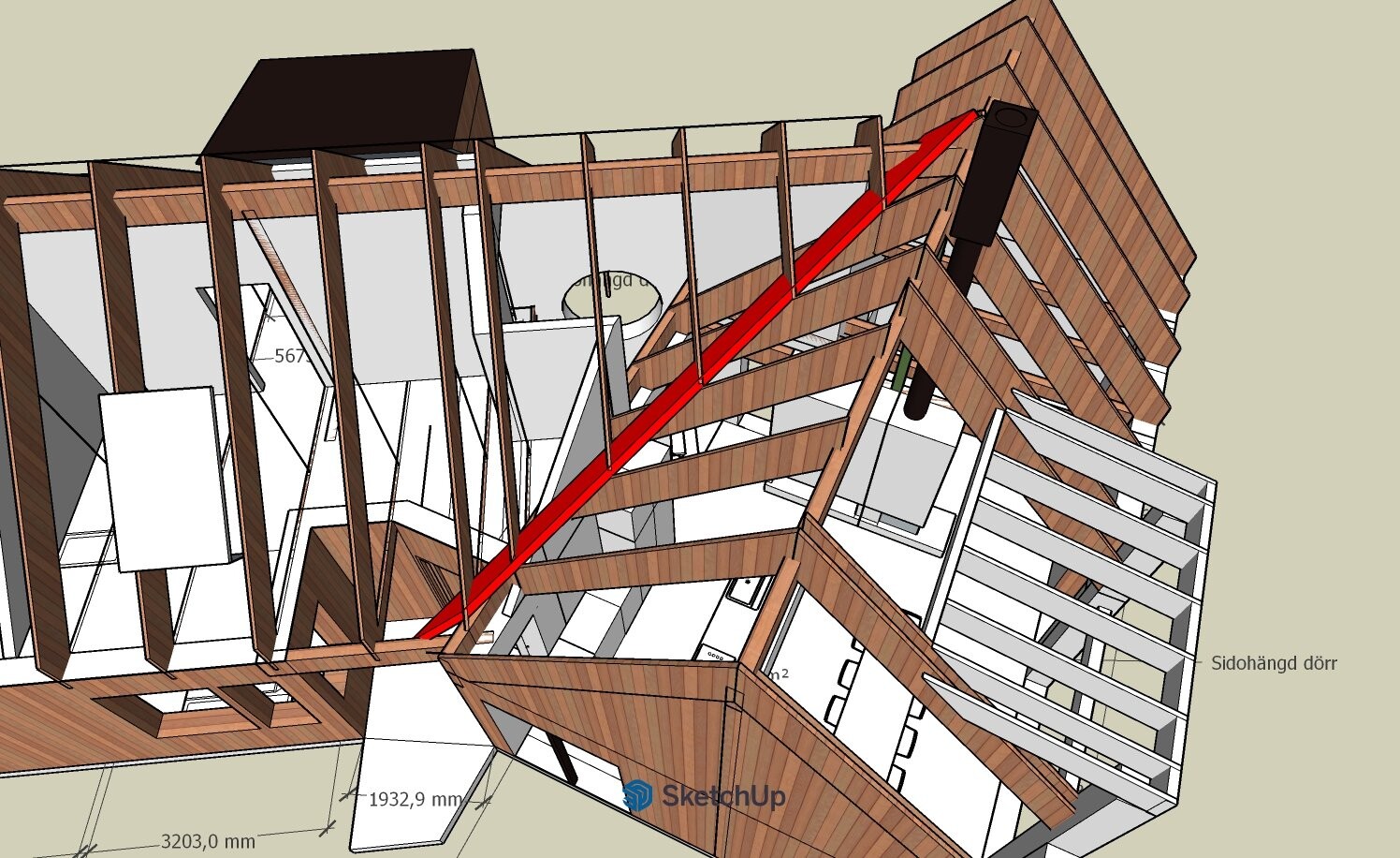

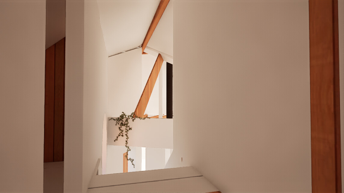

Oh, big thanks! Jag funderade på att testa dra ner takåsarna som du gjort för att avlasta, men i mitt huvud skulle det se konstigt ut. Men renderingen blev ju faktiskt snygg! Det borde ju stabilisera en hel del också och inte bara fungera som avväxling.
Går det att få den typen av renderingar i gratisversionen eller bara Pro?
Ja, modellen behöver göras för att bli av med alla fel och överlapp. Verkar som att alla redigeringar och revieringar jag gjort har förstört vissa delar. Ligger på min todo, men ville landa i en design som kändes ok innan jag hoppade in i detaljerna.

You should consider a higher rafter density. C-C 60 allows you to use C24 45x245 rafters, saving money on glued laminated timber.

Bra tanke. Min förhoppning är att kunna använda 220+145 c24 dock, vilket ger plats för bra isolering också. Vi får se om det funkar till cc120 eller inte.
