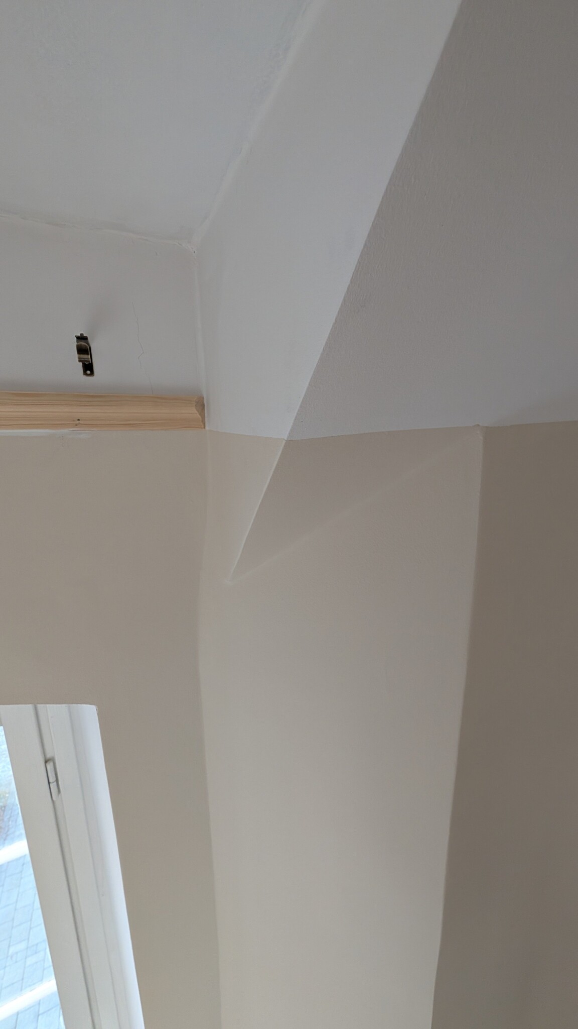

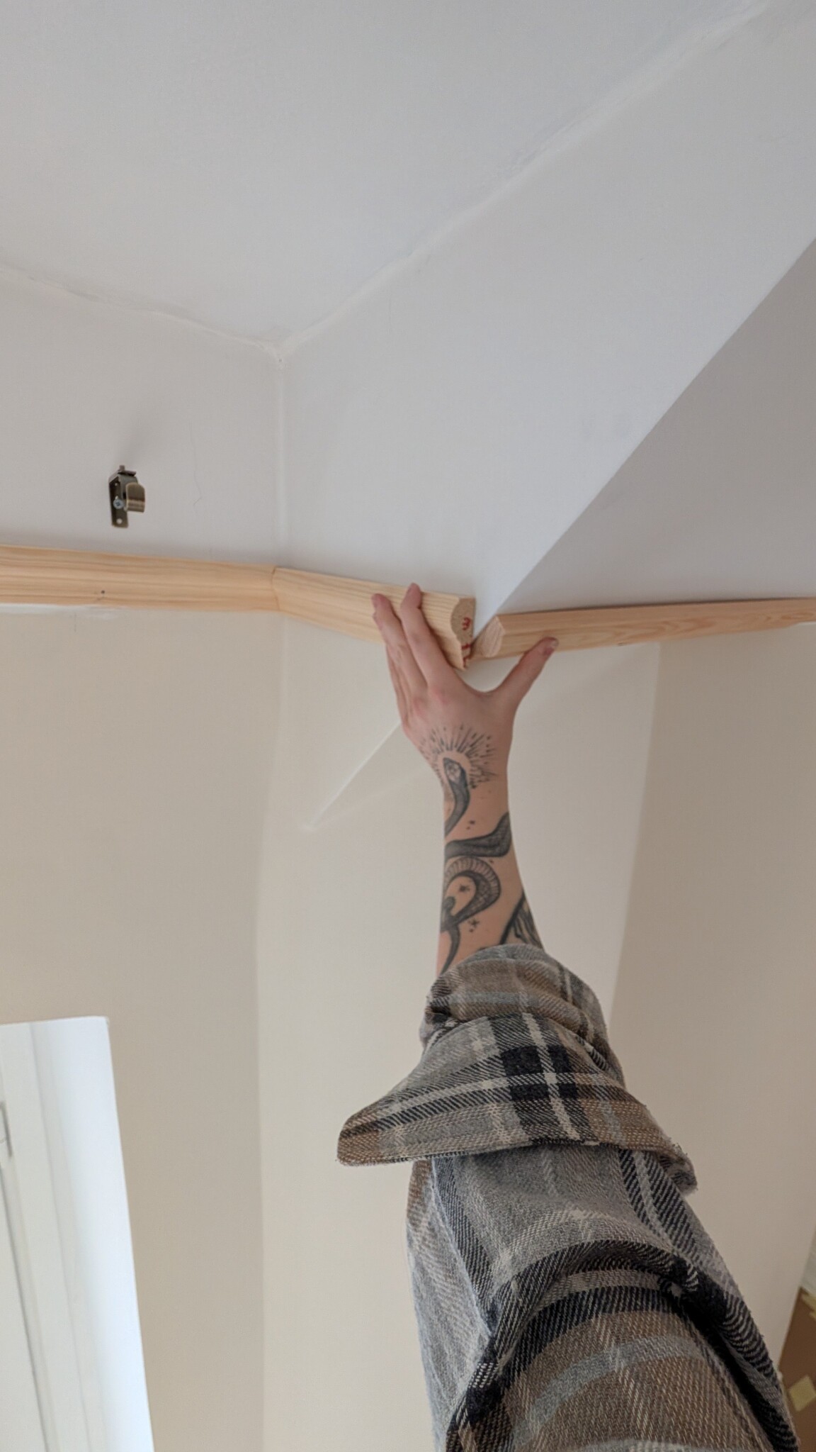

Horisontell vinkel är 90 grader,
Det som gör det svårt är den lutande 45 graders vertikala vinkeln 🤔
Mvh Redo att kasta sågen i sjön 😭

Det där är svårt. Enda tipset är tyvärr att ta en vinkel i taget och mäta ordentligt.
Skellyhoe_daqueri
Klurigt. Om jag inte är ute och cyklar så kommer den vinklade listen du håller med tummen att ha en lägre ”höjd” lodrätt än den du håller med fingrarna, så någon av dem kommer att behöva ”förkroppas” för att få till ett möte.
Jag skulle kapa den vinklade till höger rakt i sin vänsterkant och sedan försöka matcha profilen på den korta till vänster genom att kapa den så att den går ut och helt täcker sidan på listen den möter i krångelhörnet.
(Fast ännu hellre skulle jag nöja mig med färgskillnaden och låta listen sluta mot väggen innan det blir krångligt 😅)
