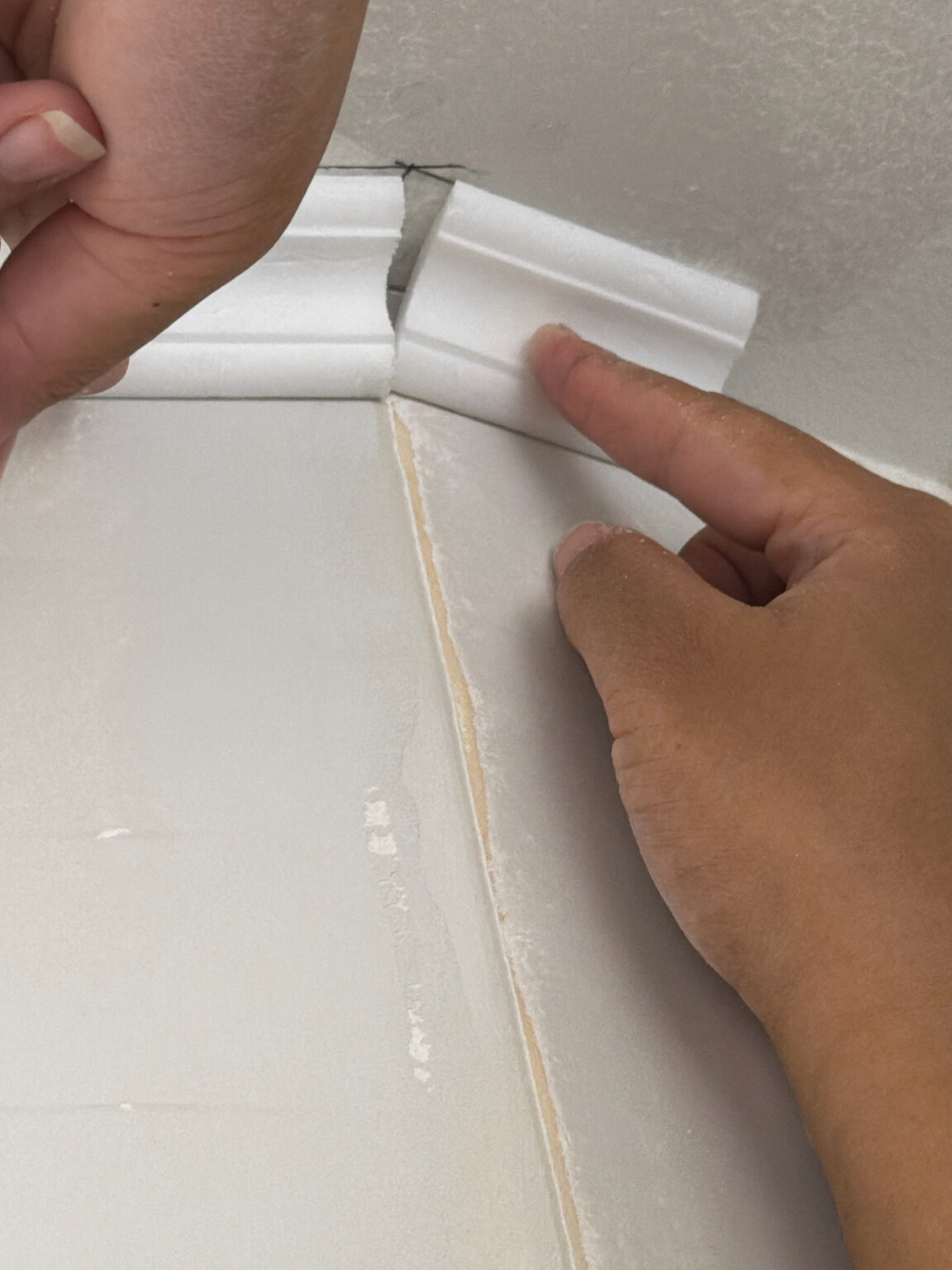

Vi håller på att sätta taklister i ett rum där vinklarna inte är 90 grader. Vi har en extern vinkel (se bilden) där vi tagit ut vinkeln vi kapade listen med en smygvinkel. Som ni kan se på bilden blev det inte rätt. Hur vet man hur man ska kapa sin list när det är sådana här externa vinklar?

Det ser ut att du har kapat båda lister med 90 grader.
Du måste mäta vinkeln i grader. Säg att det är 30 grader. Sedan kapar du ena listen med 90-15 grader, den andra med 90+15 grader.
Det kan kosta dig både hälsa och förståndet att få det rätt. Kan du kapa rätt för 90-graders vinklar i taket?
