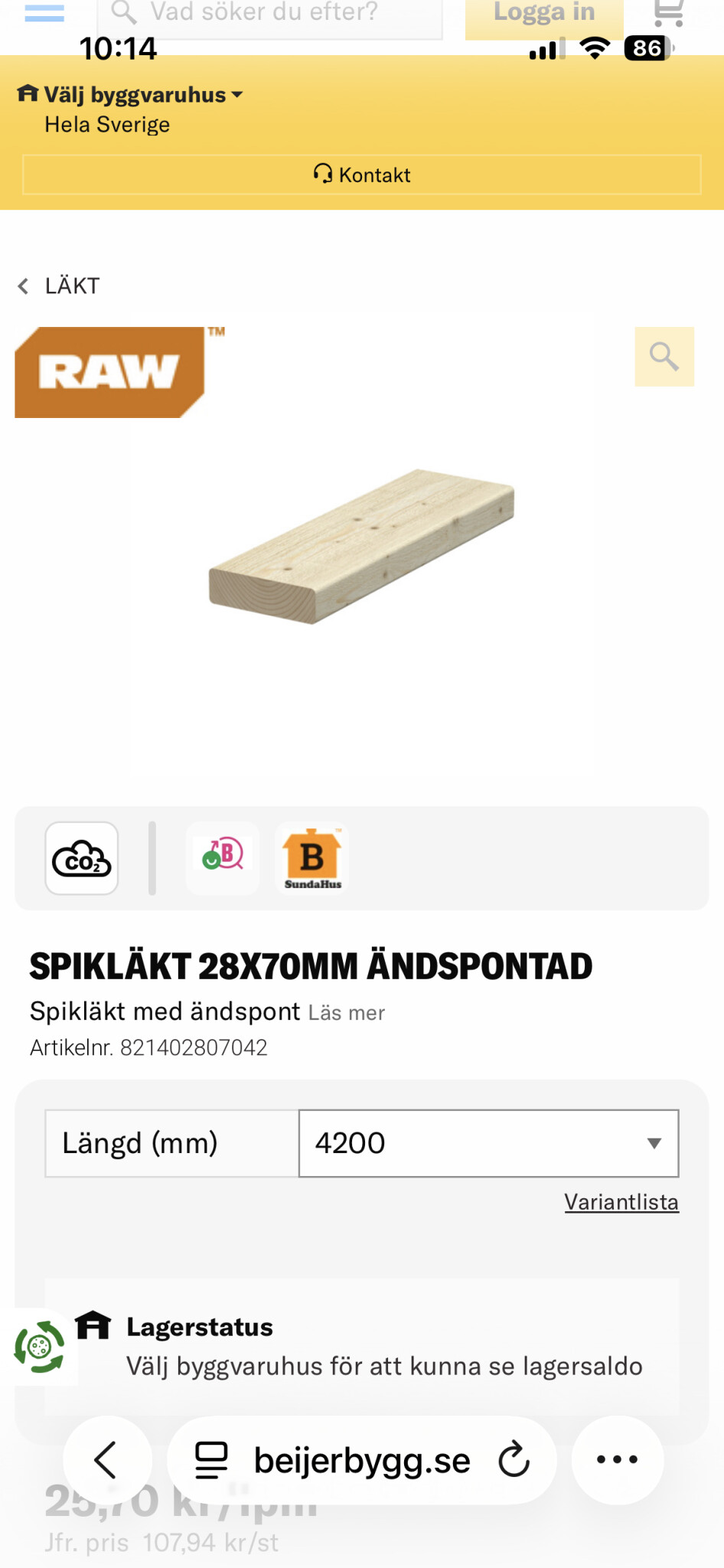

R roli skrev:
28*70 är ingen regel utan en bräda.
Där ser man. Varifrån fick du den idén? 😂😂
Med en snabb googling hittade jag den bifogade bilden på Beijers bygg. Du får kontakta dom och berätta att de kallar brädor för spikläkt. 😂😂
Kallas glespanel.

Frerider Frerider skrev:
Kallas glespanel.
Kallas både glespanel och spikläkt.
Ja kanske det men när du beställer så heter den oftast 28x70 glespanel, kollade det nu och det fanns någon enstaka som benämnde den regel.
Och även regel som du skrev först. Är nog utifrån flera användningsområden, samt kan vara lite olika hyvlad. Sedan har jag inte koll på om det skiljer i kvalite när timmer sågas, om det skiljer och används till olika "virkesnamn" användningsområden. Och om det är kortare längder av klentimmer/kubb som ofta kan bli 2,5 m och då kanske benämns regel är det längre spikläkt.
Nu blev det OT.
Nissens
Jo, jag vet det. Men du påstod att det är en bräda!!! Varifrån fick du den idén??
Samma regel kallas gles eller spikläkt beroende på var den används. Används den så som ts tänkt på yttervägg så kallas den spikläkt, används den i innertak för att fästa tex innertakskivor så kallas den gles.
Kan du berätta för oss som inte kan detta så bra: när kallas den för bräda?
