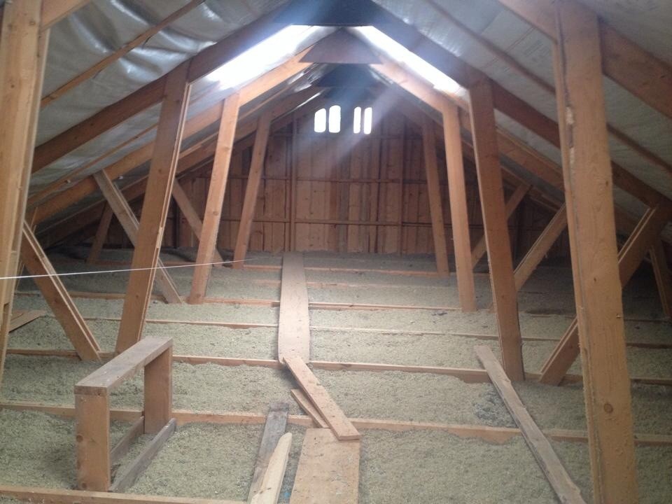

Har förstått att det där presenningsliknande som är ovan takstolarna inte bör ligga an mot boarde så fått rådet att fästa lister längs med boarden i vertikal riktning för att det ska bli en typ 50 mm luftspalt emellan.

Du kan börja med att undersöka om takstolarna är byggda för att det skall vara värksamhet där.
Därefter kan du fråga kommunen om de vill att du söker bygglov för ändrad användning enligt Pbl 9 kap. 2§ 3 a och b.
Som Haavard skriver är det inte säkert att takstolarna är dimensionerade för mer last än taktäckning/snö/vindlaster. Detta måste först kollas. Sedan vore det bra med en måttskiss som visar hur högt det är till nock, hur bred vinden är, vad det är för lutning på taket (och för att man ska slippa räkna, vad är takhöjden vid bärarmarna.

Jag blir lite misstänksam när jag ser hur takduken hänger mellan takstolarna på vänstersidan av den första bilden.
Takduken är ju till för att fånga upp kondens.
Som den ligger nu kommer väl vatten att bli stående i vecken, frysa till is och på sikt punktera duken?
Med fuktskador som följd.
I alla fall sedan sedan när det är isolerat.
Vad är det för takbeläggning, plåt?

Takhöjden ser ju ut att bli ett problem. Jag antar att du vill ha in lite isolering om det skall vara "bostadsyta".
Angående att lägga golv på takstolarna. Borde inte det kunna lösas relativt enkel med att bara lägga i fler golvreglar? Det ser ju ut att ligga en regel i mellan varje takstol nu.
