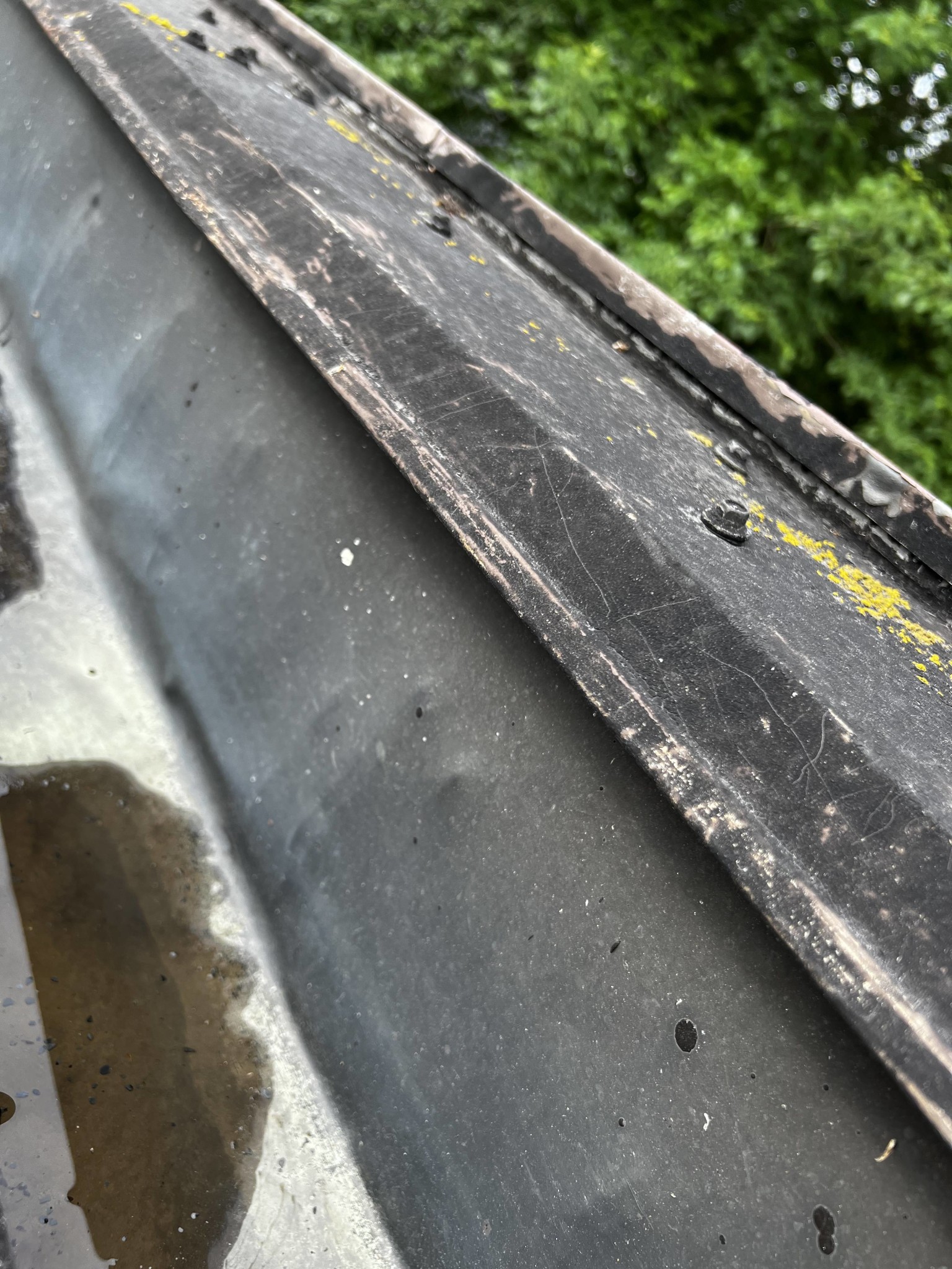

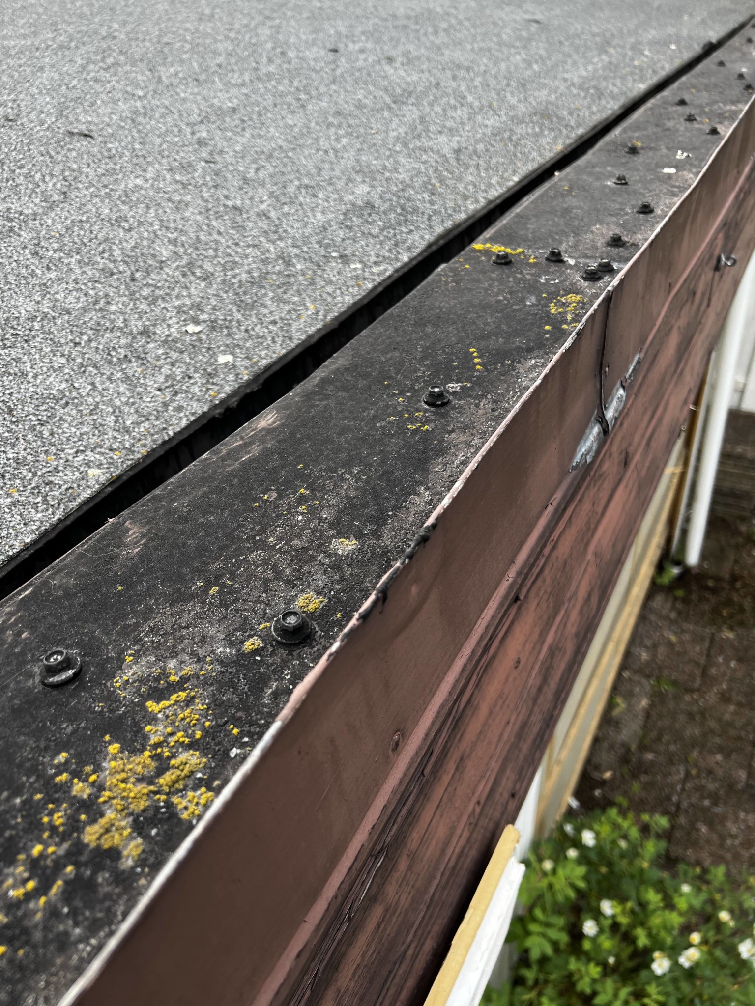

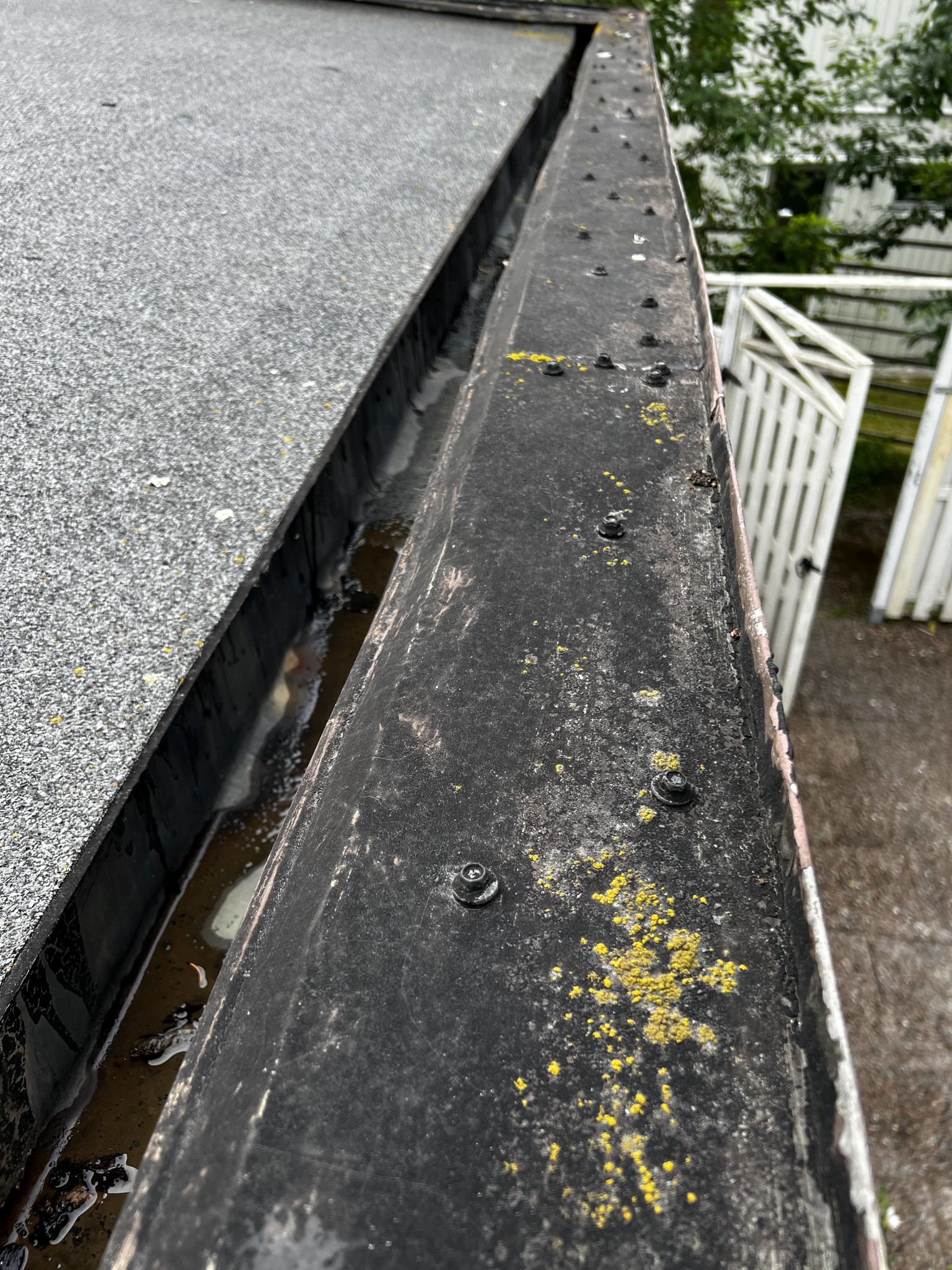

Någon här som vet om man kan hitta färdiga plåtar från någon leverantör som matchar de på bilderna? alt någon annan variant.
Eller måste det specialbeställas av plåtslagare?

M myrstack skrev:
Utan flänsen uppåt kommer du nära med [länk] men ska det vara exakt lika det du har blir det nog plåtslagare
Tack! Är flänsen nödvändig? Vindskivorna har tagit mycket stryk på huset så känns som att nuvarande plåt inte riktigt gjort sitt jobb.
Flänsen, eller kanske mer korrekt falsen,i din nuvarande plåt finns där pga att delarna sammanfogats där. Ser inte att den har någon praktisk funktion. Att vindskivorna tagit stryk är förståligt då regn enkelt kommer åt och det är allmänt utsatt. En plåt som avslutas med en något mer utstickande droppkant kan göra det marginellt bättre.
konstruktionen du har nu med rännor innanför vindskivor är ovanlig i nya konstruktioner så man får vara lite kreativ med att hitta färdiga plåtdetaljer i bygghandeln om man vill undvika en plåtslagare. Standardsortimentet utgår i princip från takavslut med fotplåt, hängränna och standard vindskivebeslag
