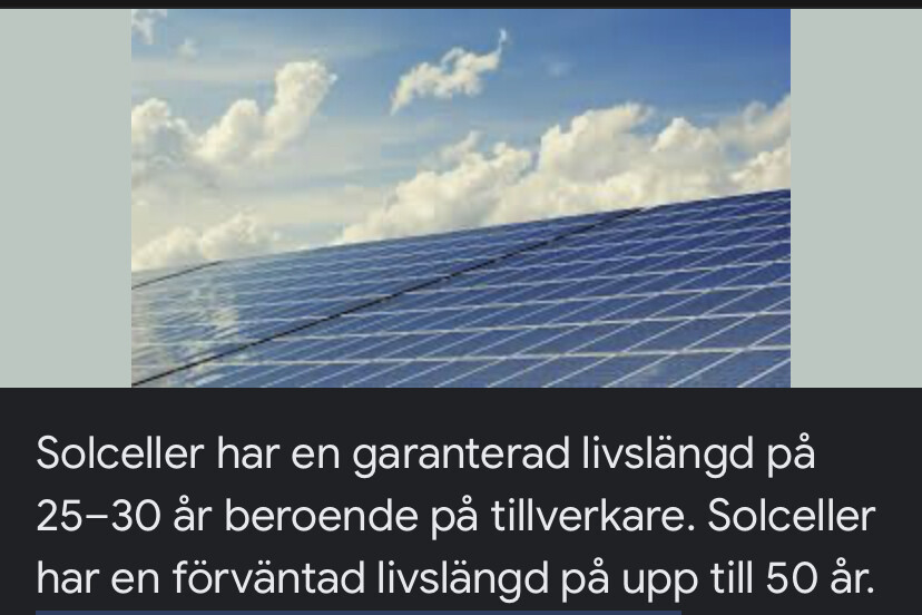

Ingen förespråkare för plåt? Håller inte solceller längre än papp?
  • Solpaneler mot himlen, moln, text om livslängd på solceller.
Det är väl lite grann en budgetfråga, är ju inte riktigt samma pris på papp ,klick eller falsat tak.. men både klick och falsat går ju få med solceller på från början
