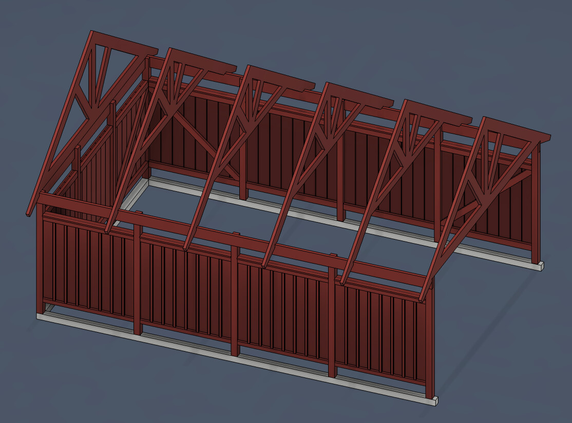

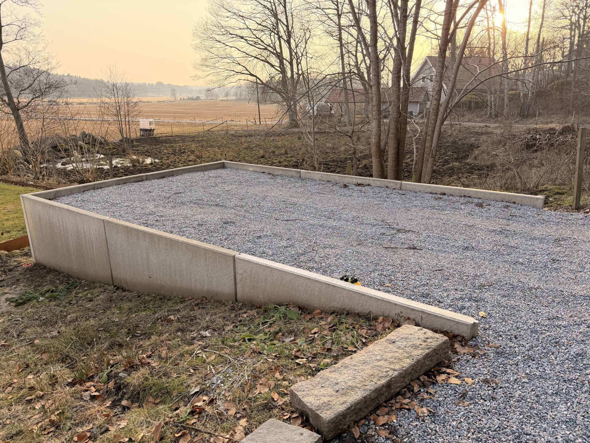

Förra året lät vi anlägga en 4m x 6m stor yta med l-stöd i sluttningen mellan vår gårdsplan och vår trädgård. I år är tanken att vi (jag) ska bygga en carport med sadeltak ovanpå. Se grov skiss nedan (ja, den ska ha tak också). Vi tänkte oss takpannor på taket från början, men är nog mer inne på att köra shingel istället för att hålla nere vikten. Snözon 1,5 (Bohuslän).
Tanken är att jag ska göra allt själv. Själva konstruktionen och det faktiska snickrandet bör inte vara några problem - jag har byggt trall, plank, staket och trappor och jag har svart bälte i YouTube - men jag är extremt osäker på dimensionerna.

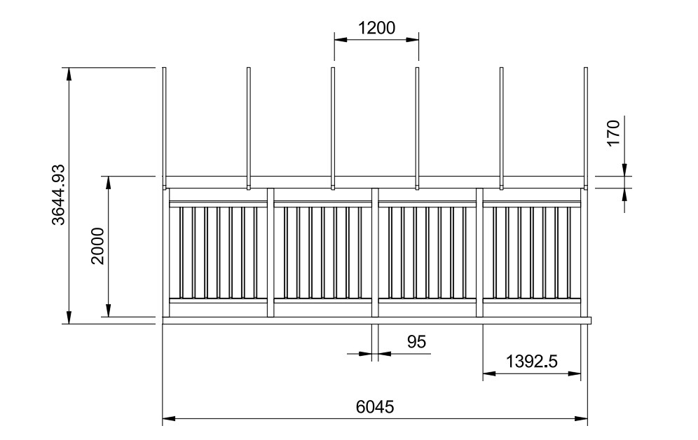

Planen är att köra med 95x95mm stolpar - 5 stolpar på varje långsida och sedan ytterligare 2st stolpar däremellan på den kortsida som ska vara stängd.
Ursprungsplanen var att fästa stolparna med stolpskor direkt i ovansidorna på l-stöden men det känns lite riskabelt att fästa dessa i l-stöden - finns det risk att det spricker? - så senaste planen är att lägga rejäla impregnerade reglar (95x95) uppe på l-stöden. Dessa skruvas/bultas fast i l-stöden och sedan fästs stolparna i denna "ram". Kanske med tappar i varje stolp-ända som sticks ner i ramen och sedan rejäla bultar rakt igenom. Men jag vet inte vad som är "tillräckligt"...
Tror ni att detta kan funka? Hur hade ni gjort?
Och vad tror ni om tjocklek på stolparna? Blir det starkare att använda limträpelare på 90x90 istället för "vanliga" stolpar på 95x95? Eller behöver jag gå upp i tjocklek mer än så för att carporten inte ska rasa vid första rejälare vindpust?
Två av tre sidor ska sedan täckas för med plank-liknande väggar, med lockpanel, som är öppna i över- och underkant. Snedsträvor i hörnen.

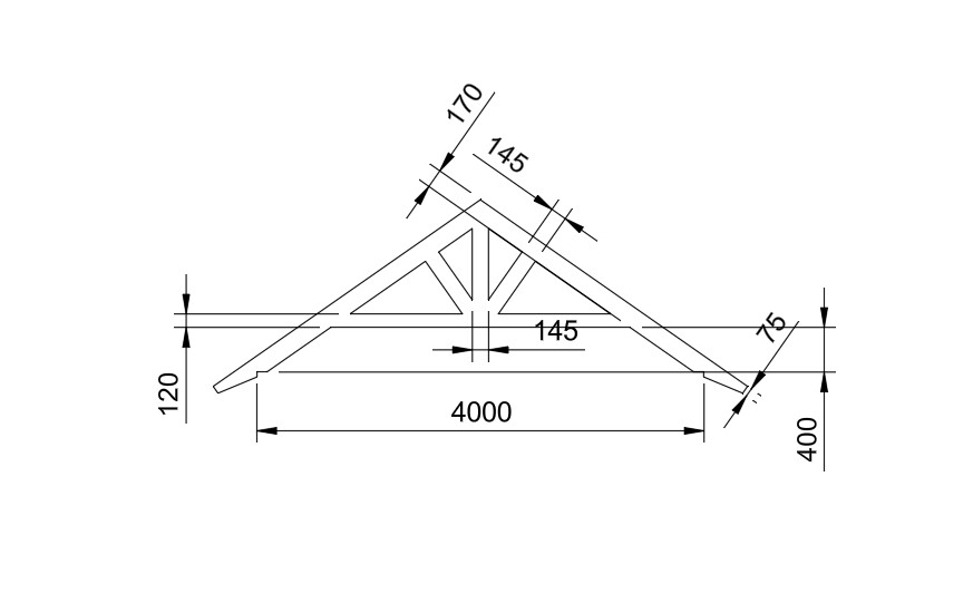

Hammarbandet som takstolarna ska vila på har jag ritat med dimensionerna 45x170. Tillräckligt, eller behöver jag öka på dem ytterligare?
Och apropå takstolarna... Överramen har jag tänkt mig använda 45x170 till och underramen 120mm. Vi vill även ha lite högre fri takhöjd inuti carporten, så att vi t ex kan hissa upp ett par kajaker, eller en takbox, så jag tänkte flytta upp underramen 400mm. Funkar det?

Jag hade skippat tankarna på stolpskor och valt att gjuta ner plintar med plintjärn.
95*95 funkar säkert till stolpar, men det brukar se klent ut.
Jag skulle hellre välja vanligt sågat ohyvlatvirke, bygg tex stolpe som sätts samman av 2 st 50*150 med en 50*100 mellan då blir det också lätt och smidigt att fästa och förankra det stående hammarbandet.
För att få carporten att klara vinden tycker jag att du ska sned sträva.
Om du verkligen ska ha många stolpar på långsidorna borde du se till att få stolparna rakt under takstolarna, jag tycker att det istället räcker med 6 plintar och stolpar till din carport, sätt 3 på var långsida. På kortsidan behövs ingen extra stolpe.

Tanken är att utnyttja så mycket som möjligt av ytan, så jag vill helst inte gjuta plintar på insidan av l-stöden, utan ställa stolparna på l-stöden.
Snedsträvor tänkte jag sätta i hörnen (se min illustration, även om de kan vara lite svåra att se där). Eller tänkte du dig snedsträvor på andra platser utöver hörnen?
Ja, jag är lite inne på att bygga ihop stolpar på det sätt du beskriver.
Om jag bara kör med tre stolpar på långsidorna är jag rädd att väggarna/planket mellan stolparna kommer att svikta/böja sig, i och med att tanken är att de bara ska vara förankrade i stolparna, med luft över och under. Tre stolpar på långsidorna innebär ju ca 3 m mellan stolparna...
Jag ska fundera på antal stolpar. Det gör mig egentligen inget att takstolar och stolpar inte linjerar med varandra. Det ska ju till hängrännor och sånt, så takstolarna kommer inte vara jättesynliga från utsidan. På insidan däremot...F fribygg skrev:
Några tankar om dimensionerna på hammarband och takstolar?

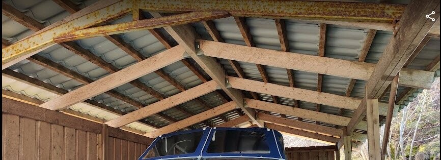

Jag byggde en carport för 20 år sen.
Dubbla trycka 45*95 som stolpar, limmade och skruvade ihop. Den ena 195 mm längre än den andra.
Monterades med den korta utåt och så las 45*195 längsgående. 4 stolpar fördelat på 7,25 längd.
Vägg på ena sidan och baksidan samt strävor på andra kortsidan. Har stått stabilt sen dess.
Limträbalk i nock med stålkonstruktion i framkant som håller den och sen 45*145 som takbjälkar.
