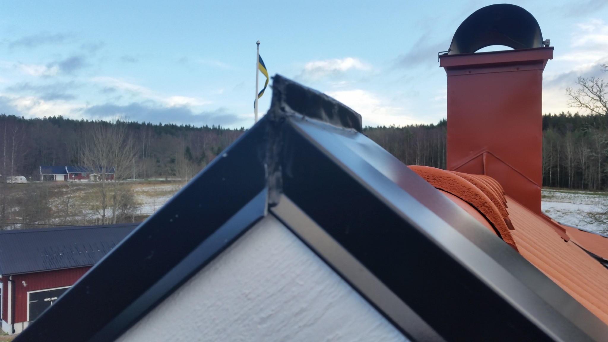

Vindskive beslag!
Denna lösningen är jag inte förtjust i.Malisan74 skrev:Tog ett kort på grannens tak. Grannen har samma tak, samma betongpannor och hans ser ut så här. [bild] Som det ser ut på plåten så har han också visk 110. På bilden ser det ut som han gått med en plåt ända upp till nockpannan, dvs nedre del av nockpanna, och sedan överlappat med en bit till över nockpannan. Det ända han gjort är böjt plåten.
Jag hade hellre lagt plåten under pannan och lagt en uppvikt plåt från vindskiveplåten mot undersidan av nockpannan
