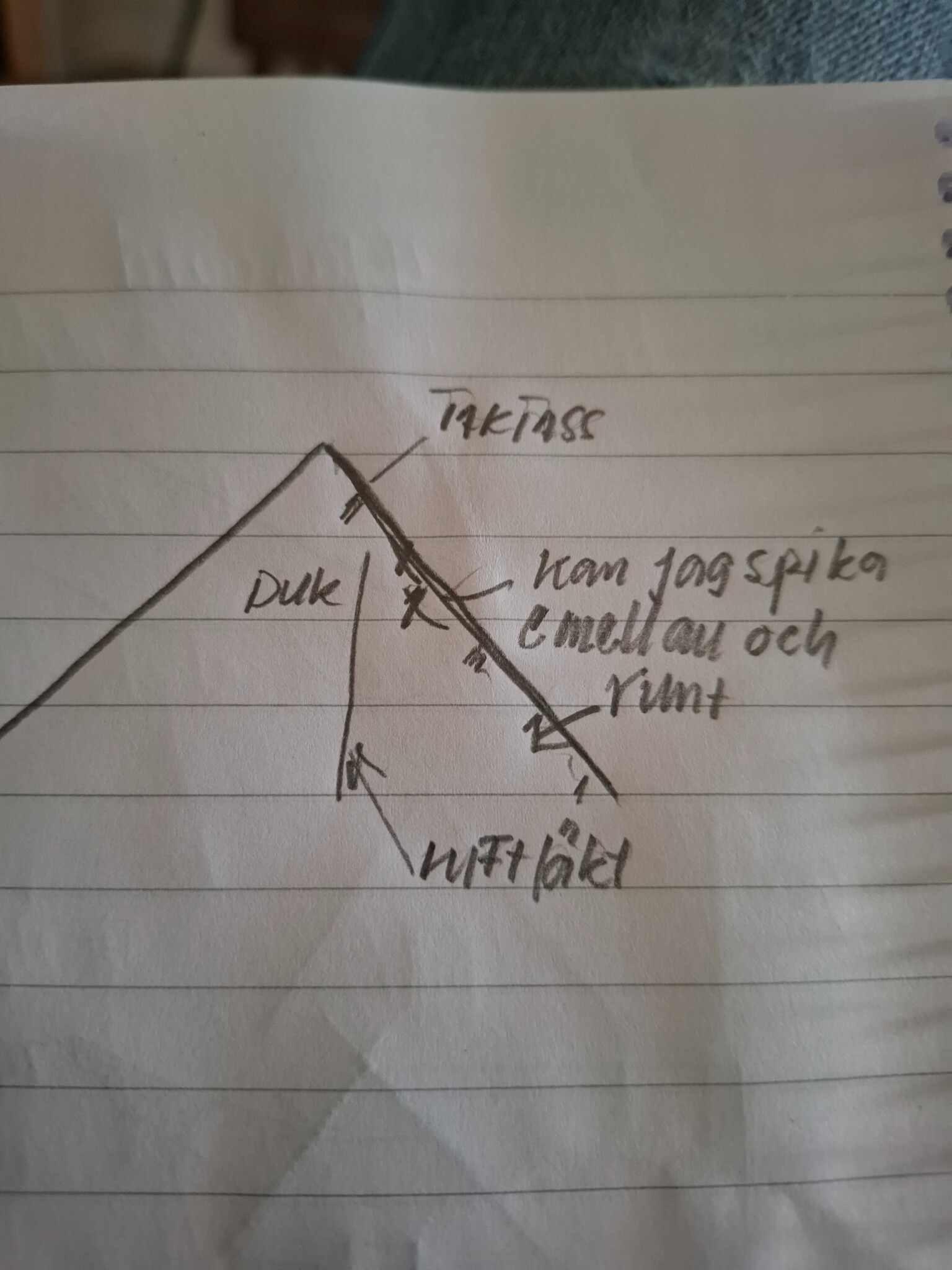

Hej har kommit såpass att jag reglat för 70mm isolering ,då jag ej har såpass spikpistol tog jag 45 mm reglar och 25mm läkt , köpt vindduk läste nu att den ska spikas med lodräta läkt ,ok hur gör jag med tak smyg ,för att fästa stående panel med lock får jag lägga ytterligare läkt vågrätt , blir alltså först reglar i våg sen isolering o duk stående läkt och hur tätt ska de sitta sen vågrät läkt o sen ytterpanel ,väldigt smäckigt får jag säga

Jag har en fråga till längs taket och taktassar kan jag spika luftläkt annars kan jag inte fästa fästa brädfodringen ,har dubbelreglat i varv mot tak och runt taktassar så det blir dubbla luftläkt i samma ,
  • Handritad skiss av takkonstruktion som visar taktass, duk och luftläkt, med text "kan jag spika emellan och runt".
