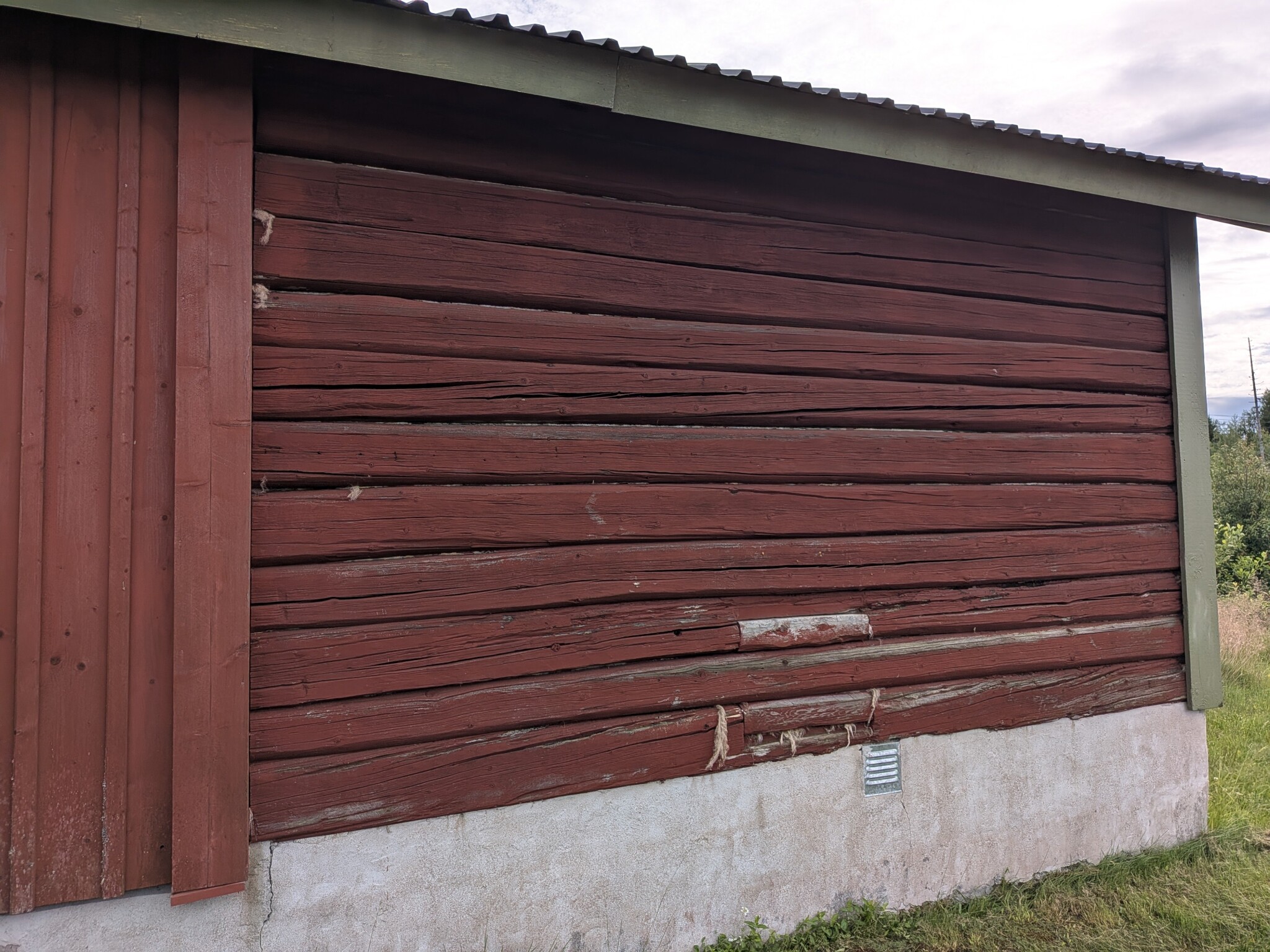

Jag har en timmerstuga och i samband med att jag håller på och målar om den så hade jag tänkt att sätta upp matchande locklistpanel på den bit av baksidan där det inte redan sitter panel.
Som det är i dagsläget så är det tunn glasfiberisolering med träpanel på invändigt och som även syns (om än lite otydligt) på bilden så har de fyllt igen gliporna mellan stockarna i väggen med glasfiberisolering någon gång i tiden (jag har även försökt täppa till några av de större gliporna med tjärdrev men tydligen älskar småfåglarna den och rycker konstant ur den).
Under de varmare månaderna på året så är det inga problem men när det är både kallt och blåsigt så kan man med värmekamera se tydligt att väggen ifråga är betydligt kallare än de övriga när vinden ligger på (vilket inte är så konstigt då isoleringen är exponerad).
Jag försöker att bli klok på hur jag ska gå tillväga. Den enklaste "traditionella" varianten som en pensionerad snickare jag känner föreslog var att helt enkelt häfta upp vindduken och spika panel direkt utanpå men från vad jag förstått så kan det vara bra att sätta spikläkt utanpå vindduken och då kom förstås tanken att även lägga in tunna isoleringsskivor om jag ändå håller på.
Men, då är frågan förstås om isoleringen verkligen ska sitta utanpå vindduken. När jag frågat Doktor Google så verkar det råda delade meningar om detta, på flera ställen så har jag sett det nämnas att det är helt ok att göra det på det sättet just om det är timrat.
Någon som har bättre koll än jag som kan upplysa mig?

Luftspalt bakom panelen behövs bara om du tänker besudla panelen med tät plastfärg.
Vindskyddet ska alltid sitta utanpå isoleringen.
Undantaget är möjligen västkustskiva. För den hävdar de att det ska vara vindskyddat bakom, men inte nödvändigtvis framför. Jag är skeptisk och övertygad om att även den fungerar bättre med vindskydd framför. Sedan kan man också konstatera att ingen isolering fungerar om det inte är vindtätt bakom också.
Det krävs att det blir tätt i kanterna i luft/kylkanalerna som bildas mellan alla stockar iom att de har vankanter.
Sedan kan en klassisk kompromisslösning vara att sätta asfaboard som både vindskydd och isolering light. Finns i 12, 19 och 25 mm tjocklek. Även falsad för riktig vindtäthet när den inte skarvas över regel på samtliga sidor.
För ditt hus så är antagligen väggens tjocklek av estetisk betydelse. Dvs, du vill inte göra den en mm tjockare än absolut nödvändigt. Då är det första som bör rationaliseras bort en fläskig luftspalt om 45 mm enl dagens groteska byggnorm. Skippa den helt och använd slamfärg eller tjärfärg.

Misstänkte det men blev fundersam när jag såg några ställen på internet där folk menade att för just timrat så kunde man sätta vindduk innanför isoleringen.Oldboy skrev:

Jo jag vill ju ha det så tunt som möjligt så luftspalten hade jag definitivt tänkt att skippa.Oldboy skrev:
Gällande asfaboard, kanske är en dum fråga men bör man isf även ha tunn spikläkt för att spika upp panelen eller går det att spika genom den?
Just för timrade hus är det ingen dålig idé att sätta vindskydd på timret...också. Men, om man endast vill använda ett lager vindskydd så är det utanför isoleringen det ska sitta. Då får man säkra vindtätheten genom timmerstommen på traditionellt sätt med drevning.H HejSkogen skrev:
Det går fint att spika igenom. Det gör man även med spikläkt, om den inte är minst 50-60 mm tjock. (Vid manuell spikning med hammare. Den moderna varianten är spikpistol och spik som är belagda med ngt syntetiskt lim som kompensation för kort och klen spik. Då klarar man sig med klen spikläkt.)H HejSkogen skrev:
