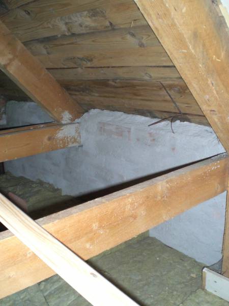

Vindavledares anslutning takfot och förstärkning takstol
Har ett äldre hus med ca 1 meter mellan takstolarna och skall bygga om invädigt med vindavledare och luftning längs hela taket och bygga bort kallvindarna. För takstolar med cc 600 finns det färdiga produkter och jag undrar om det finns något liknande för mig att använda.
Fråga 1:
Troligen blir det en lösning med masonit som vindavledare men då har jag en fundering på anslutningen mot yttervägg, se bild. Skall masoniten isoleras med fogskum mot vägg för att få en tät anslutning eller räcker det med att passa in masoniten? Naturligtvis skall det huggas upp en luftning i anslutningen.
Fråga 2:
Hur isolerar jag anslutningen mot väggen (se bild)? Skall den murade yttervägsbiten isoleras i samma tjocklek som takisoleringen och swn plastas invändigt? Eller skall jag avsluta plastningen tätt mot yttervägg och låta yttervägen vara oisolerad. Väggen här uppe är enstens och övergår sedan till tvåstens med luftspalt.
Fråga 3:
Min takstol har idag måtten 100x150. Då jag skall isolera enligt dagens standard med minst 195mm samt ha en luftspalt på 45 mm krävs att jag bygger på takstolen med 90mm. Funderar på att spika på en regel med måtten 45x120 eller 45x145 för att få lite spikmån. Finns det något jag bör tänka på här?

Ska försöka beskriva hur vi gjorde. Det blev lite egna teorier..
Vårt kalkstens hus från 1909 är byggt ungefär som ditt. Murarna går upp ca 90 cm på vinden. Murarna är dock betydligt tjockare, drygt 50 cm.
Vissa delar hade kattvindar och inredda rum, medan ca halva vinden var oisolerad. Det var kallt i huset och snön smälte på taket över rummen på vintern. Dåligt isolerat mao.
Vad vi sedermera förstod var att värmen gick från undervåningen, upp till kattvindarna och vidare mellan isoleringen och det gamla spåntaket som är klätt med plåt.
Efter att vi byggt luftspalter med masonit kan vi se en stor skillnad. Snön ligger kvar på taket, förutom ovanför det enda rum som vi inte rivit och byggt om. Skorstenseffekten har mao upphört.
För att nu svara på dina frågor:
1. Vi tätade bara hjälpligt mot muren, det blev en del springor. Dock räknar jag med att luften kommer att följa minsta motståndets lag och i huvudsak gå upp längs taket. Vi vill heller inte göra det idiottätt. Det är ett gammalt hus byggt för självdrag, och att göra en sådan konstruktion helt tät känns riskabelt. Det får helt enkelt kosta lite värme.
Vi har heller inget utsläpp vid nocken utan luften pressas ut vid takfoten på andra sidan huset. Detta fungerar enligt sakkunskapen här där det blåser som h-lsike året runt. Dock inte att rekommendera annars.
2. Våra murar blir synliga inåt. Vill man isolera dem kan man putsa på med puts uppblandad med frigolitkulor. Sägs bli snyggt. Vi har dock inte kommit så långt.
3. Jag byggde på takstolarna så det gick in 195 mm isolering. Är takstolarna krokiga och du skall bygga innertak är det bäst att spika reglarna på sidan av takstolsbenen. Men jag tror det var så du hade tänkt.
