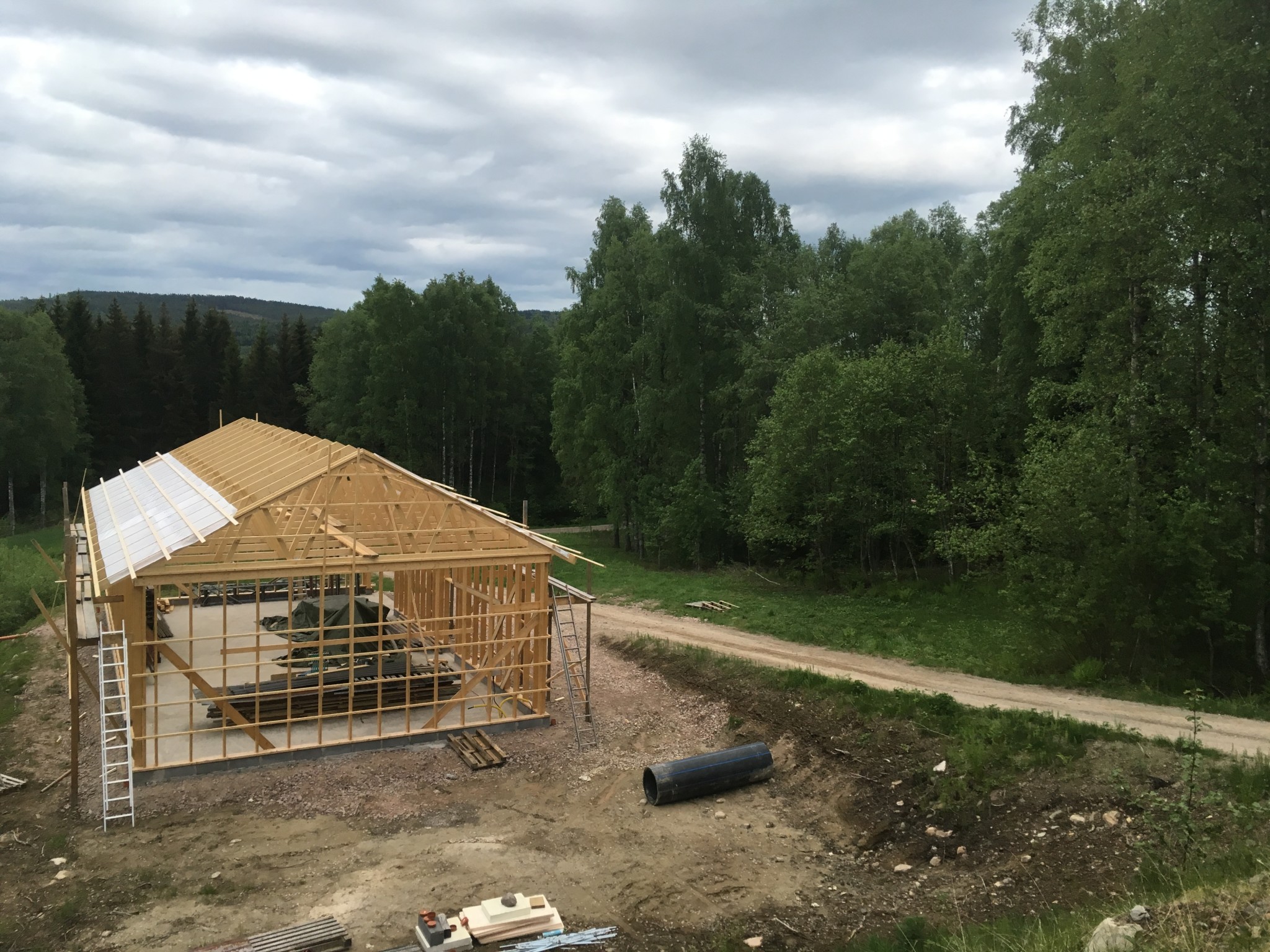

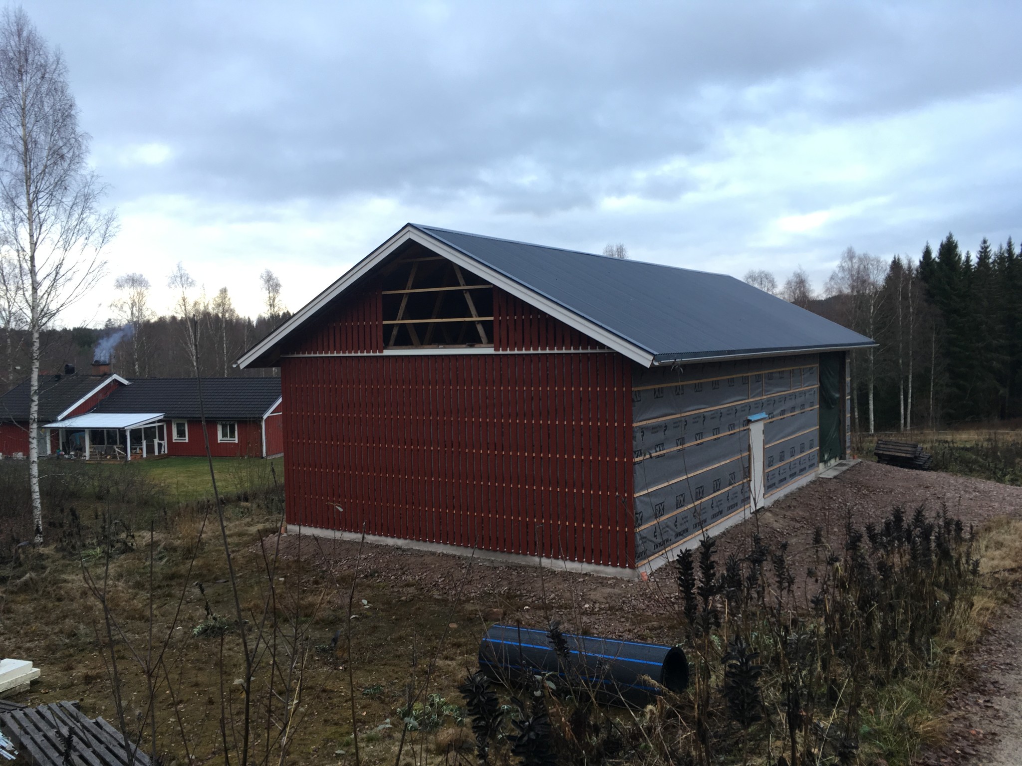

Jag undrar om det är någon här, som har ett förslag på hur jag ansluter väggbrädorna (vanlig brädfodring 22x95 på 22x120) mot den öppna takfoten på ett garage jag håller på att bygga.
Min fundering bottnar i att jag valt att ha en genomtrampnings-säker duk som kondensskydd istället för råspont.
Taket är utformat så här utifrån och in, vanligt sadeltak 27 grader:
-Takplåt TP20
-Bärläkt 28x70
-Ströläkt 10x48
-Genomtrampningsäker duk (Armerad plast)
-Takstol
Såvitt jag förstår bör man lämna en glipa (25mm?) mellan toppen på brädfodringen och undersida råsponten, så vinden/råsponten kan ventileras, dvs en uteluftsventilerad kallvind. Normalt sett klär/täcker man väl då glipan med insektsnät och/eller fågelband för att hålla kryp och fåglar ute. Så hade iaf jag gjort om jag nu hade byggt med råspont istället.
Eftersom mitt bygge bara har en duk spänd tvärsöver takstolarna som kan svikta och töjas ända upp mot takplåten, om så är, så känns det som det lämnar utrymme för fåglar att flytta in även om jag täcker eventuell luftspalt med fågelband och nät.
Jag frågar mig också om jag verkligen behöver den luftspalten, när jag inte har någon råspont som behöver ventileras. Hade tänkt ta upp ventiler i gavelspetsarna sen när brädorna är på och få självdrag tvärs genom vinden.
Min egen ide är att helt enkelt låta brädorna gå hela vägen upp mot duken/plasten och sluta tätt, för att sen ventilera med ventiler, och hoppas att inga fåglar klämmer sig igenom (mellan bräda och duk) och flyttar in.
Vad tror ni? Är det någon som har erfarenhet av detta sätt att bygga och/eller hur man kan göra?

Jag frågade min kontrollansvarig om detta när jag byggde, och hans svar var att brädfodringen skulle gå ända upp mot plasten, under förutsättning att man har gaveln ventilerad i bägge ändar av bygget.N Nordjohan skrev:
Jag lät underbrädan gå hela vägen upp, och i liv med lockbrädan la jag en liggande bräda mellan varje takstol. Då blev det enkelt att spika lockbrädor då man slipper ta ur för takstolarnas utstick. Hoppas mitt svar är begripligt och till nytta för dig
