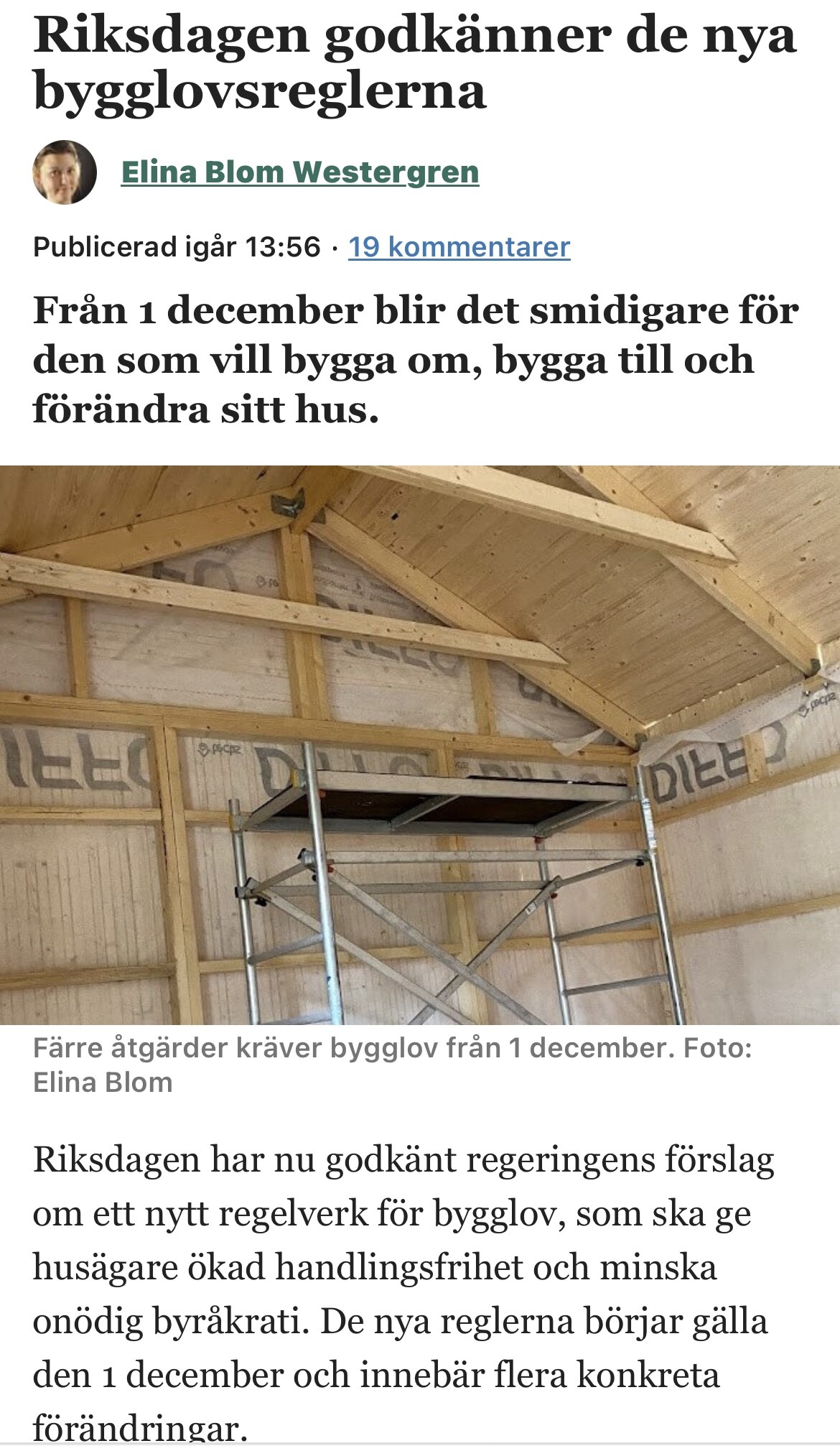

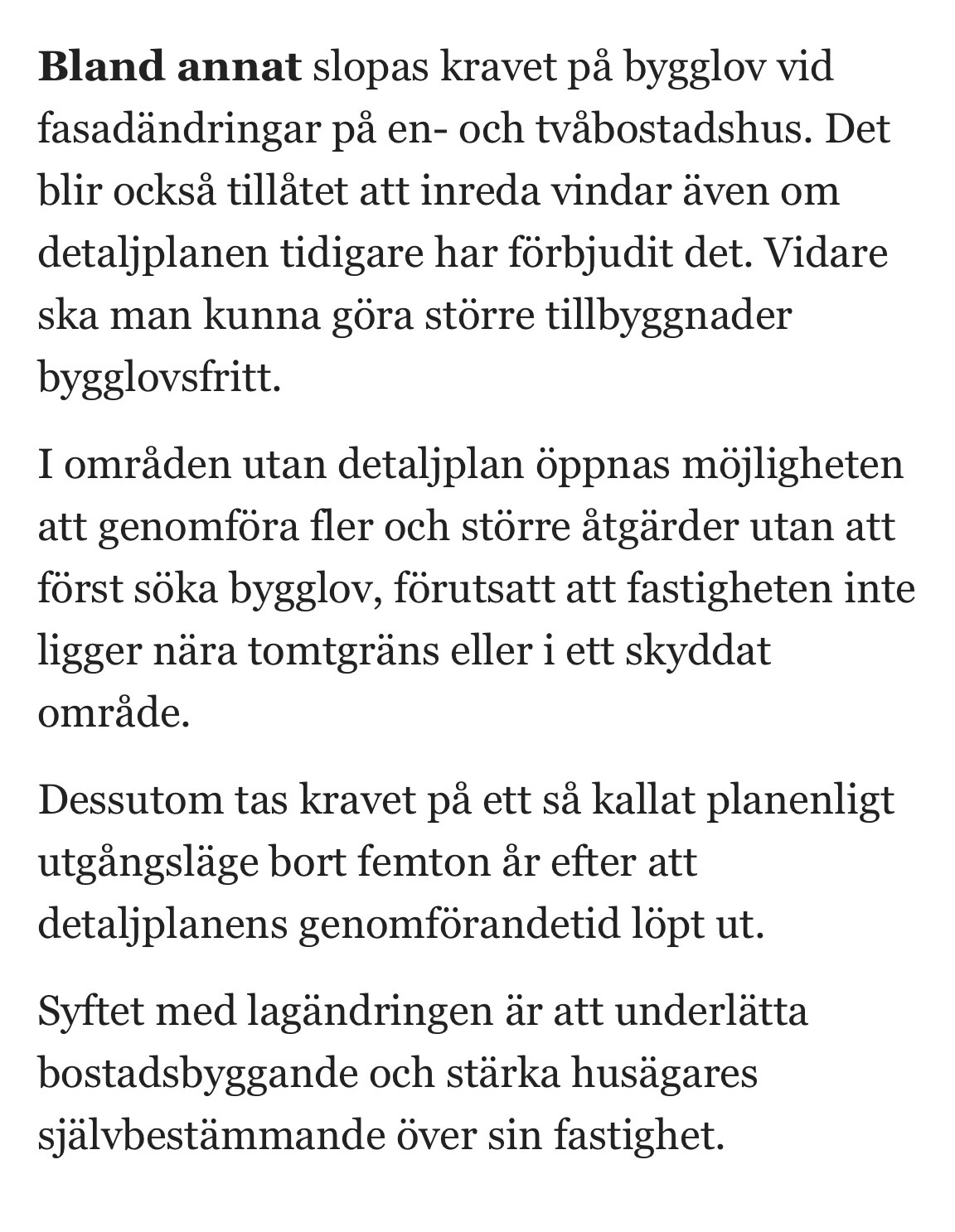

För er som vill inreda vind framöver, så ser det ut som det blir lättare framöver . Nya byggregler från 1/12
  • Text som beskriver nya byggregler som tillåter att inreda vind utan bygglov, samt underlättar fasadändringar och tillbyggnader i vissa områden.
Vem skrev det där?
"Förutsatt att fastigheten inte ligger nära tomtgränsen", ingen jag skulle ta juridisk rådgivning av...
7ender och 4 till
Z
A ajn82 skrev:
Vem skrev det där?
Vad menar du ”vem skrev det där ?”
Bilden med text du la in i ditt inlägg. Vem skrev den? Var det du? Var det någon annan?
Oavsett vilket så vet den som skrev texten inte vad en fastighet är, så det är inte rätt person att skriva om byggregler.
Anna_H och 4 till
Z
Nej, det var inte jag utan jag tog det från denna sidan bygga hus.
