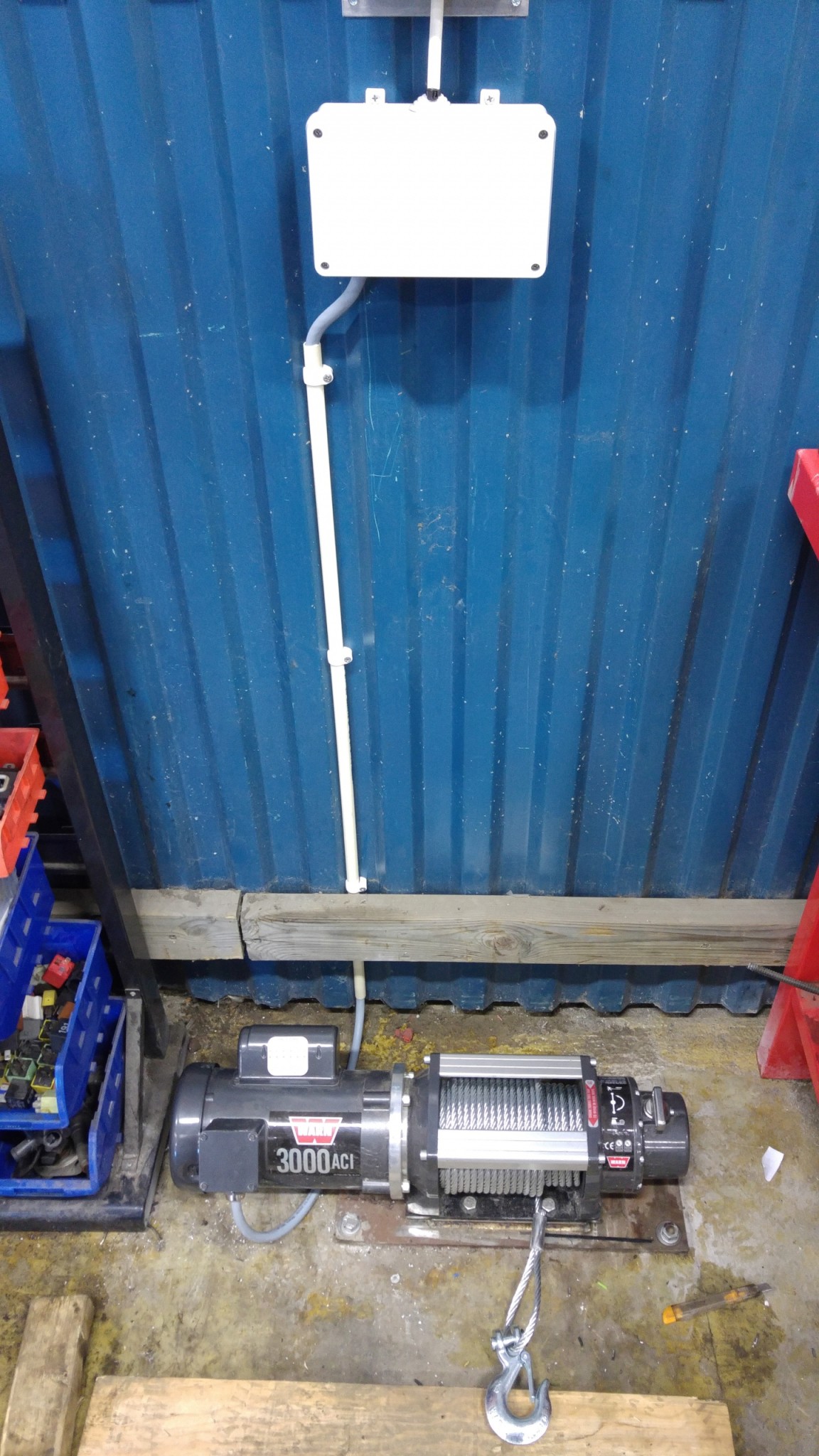

Jag ska ta bilder idag när jag åker dit. Men L1 och 1 blue kopplade jag som du säger längst bort från spaken det syn klart o tydligt på ritningen som jag följde. Och jag summrade brytarn jag har för mig att det var samma resultat som din bild.
Och motor/växellåda sitter inte fast?

Jag åkte till farsan imorse och tog en titt på vinchen igen visade sig att en av motor kablarna var skarvad på fel part i ölflexen. Så nu fugerar den med min hemma byggda radio styrning.Tack för er tid.
En vinsch fäst vid golvet med skarvade motor kablar nära en elektrisk fördelningslåda på en blå vägg.
