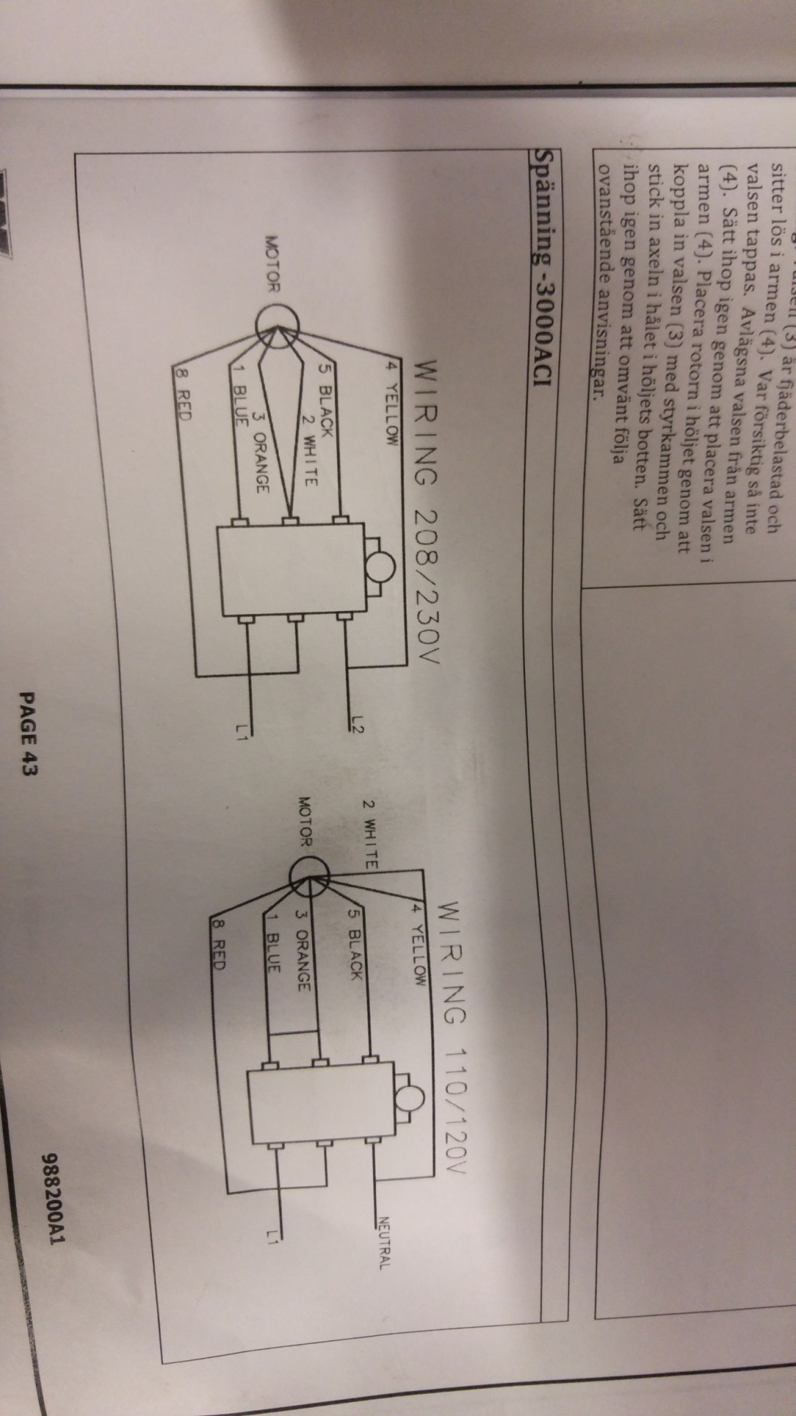

Här är ritningarna jag fick med jag kopplade så som det står på 230v.

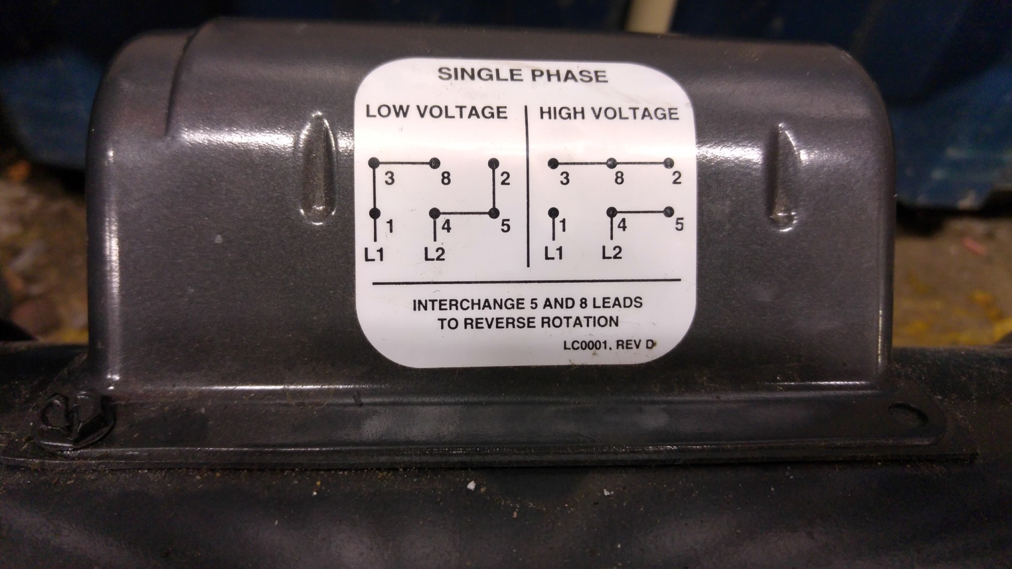

Klistermärke på motor med anvisningar för koppling av enfas låg och hög spänning samt ändring av rotationsriktning.
Elektrisk kopplingsschema för motor på 230v och 110/120v med färgkodade ledningar.

Problemet är att jag är inte på verkstan. Men den är in kopplad som bilden under 208/230v.
230V i USA är mellan faserna där vi har 400V så fast det står L1 å L2 så är det nog "lamp kopling" som gäller här fas och nolla...

A där det står L2 kopplade jag in nollan

Motorn är ju tänkt att kunna gå på 110 V enfas, eller 220 V tvåfas.
I Sverige har vi ju 230 V enfas, och 400 V tvåfas.
Det krävs en specialkoppling för att få detta att fungera.

Blanda inte in 400V här, motorn ska gå på 115V 60Hz eller 230V 50Hz efter omkoppling enligt manualen. Googla på 3000 ACI
Lägg gärna ut bilder på de scheman som finns i den lilla huven, gick inte att tyda PDF filen för manualen. Helt klart verkar den dimensionerad för att köras på 50 Hz så det är nog bara en fråga om att koppla rätt för att den ska funka.

Jag tycker ritningarna är lite luddiga. I alla fall kablarna som kommer ut från motorn skarvade jag ihop med en ölflex kabel. Där parterna 1 till 8 gick till respektive part i ritningen. dvs
1.Blå
2.vit
3.orange
4.gul
5.svart
8.röd
omkopplarns spak satte jag som på bilden och sen kopplade jag in andra änden på ölflexen i omkopplarn där L1 är fas och L2 är nollan part fyra kopplade jag ihop med nollan så som på bilden(matningen kommer i separat kabel.). 2 och 3 kopplade jag ihop på mitten bläcket. Och så vidare. När jag manuvrerar spaken så händer det inget och efter en stund så löser säkringen. Jag dubbel kollade allt. Så frågan är vad man gör som är fel eller om man har missat något.
Brytaren är inte symmetrisk! L1 och "1 Blue" måste vara på den sida som blir kortsluten oavsett om du kör "framåt" eller "bakåt". Det bör vara anslutningarna längst bort från spaken.
