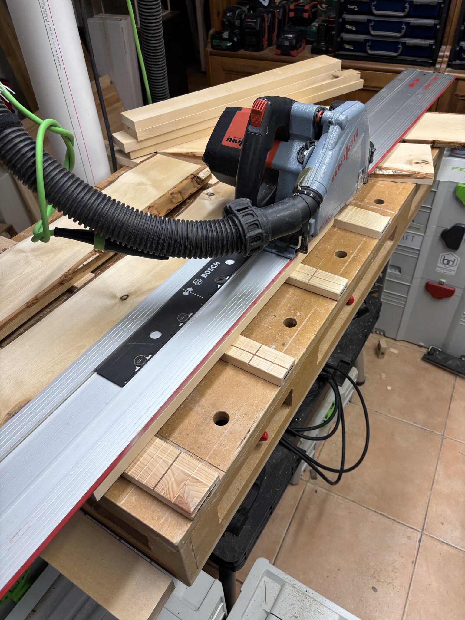

Hursom så har jag löst problemet med att slippa djupa spår i skivan (med hål cc96 mm) genom att lägga upp några jämntjocka lister som registrerar i hålen med träpluggar så de ligger still. Det fungerar riktigt bra, mycket trevligare än yogamatta, lätt att stuva under bordet och har även fördelen att kunna ge stöd utanför skivan när det behövs (jag har bara ett litet mobilt bord).

Nä, otydligt värre nu när jag läste en gång till. Menar så som du beskriver, att slippa få spår i bänken!nanowire skrev:
Nu vet jag inte exakt vad du menar med detta att ”fälla ned sågskenan”.
Smart knep, det är precis något liknande jag behöver!
Jag använde två dominos i varje list, de är 20 mm och väldigt enkelt att få dit. En variant kan vara att borra 20 mm hål och använda 20 mm VP-rör.G Gunnar Gran skrev:
Men undvik skruv och annat du inte vill såga i för det kommer du sannolikt göra någon gång.
