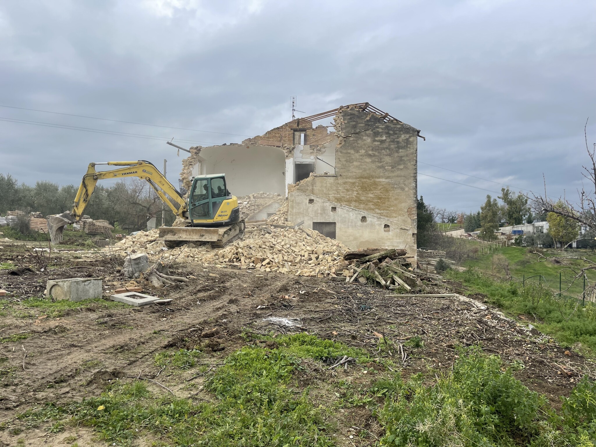

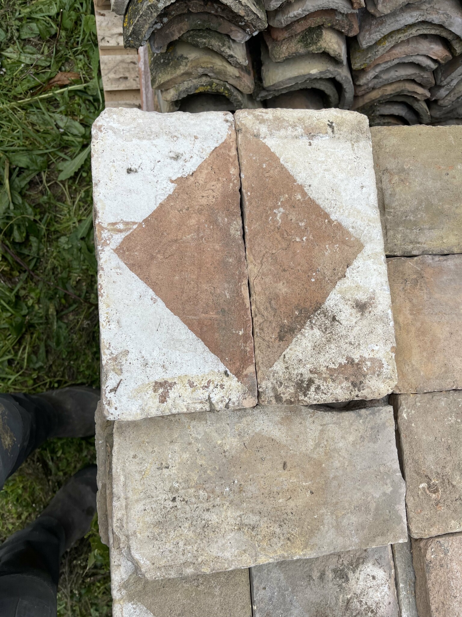

Hej kul att ni känner till stället, platsen var det vi föll för. Men tyvärr var huset för dåligt för att rädda men vi kommer att återvinna mycket material. Jag är nere själv sedan någon vecka tillbaka och enligt plan åker hemåt nästa vecka. Kommer att komma ner i januari igen för att inleda bygget och fixa med olivträden och vinrankorna.B baier skrev:

En kompis gjorde liknande, rev ett halvtaskigt byggt gammal lada/hus. Gjöt ny grund och murade upp allt med samma tegelstenar som redan fanns där. Gjutna stolpar och sen alla inner och ytterväggar i 2+1 format. dvs en sten på längden, 2 på tvären. Sen isolerat med 25cm fasadskiva och puts. Blev superfint!

Vi gör nästan så men vi tar deras utfyllnadstegel (bredare, massa lufthål) sedan isolering och utanpå det tegel och sten. Tegel i alla hörn, runt fönster, ovankant mot taket och resten fyllervi med natursten. Inte för att det blir billigare tvärt om men vi ska försöka få huset att se ut som det stått där i 100 år.Rabbithole skrev:

Jag tror hans väggar är ca 35cm plus isolering och puts. Låter som du bygger precis som jag skulle göra det själv. Traditionell och tidlös design.Mossen stefan skrev:
Massa - isolering - fasad blir nog trevligt på de varma sommardagarna.
bygger du in något värmesystem?

Våra väggar kommer bli 70 cm djupa, ingen puts. Ja vi gjuter in golvvärme i hela huset som vi kör kallt vatten i på sommaren via ett marklager på ca 600 meter slang. Uppvärmningsystem termiska solfångare och vattenmantlad kamin.Rabbithole skrev:

Mycket tegel blir det, väggarna består av ofta 3 lager tegel.
