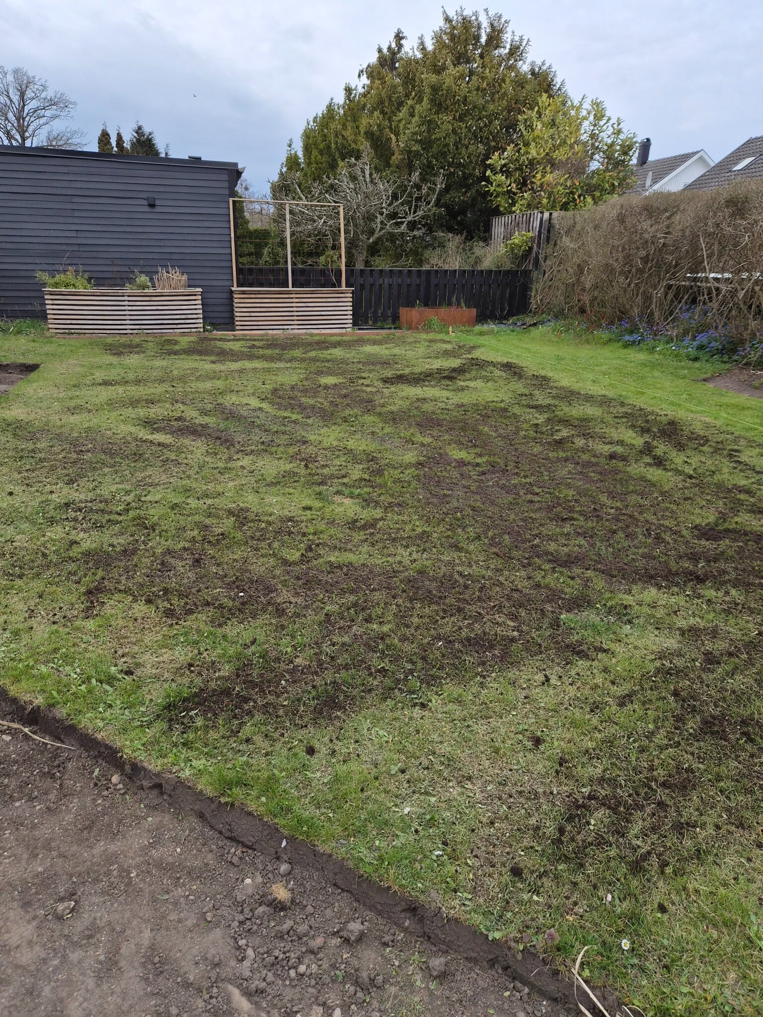

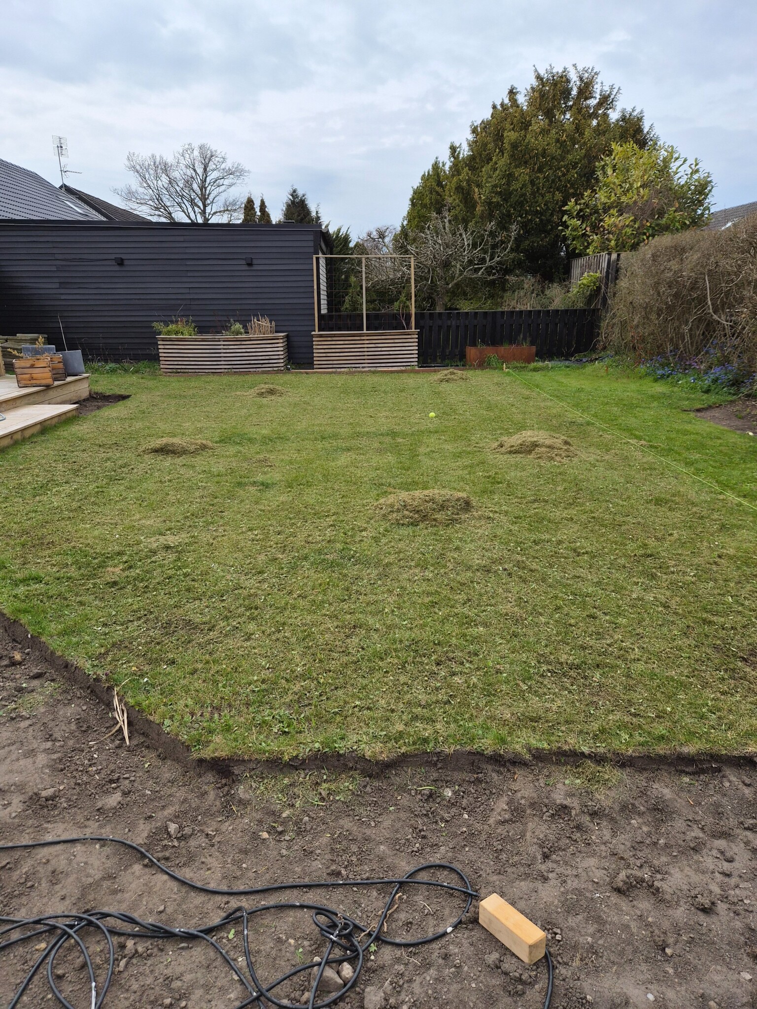

Medans vi räknar på material och kostnader så tog jag tag i den lilla gräsmattan som finns kvar
Klippte ner den och vertikalskurit, slängde ut frön och dressjord blandad med lite mer sand för att få den lite jämnare.
Nyklippt och vertikalskuren gräsmatta med utströdda jordhögar, kabel i förgrunden, trästruktur i bakgrunden, omgiven av träd och buskar.
Gräsmatta nyklippt och vertikalskuren med frön och dressjord, planteringslådor och en trädgårdstomt med staket och buskar i bakgrunden.

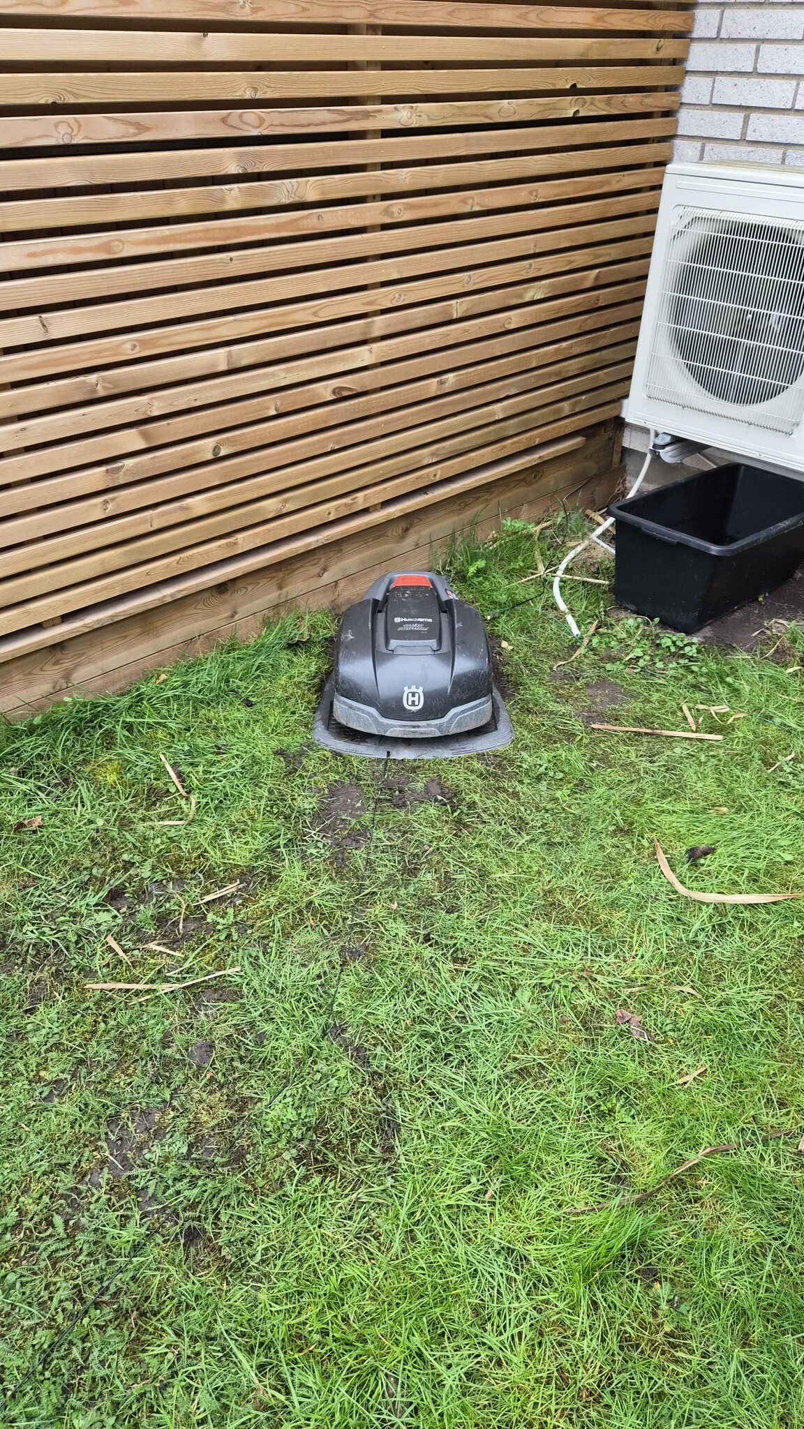

Fick även en robot av en polare som köpte ny så installera den
Robotgräsklippare på en välskött gräsmatta nära en träpanel och ett ventilationsaggregat.

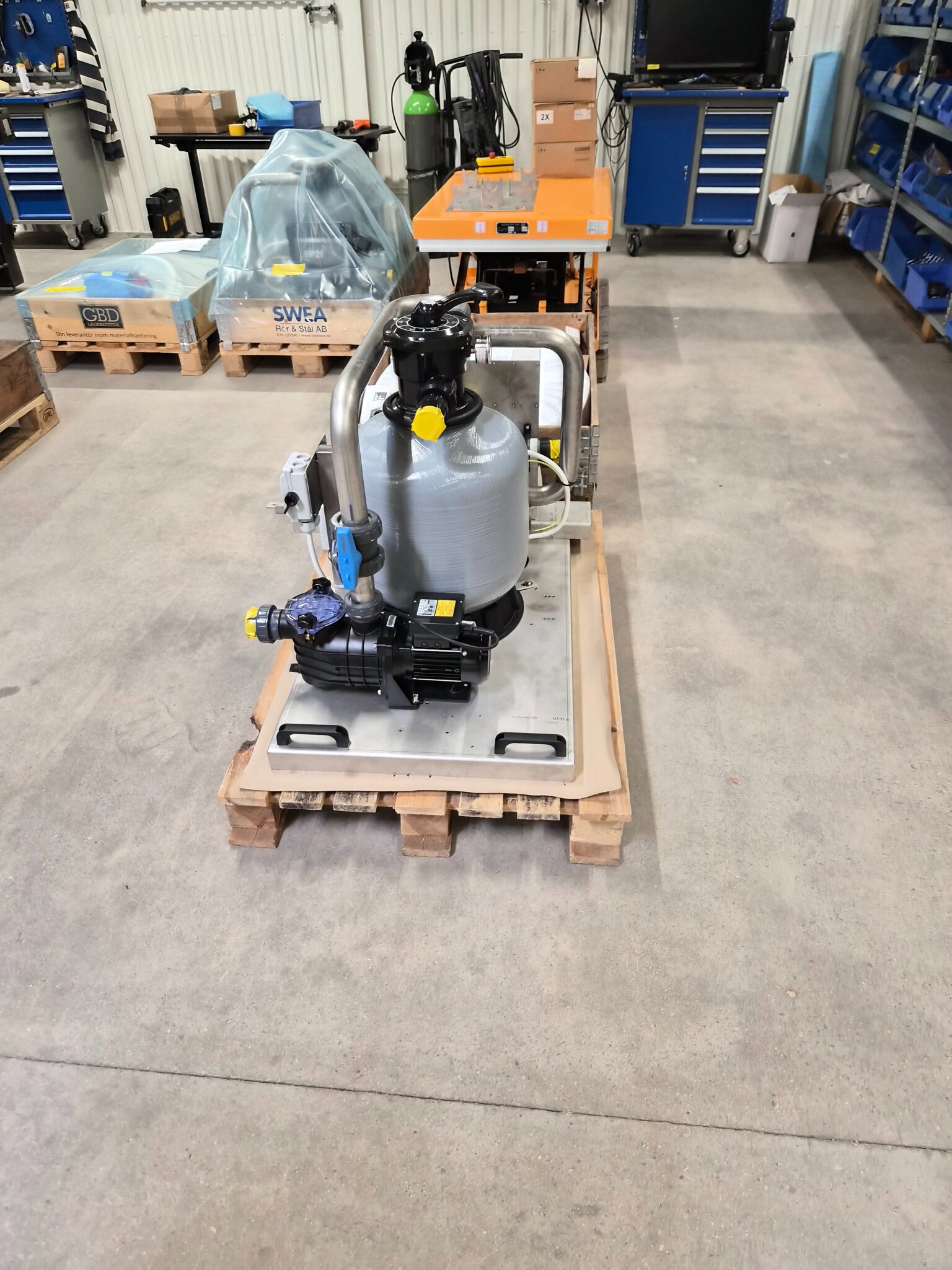

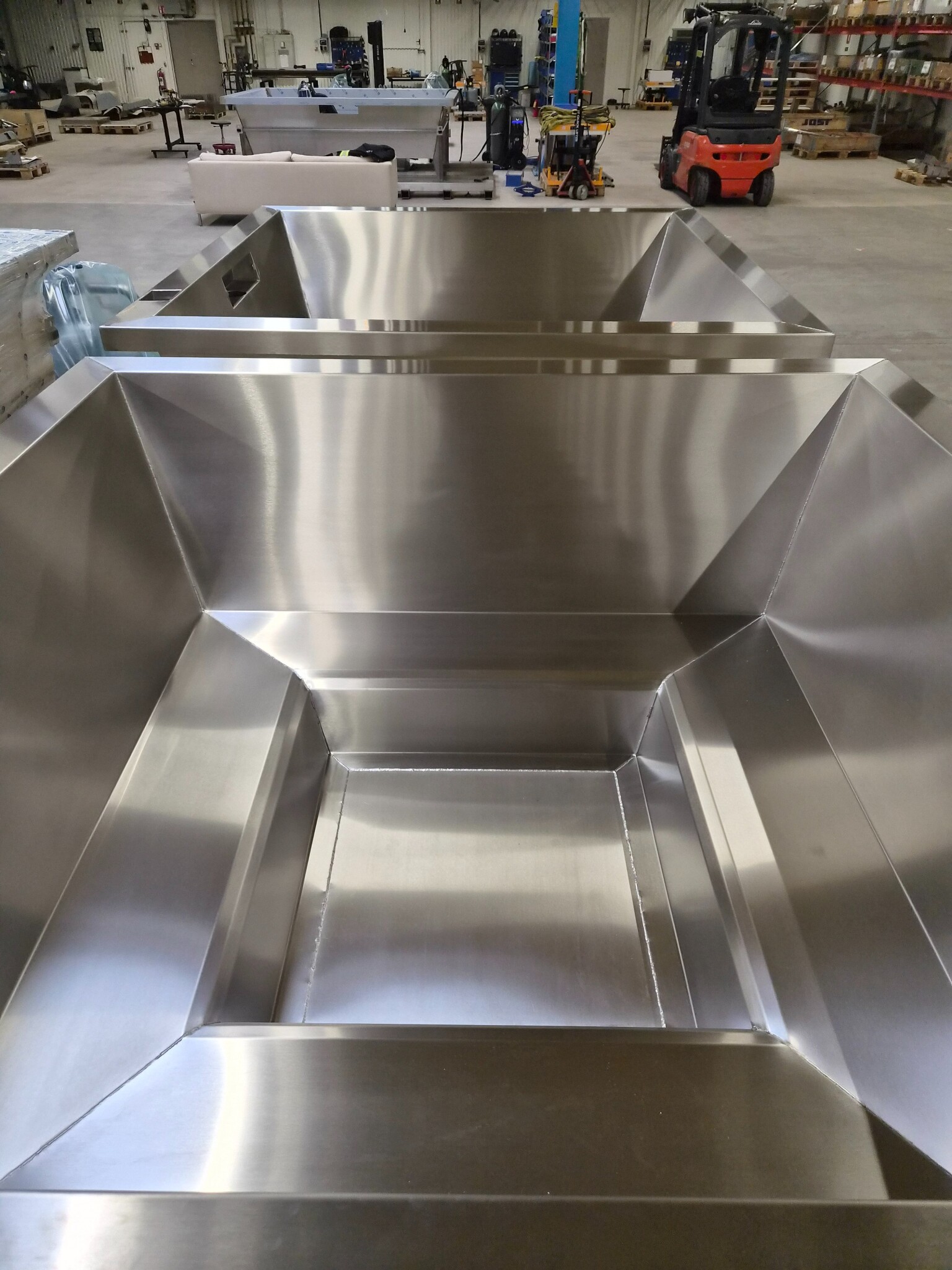

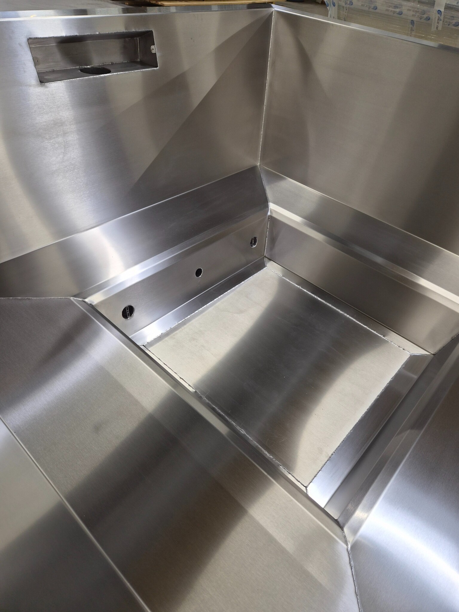

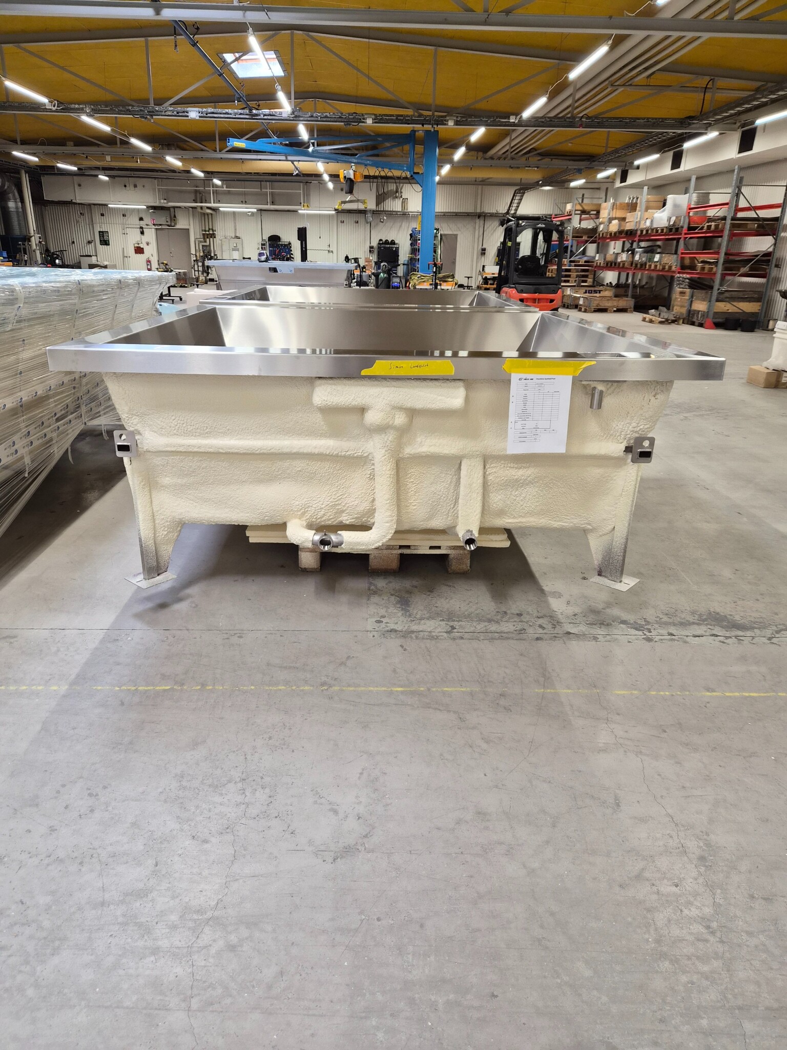

Ett besök på Pice AB tillverkarna av spabad i rostfritt
Spabad i rostfritt stål på fabriken hos Pice AB, uppställd på palett i en lagerlokal.
Spabad i rostfritt stål på Pice AB:s fabrik, med fokus på konstruktion och detaljer i metallmaterialet.
Rostfritt stålspabad från Pice AB, med en djup rektangulär form och inbyggda sidor; visar spabadets konstruktion och finish.
Spapump på lastpall i Pice AB:s tillverkningsanläggning, omgiven av verktyg och förpackningar på golvet.
Det som slog mig direkt är hur pass stort 2.3x2.3m är 😂 min tanke om att det kanske är lite litet försvann direkt så det var tur att man kunde komma dit och se spa baden på riktigt
Får fundera lite till och räkna på det men det lutar åt ett spa bad från Pice
Får mäta ut där spabadet skall vara och gräva ut 30cm som jag har tänkt fylla med makadam
Vilken storlek på makadam skall man välja? Behövs det padda eller räcker det att man "manuellt" slår med något ?
