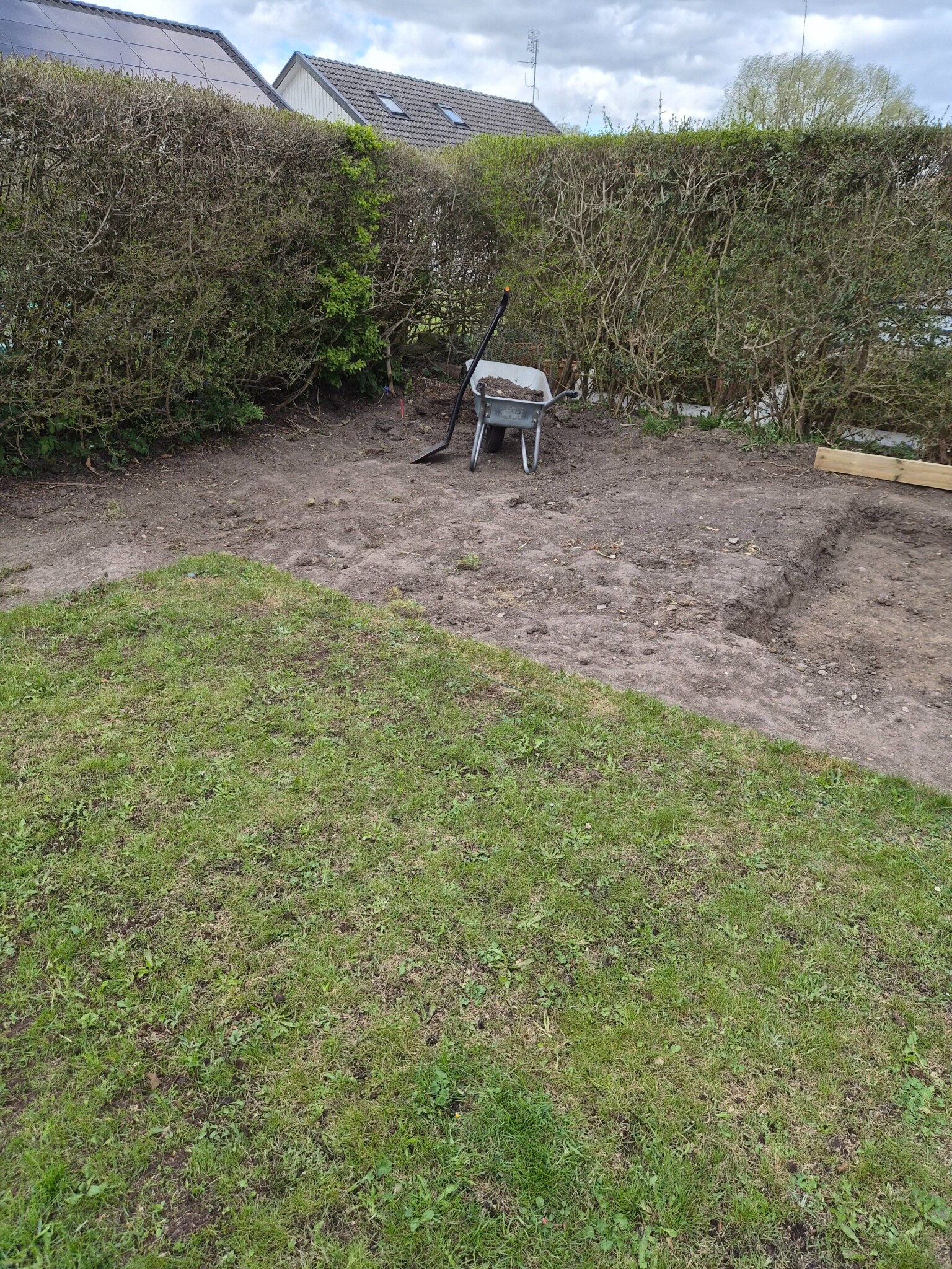

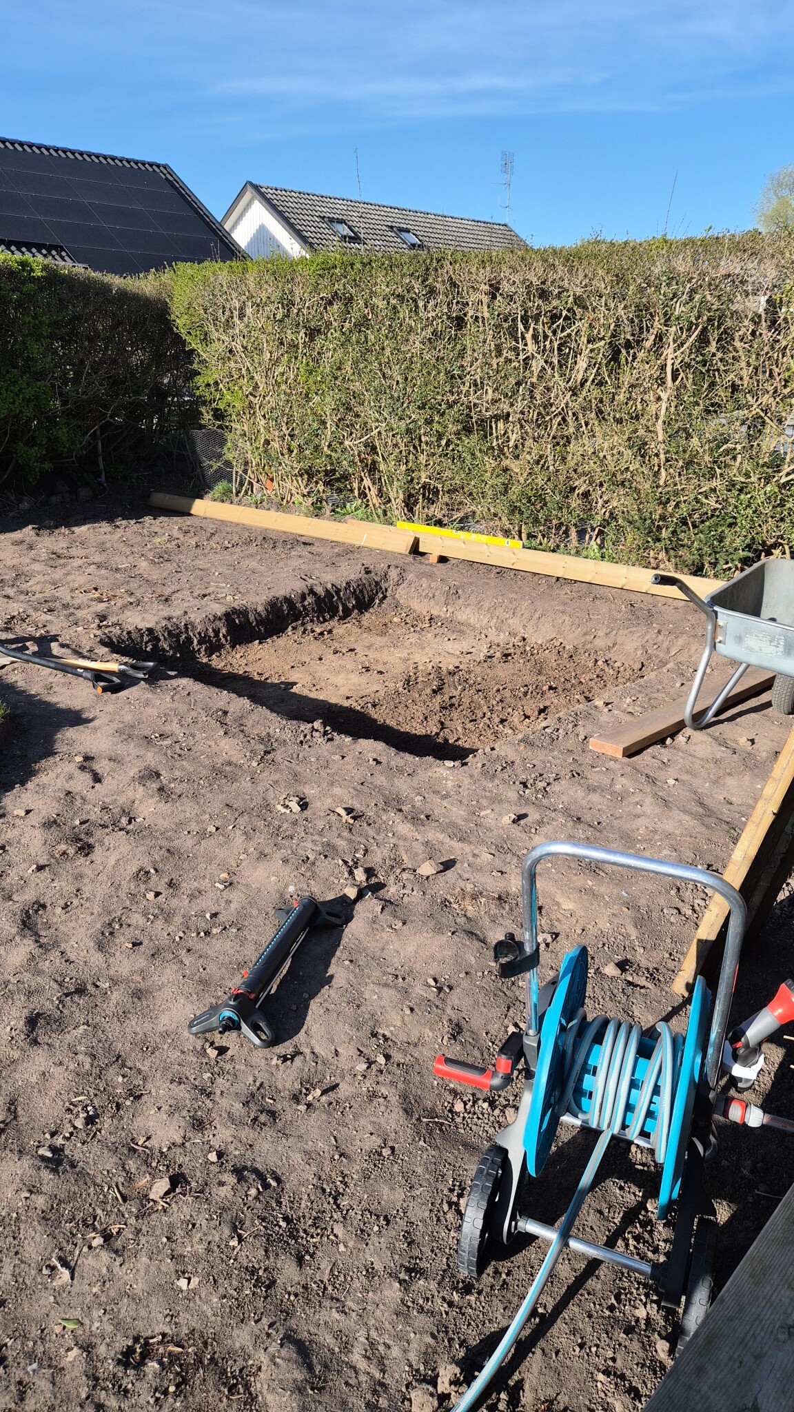

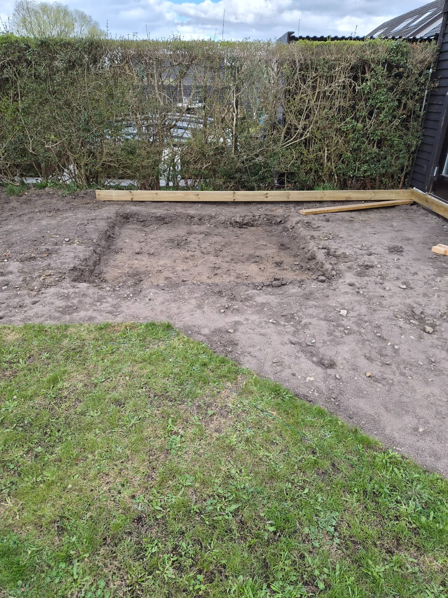

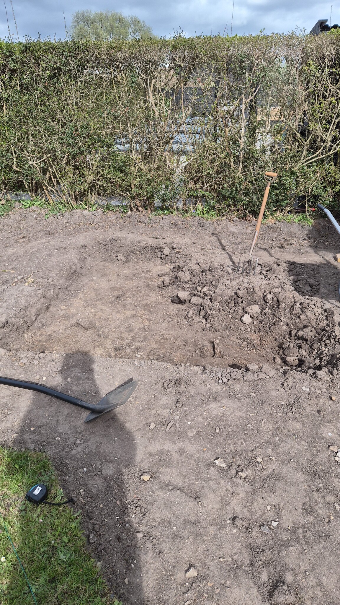

Ja ha då börja jag mäta lite och insåg att jag behövde gå ner 10cm till så grävande fortsatte
Men nu ! Är hålet färdigt 😂
Firar med favvo öl och stirrar på hålet som en psykopat!
Nu blir det att beställa makadam och spabad!

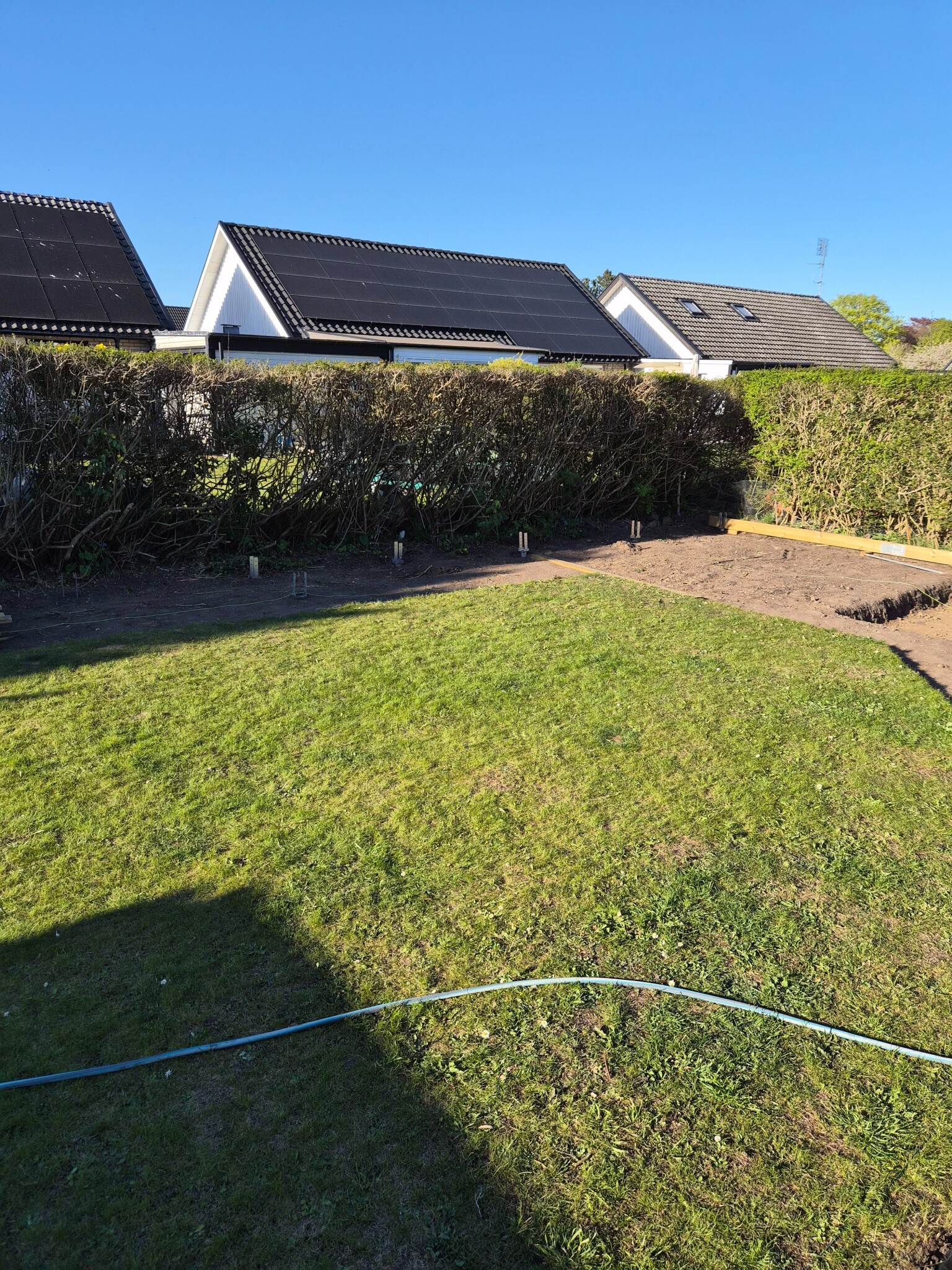

Då var denna dag över 14 st markskruv är nu på plats men en hel del sten långt ner gjorde det nästintill omöjligt att få det riktigt rakt
Så det kommer bli en hel del pillande för att fixa detta tyvärr
Men tillslut kommer det blir bra....det måste det bli 😂

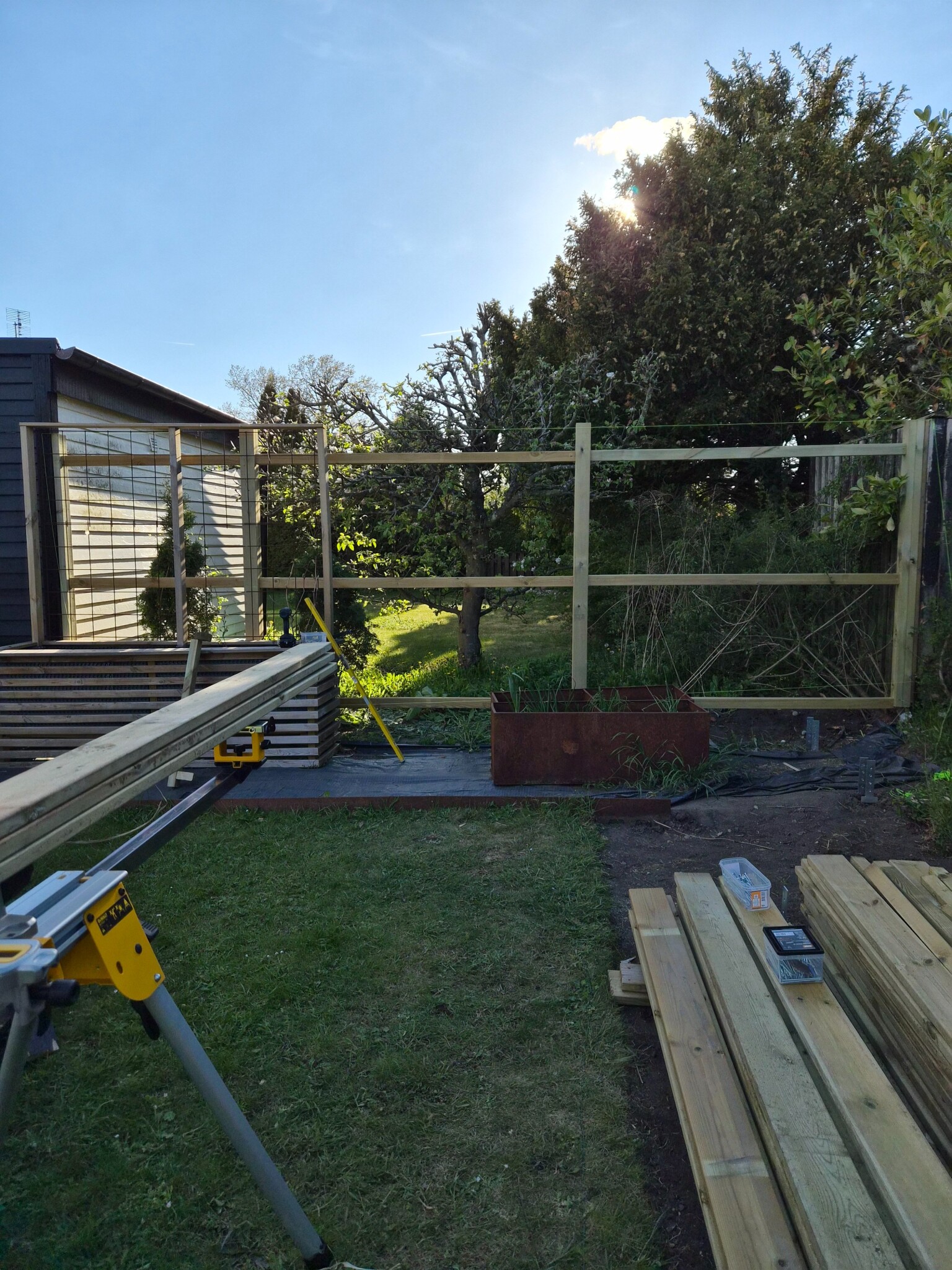

Då har man pillat lite mer
Först lagt upp hur jag har tänkt bygga staketet
Trall, staketribba, trall blir nog så tror jag mot grannen blir det bara trall och mellanrum
Spa hålet är nu färdigt för makadam och spabadet är beställt, 4-5 veckor tills det kommer. Innan dess skall makadam läggas och paddas, förrådet skall tommas så att jag kan bila upp betonggolvet där avloppet skall in. Sen skall där så klart även dras el

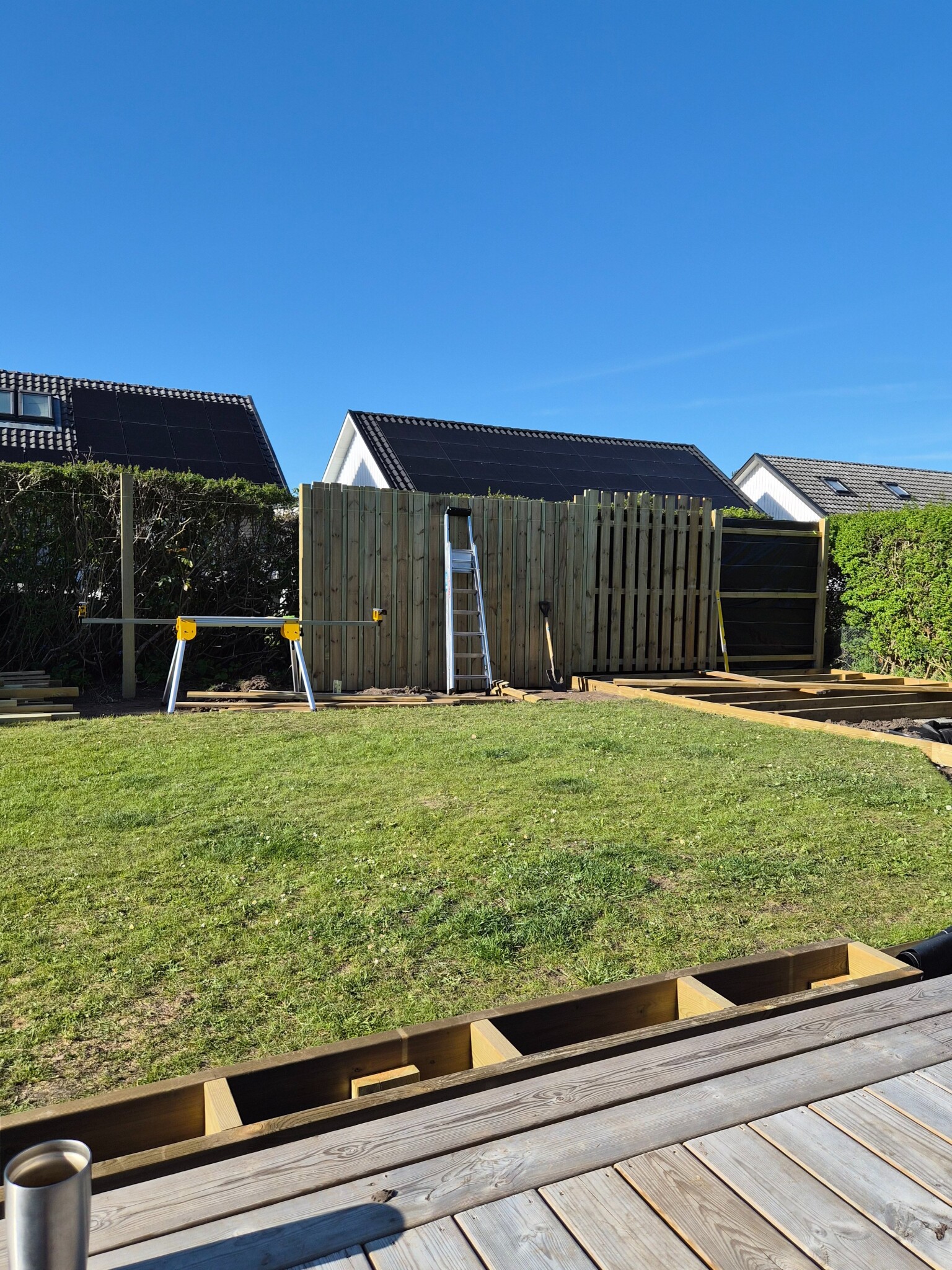

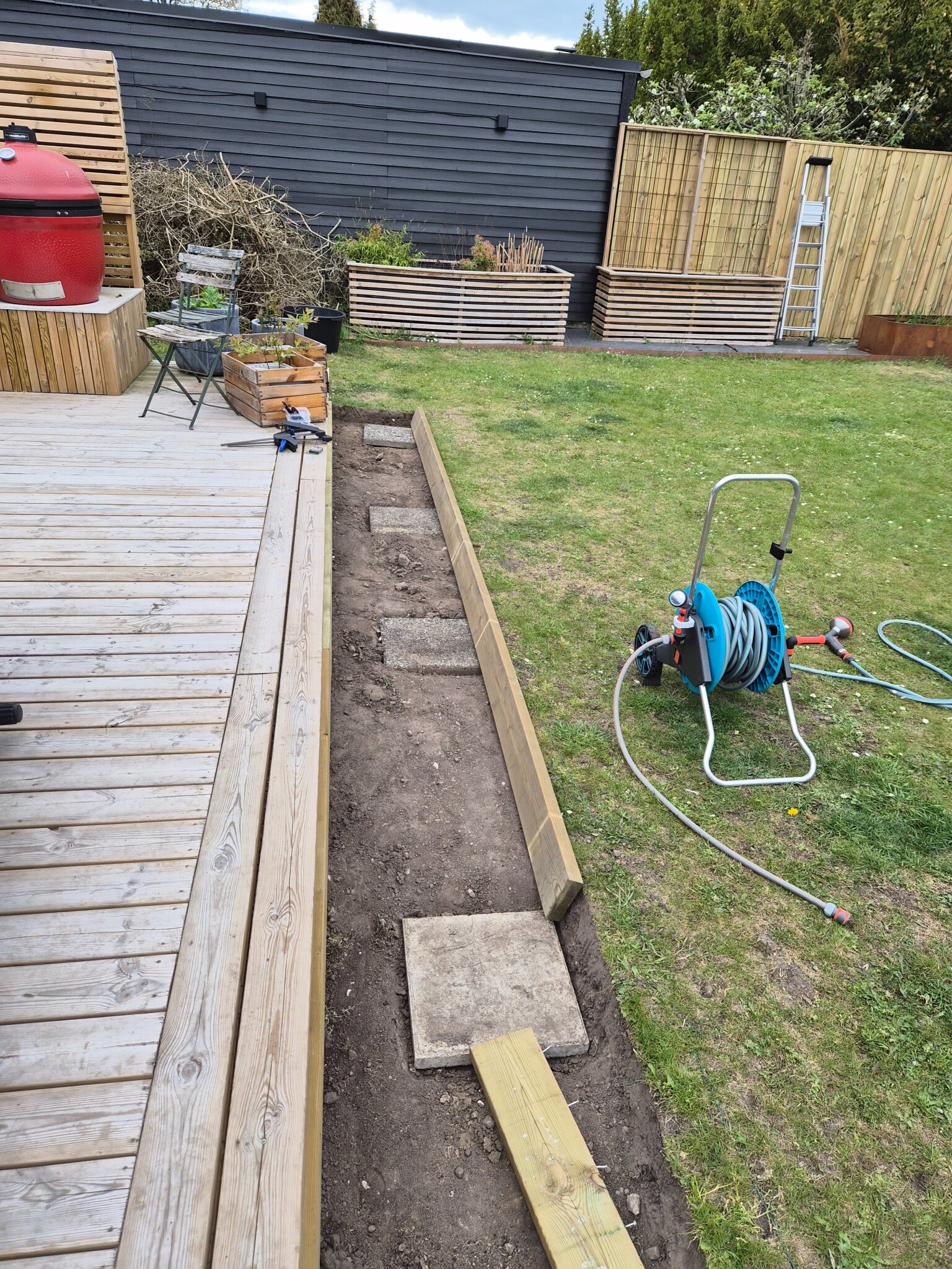

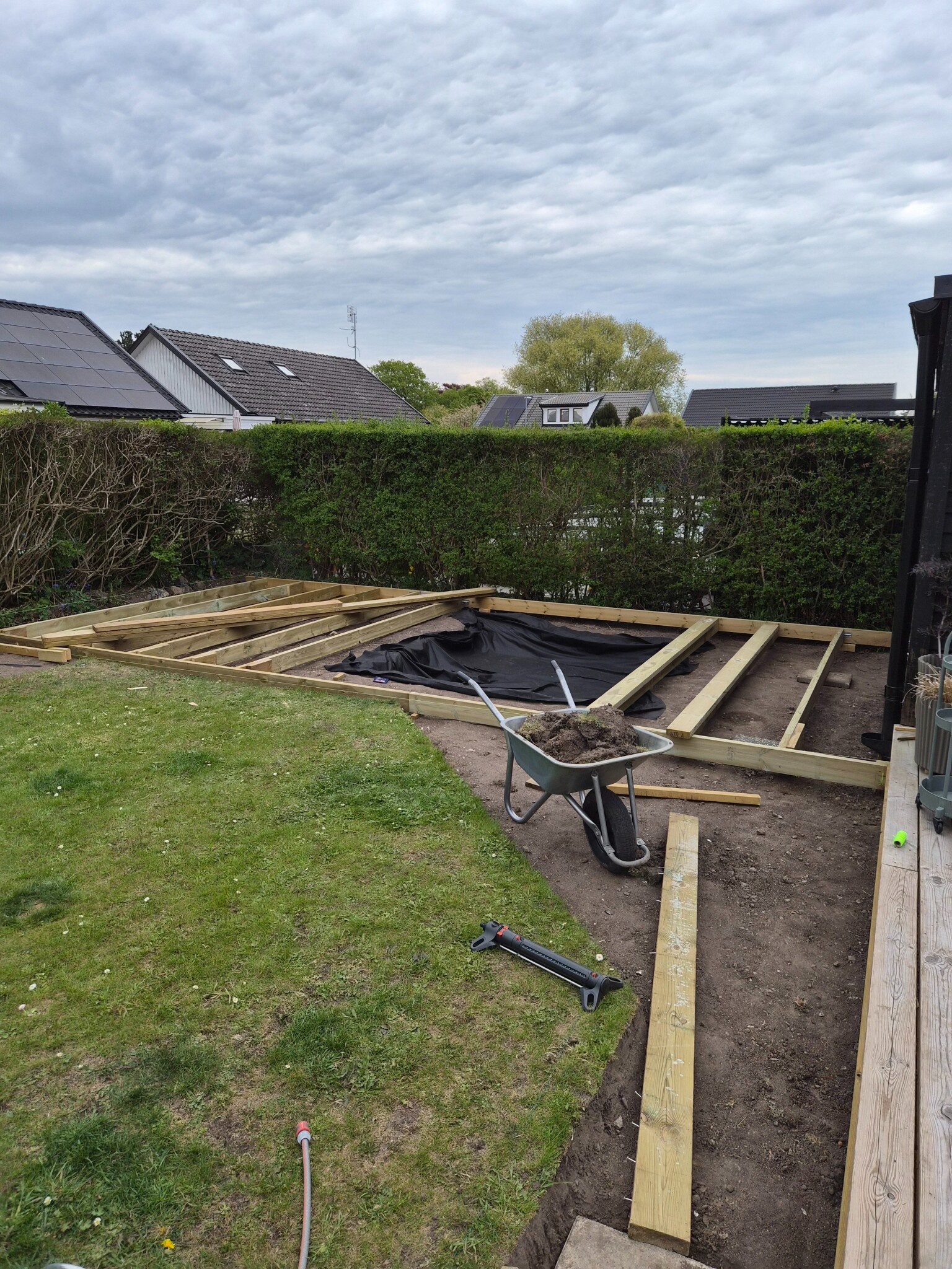

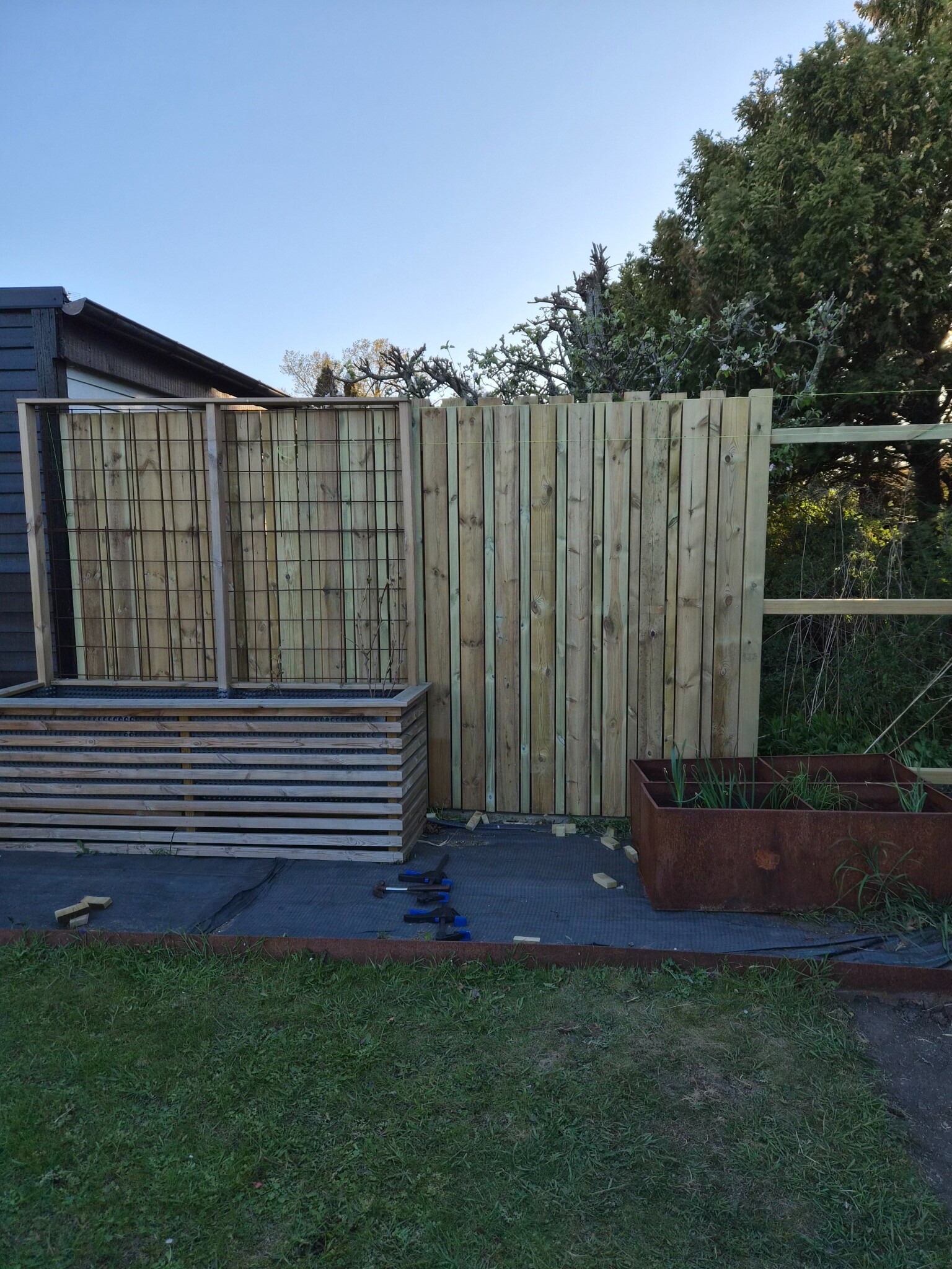

Då kötta man på en del i helgen
Det lilla staketet blev till slut färdigt
Sen gav jag mig på ramverket till trädäcket eftersom en del stolpar kommer sitta mot reglarna
Har också breddat där trappan ner från vårt nuvarande trädäck är
Sakta men säkert börjar det ta form
Nu jobb i 3 dagar sen har man en långhelg där jag hoppas att vi kan göra en hel del !

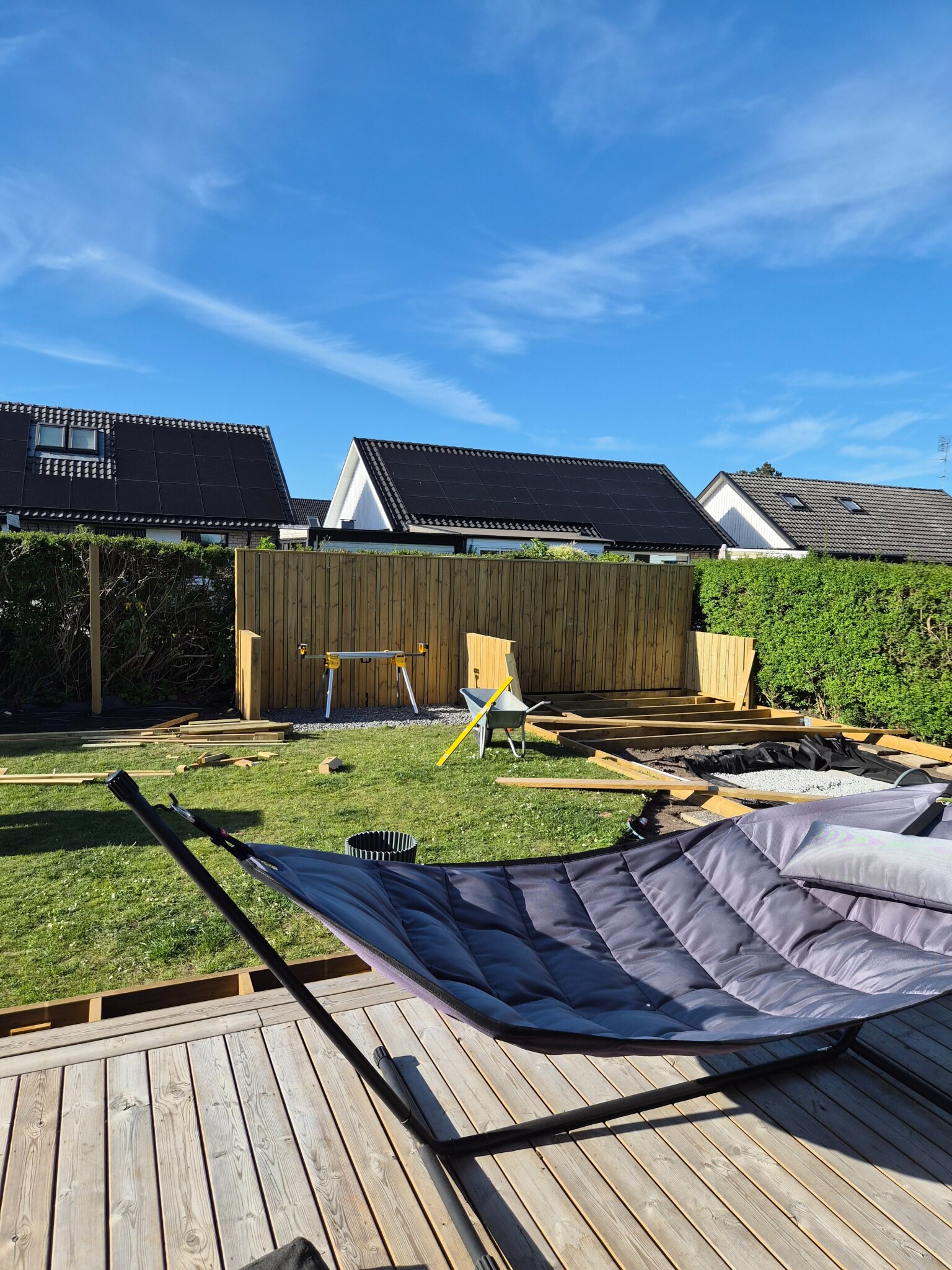

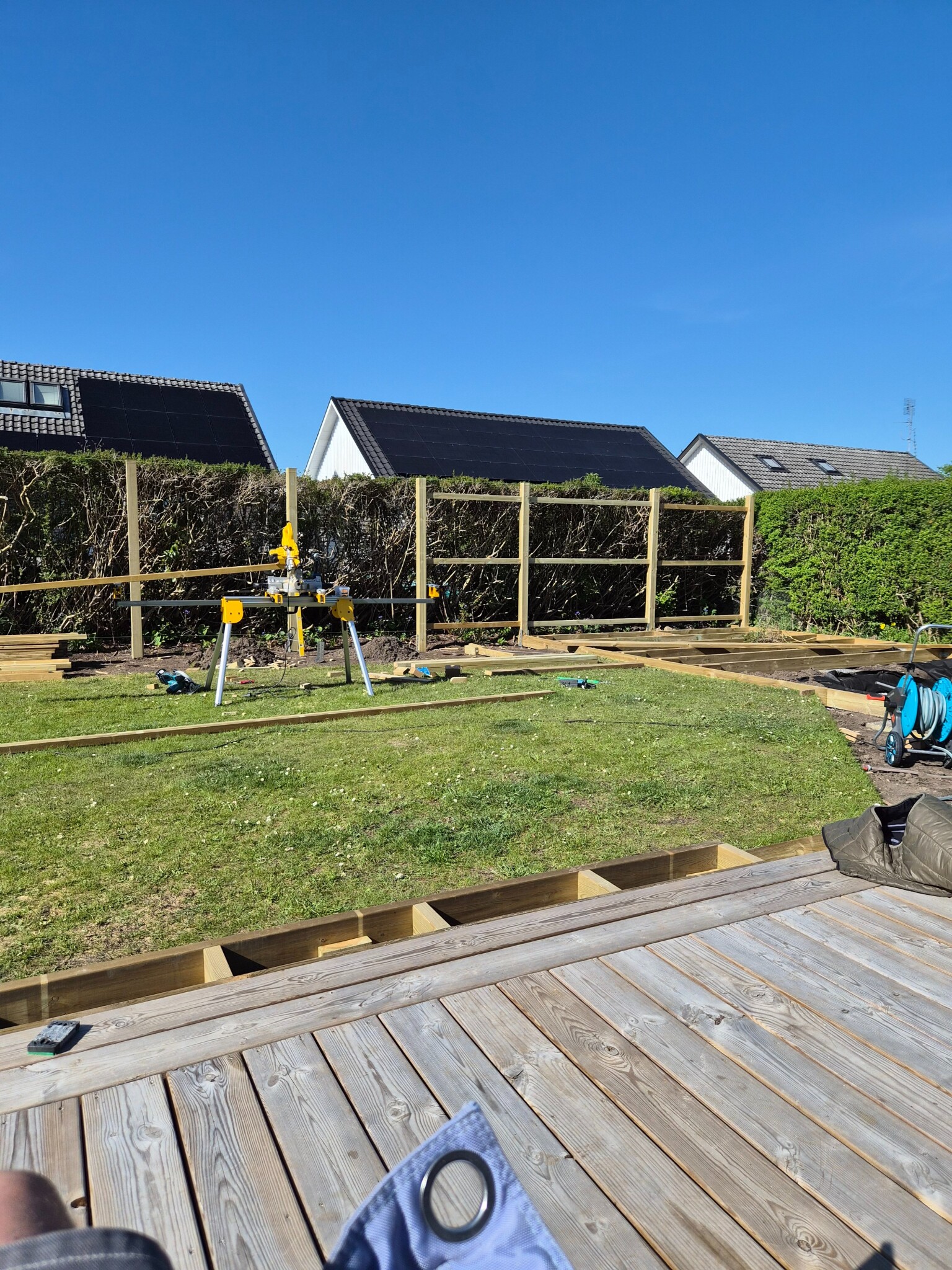

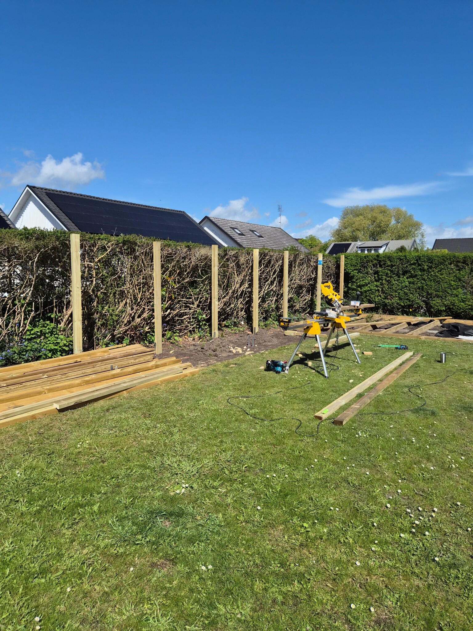

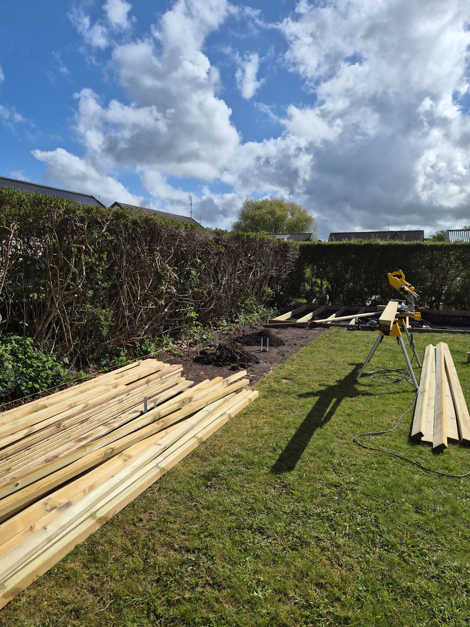

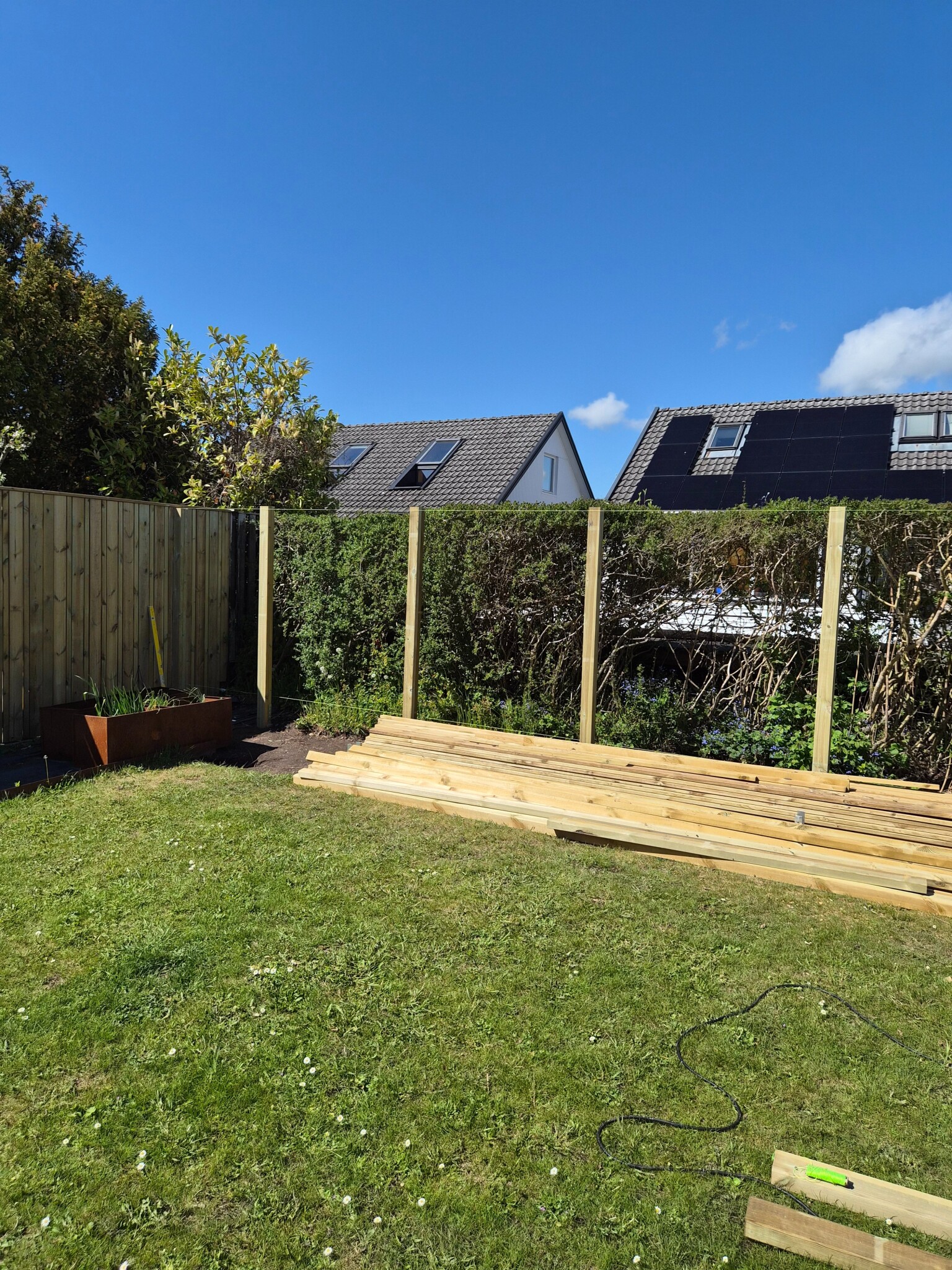

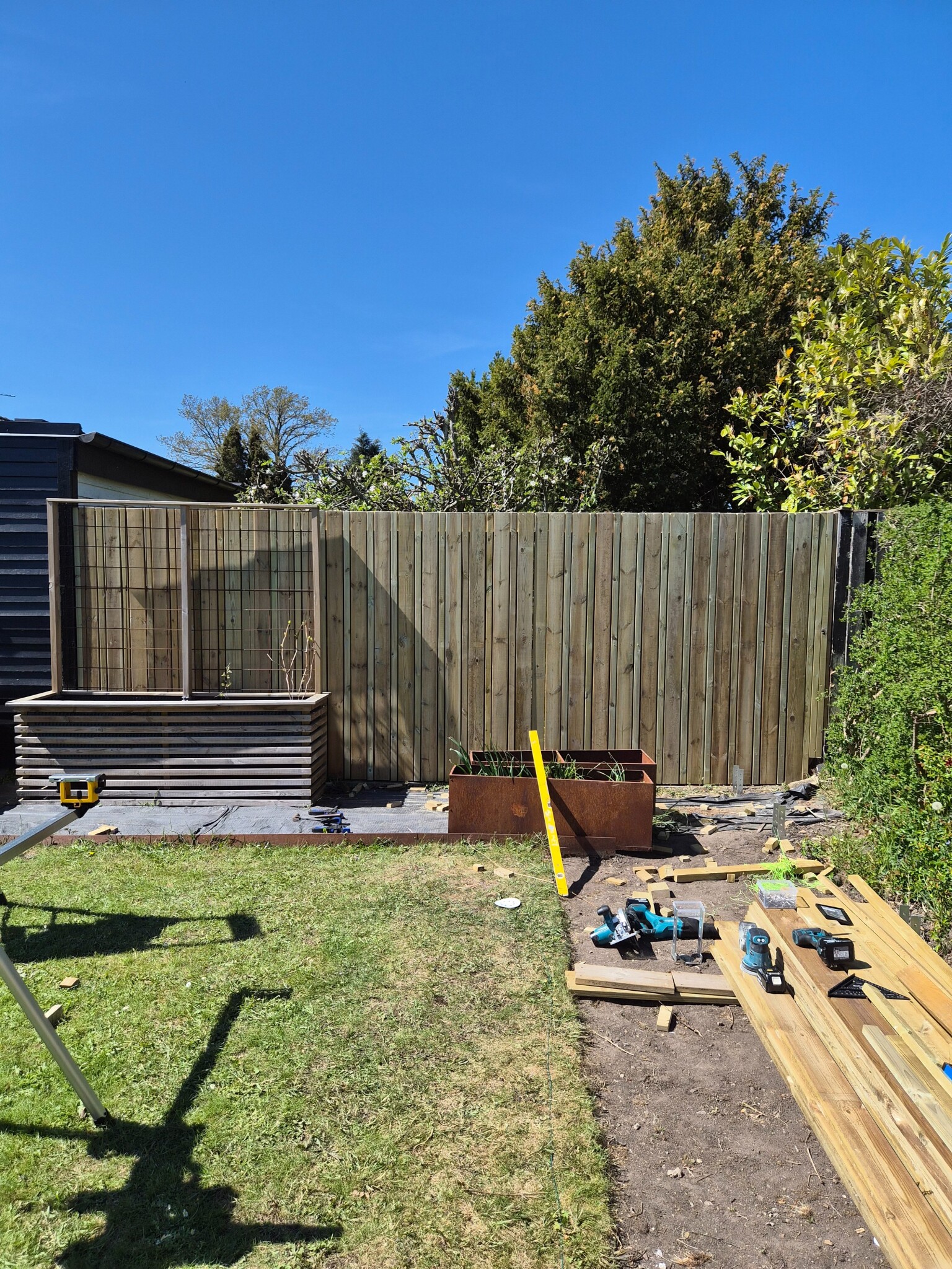

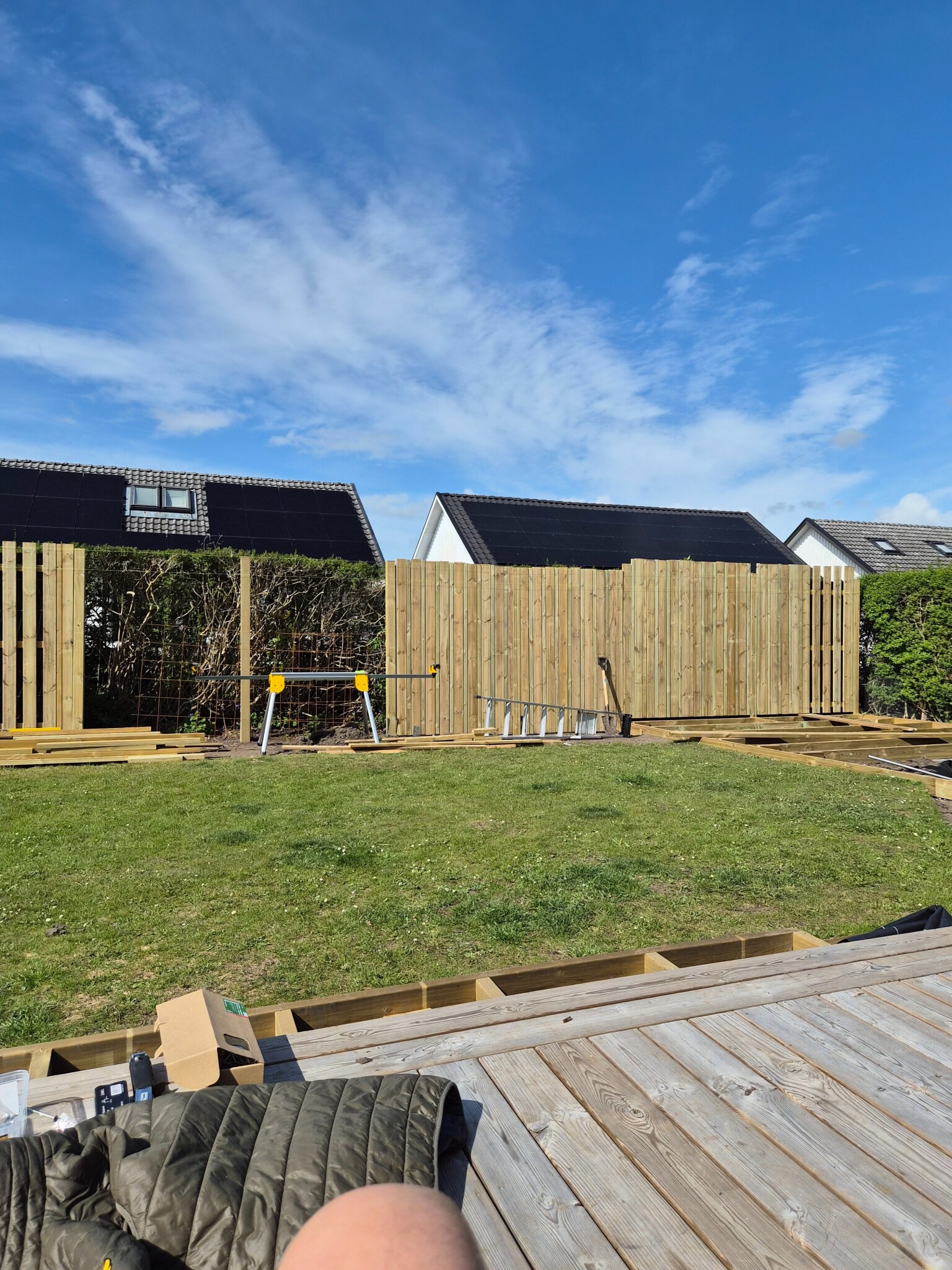

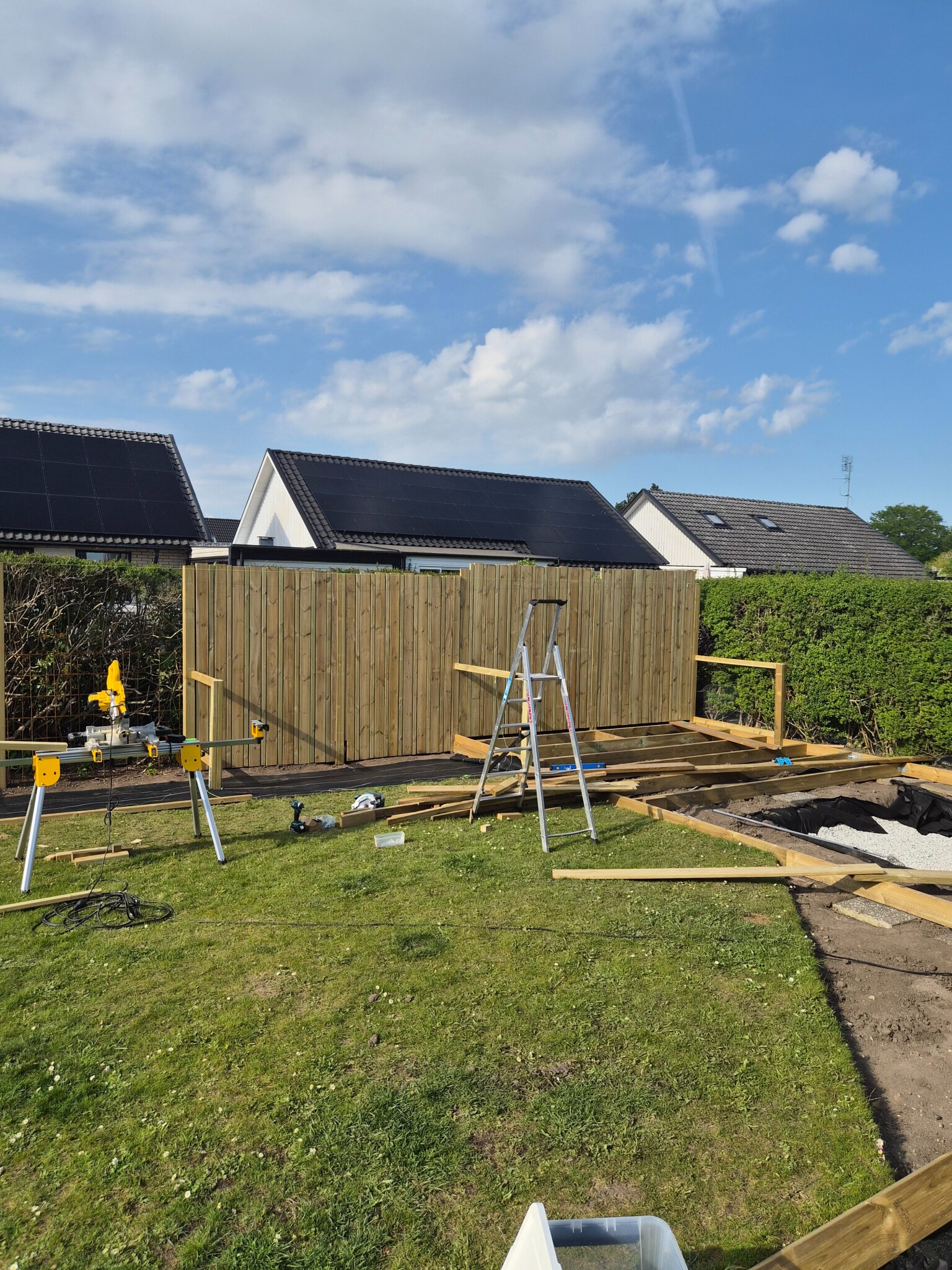

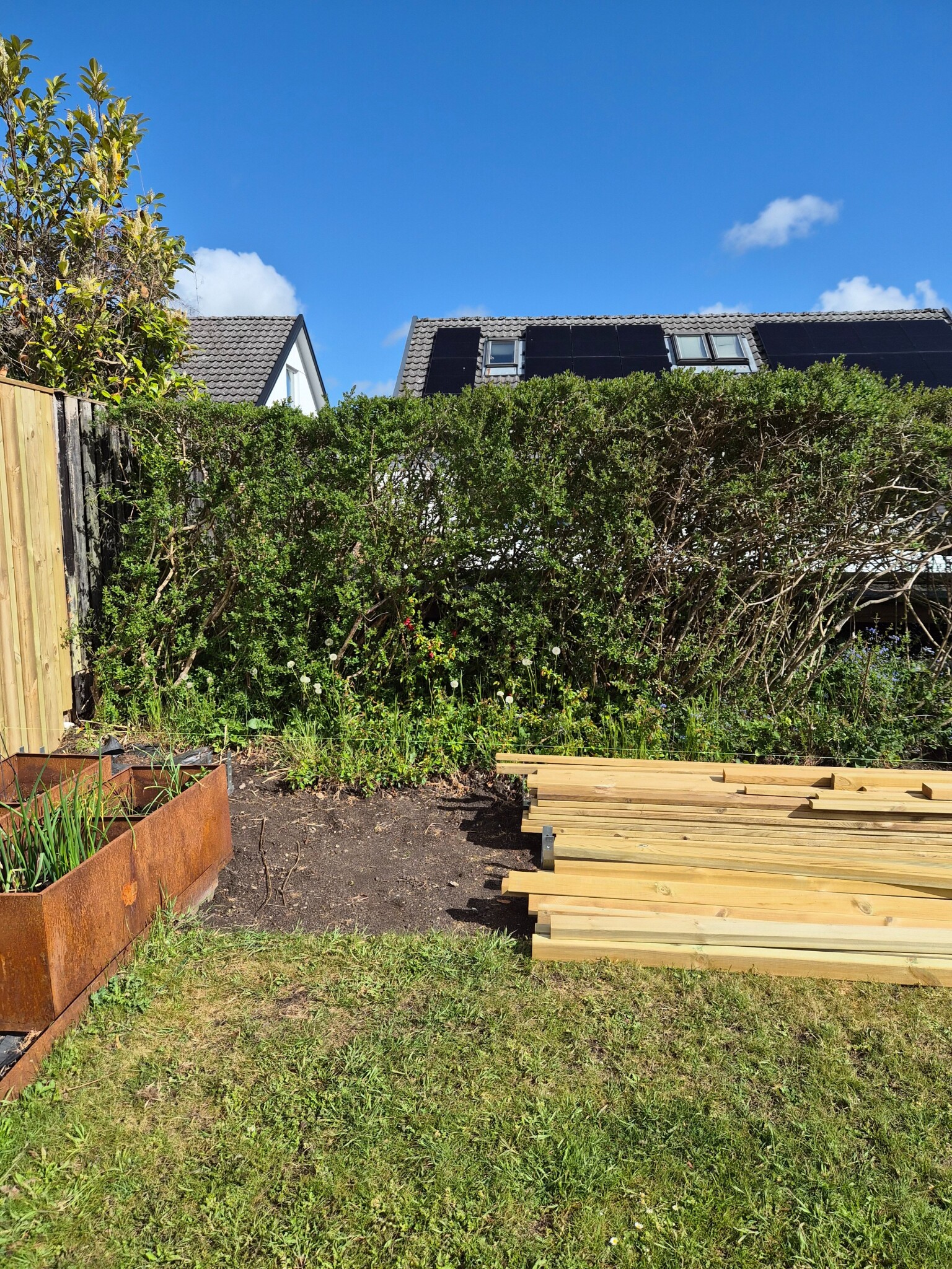

Lång helg vilket betydde att man kunde ösa på ordentligt i vår trädgårdsrenovering
Lite före bilder
Började med stolparna som tillslut kom på plats
Sen börja vi fylla upp
Blir troligen helt färdig i helgen hoppas jag
Sen över till trädäcket och spa hålet
Lite före bilder

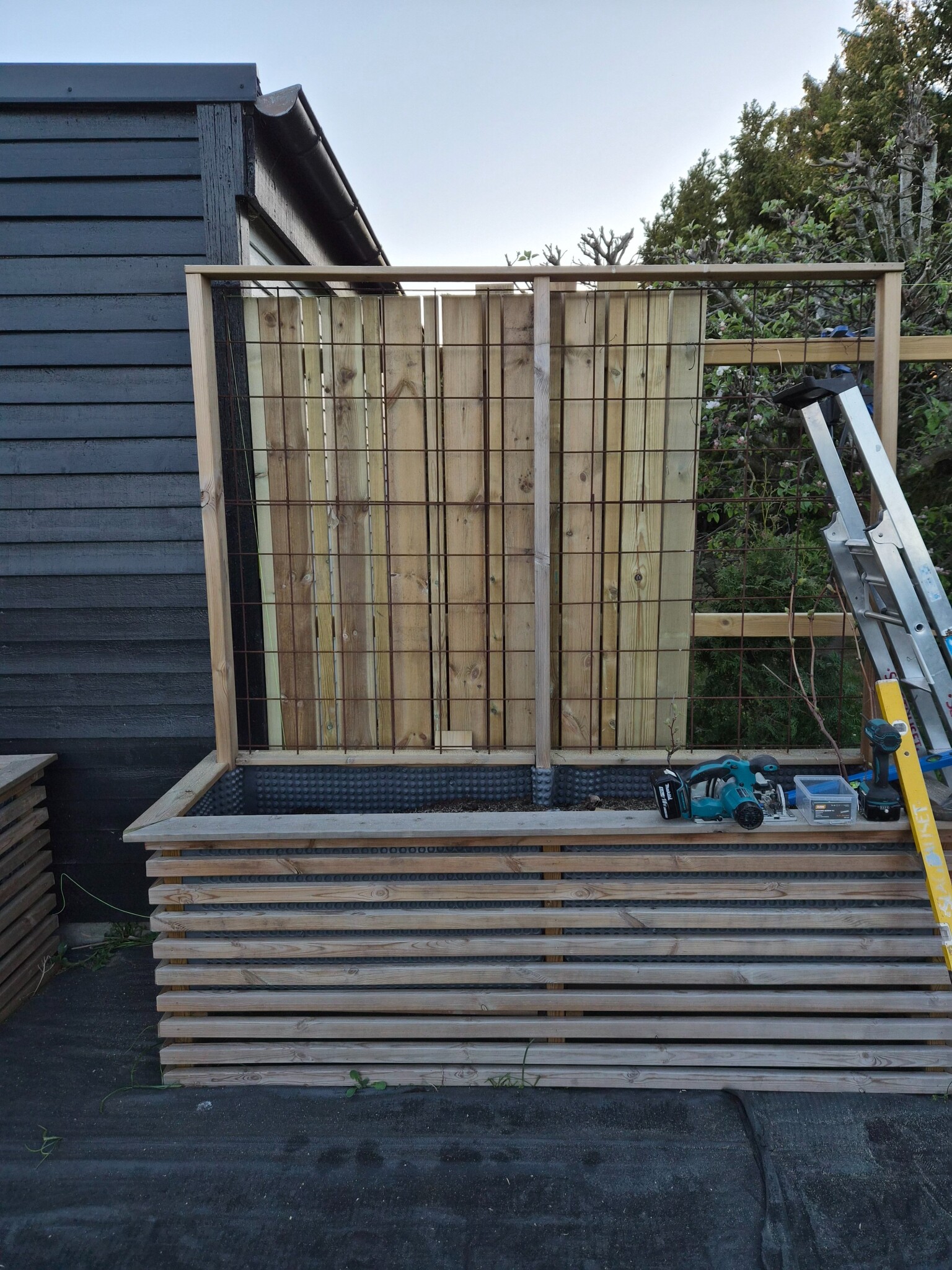

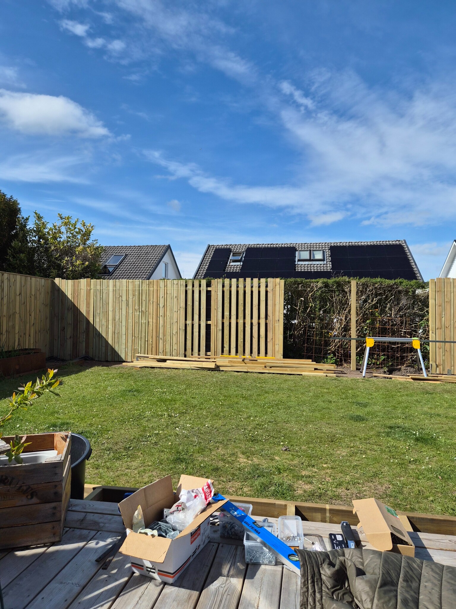

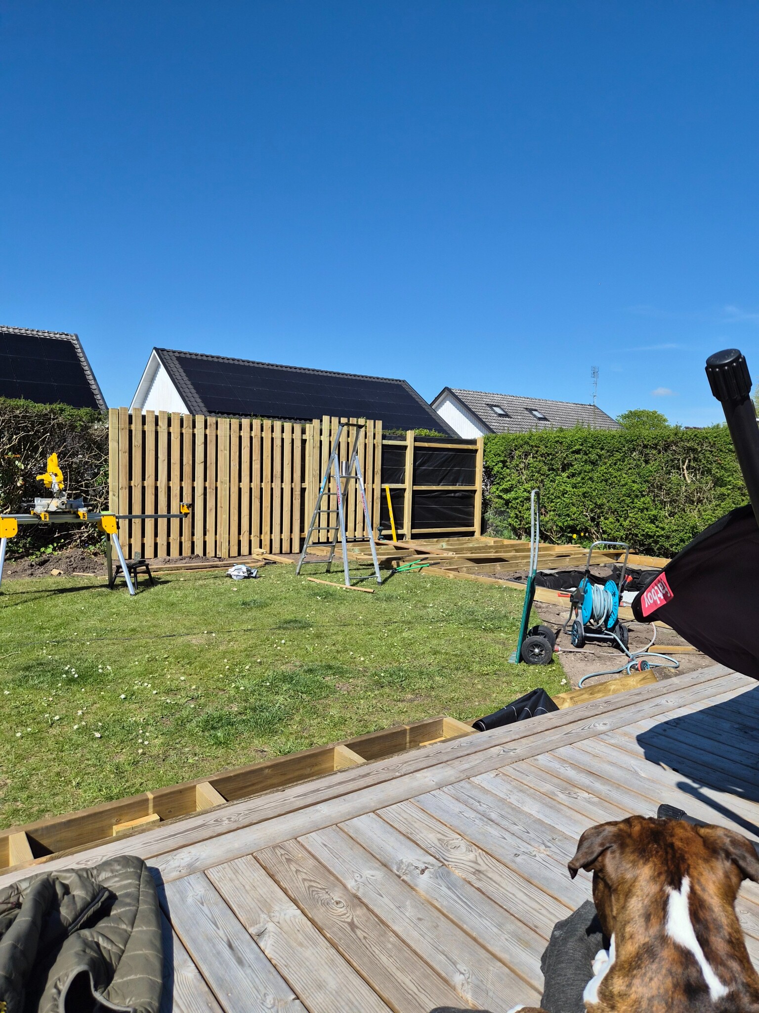

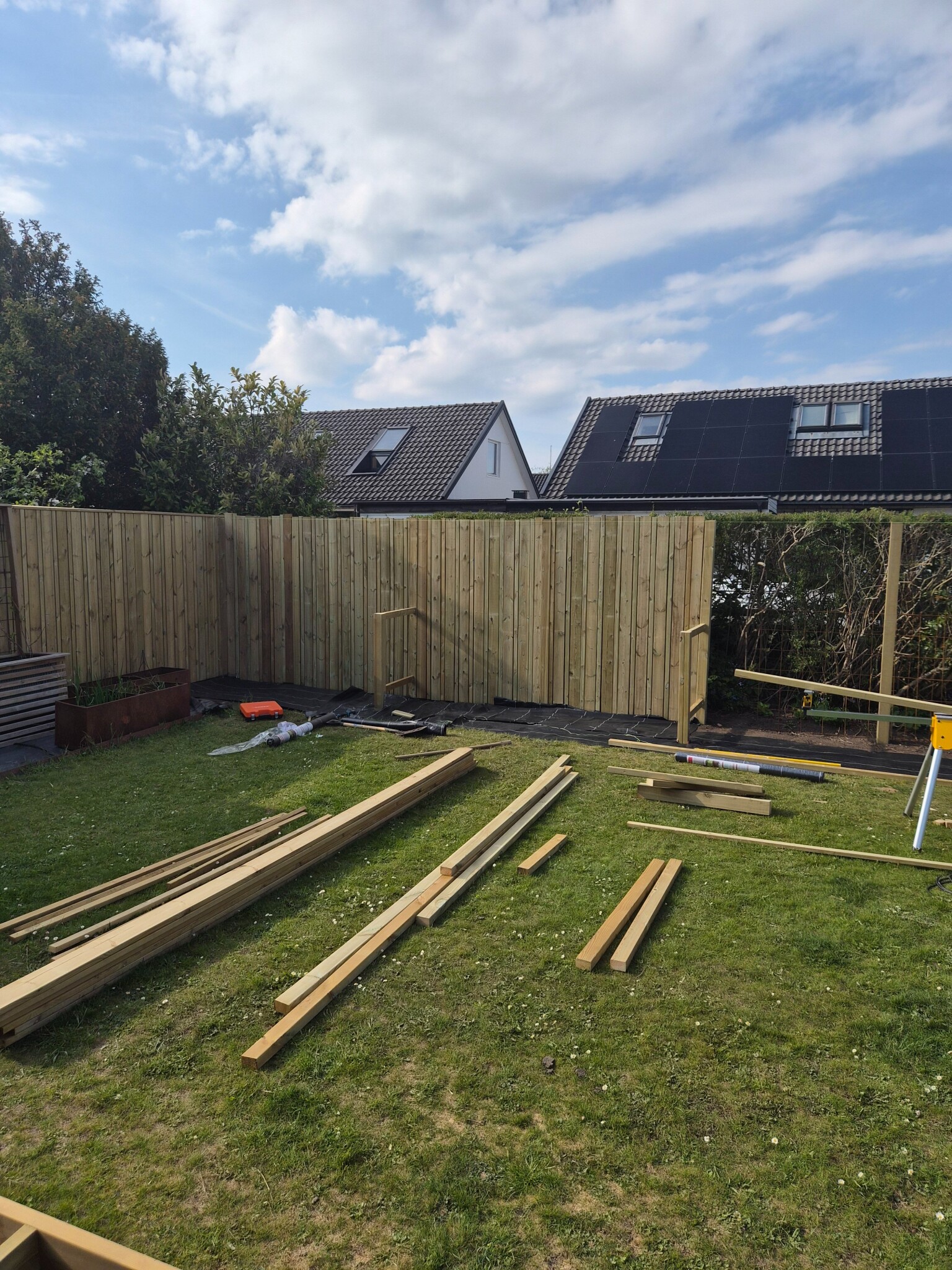

Själva staketet eller planket
färdigt har även byggt ut stöttor för att dela av så vi kommer ha lite olika odlingar eller blommor i varje "fack"
De blir samma utseende på stöttorna som staketet
Efter det blir det lite mer förberedelse för dpabadet och trädäcket

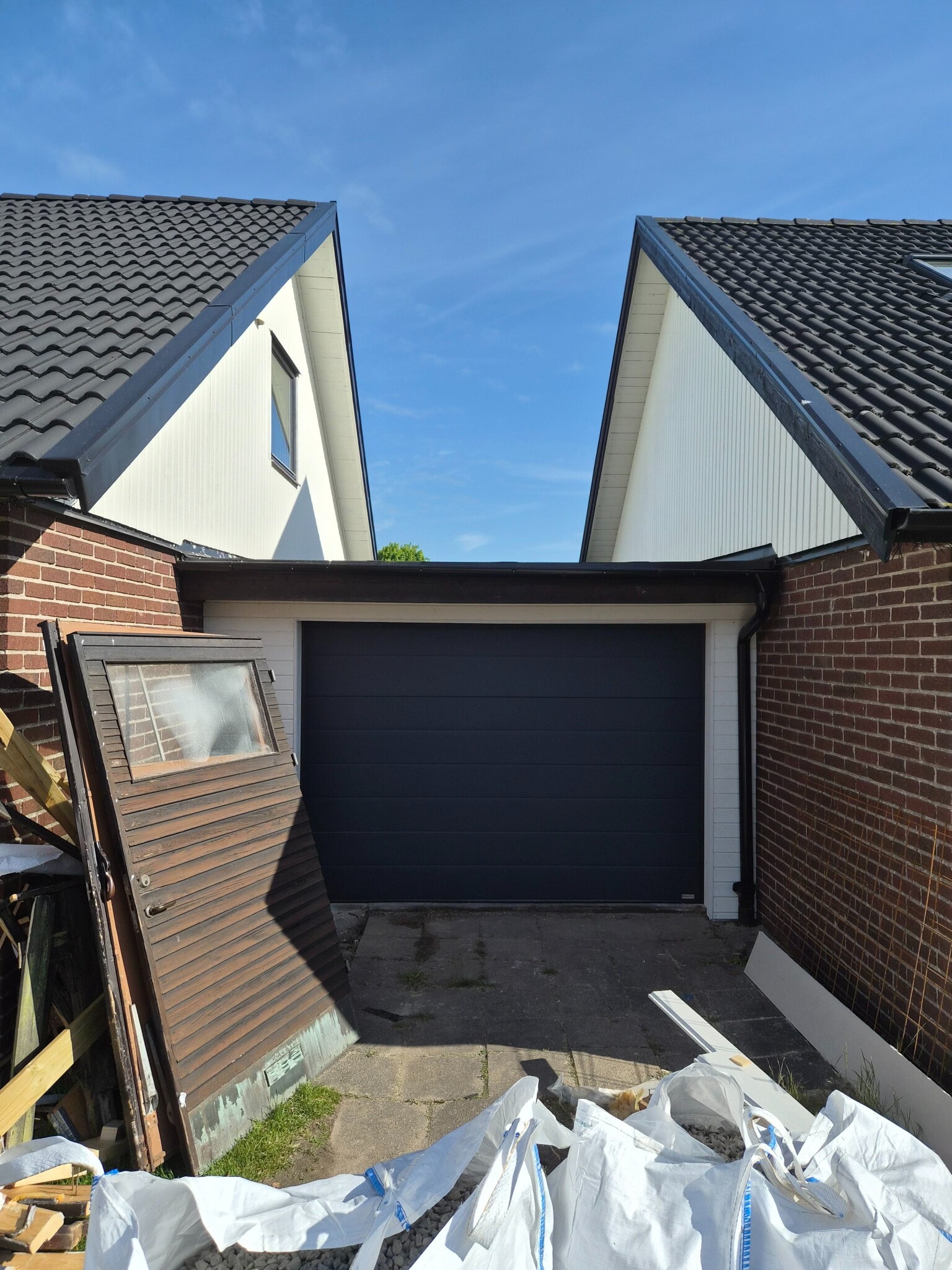

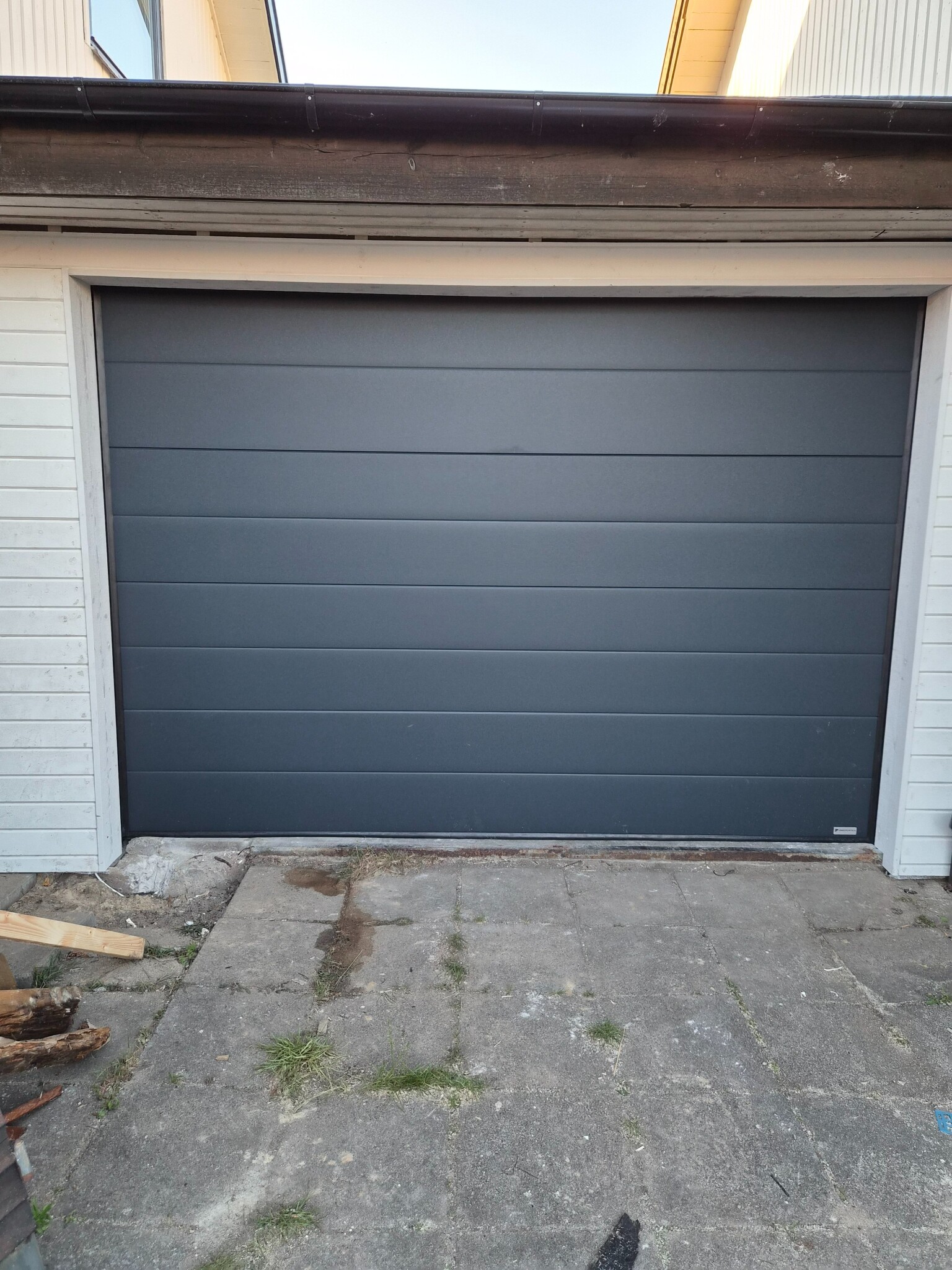

Då blev det klart med den nya garageporten skönt att ta in en firma som fixa den istället för att själv göra allt
Gamla portarna syns här
Nya
Nya

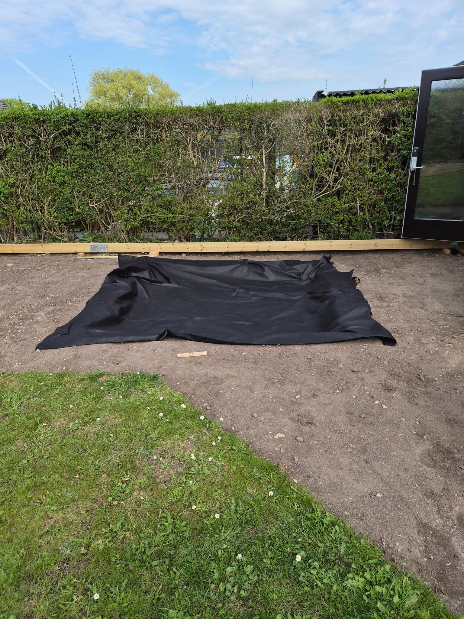

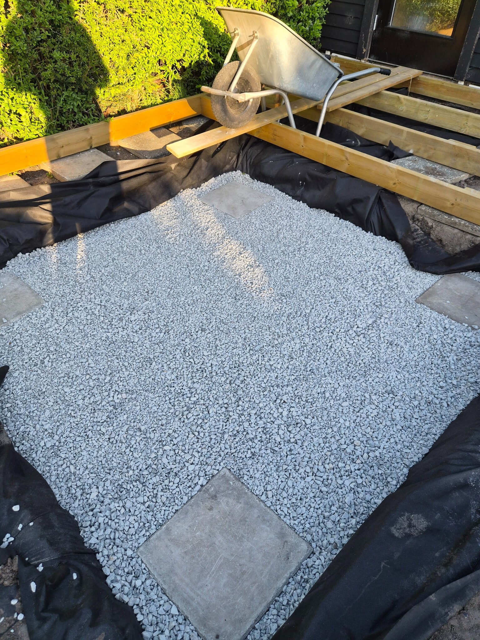

Då var hålet helt färdigt och I lod redo för spabadet som kommer I veckan
Har fortfarande avloppet sol jag behöver gräva en ränna för och bila upp betong golvet i förrådet men det borde inte vara några större problem
Staketet är nu helt färdigt också så snart kan man fortsätta med trädäcket och kabeldragningen till hela trädgården
