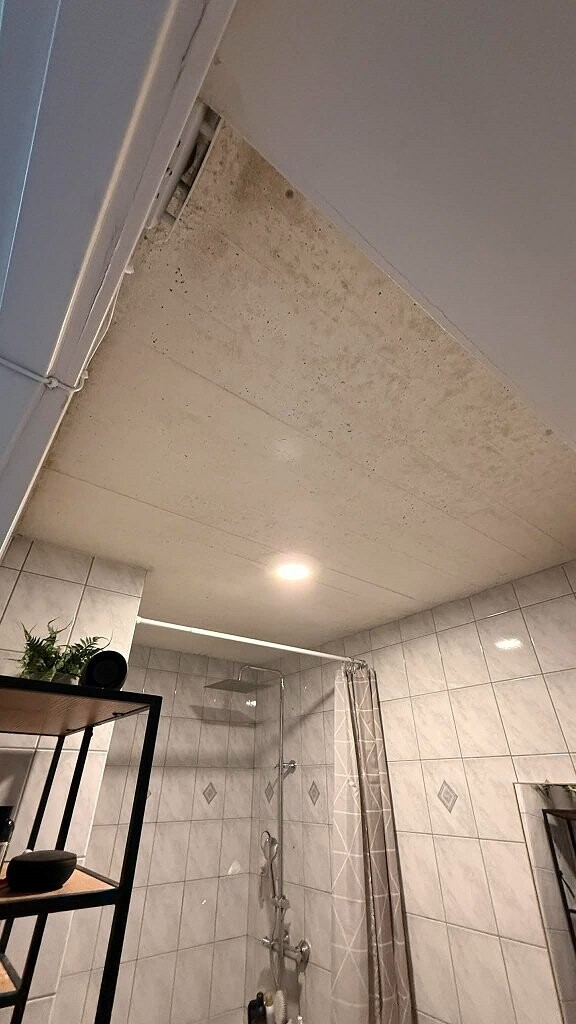

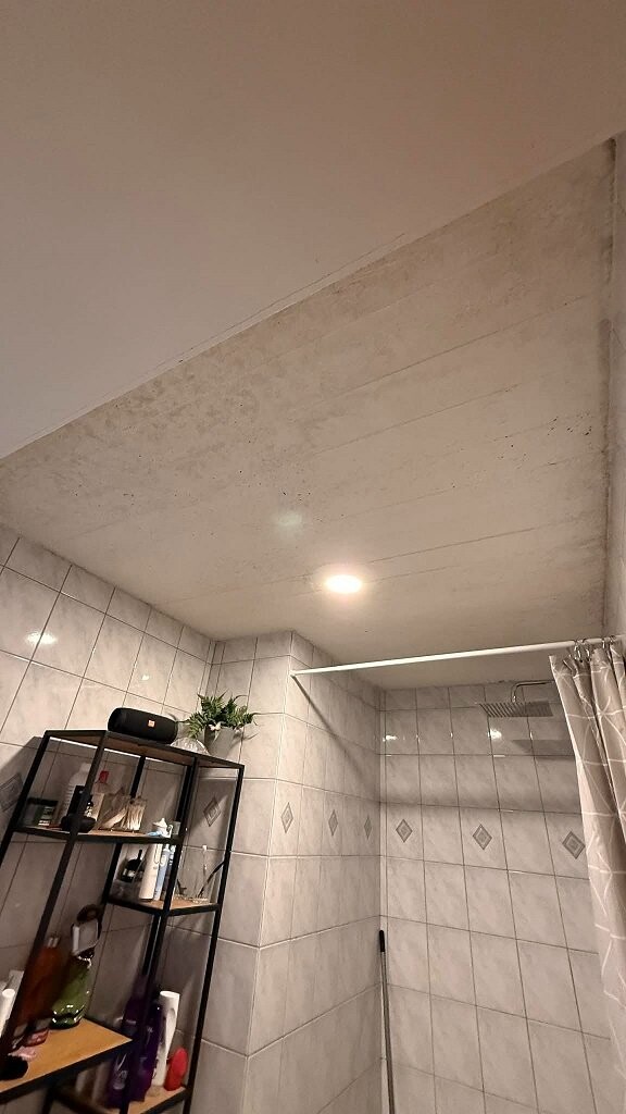

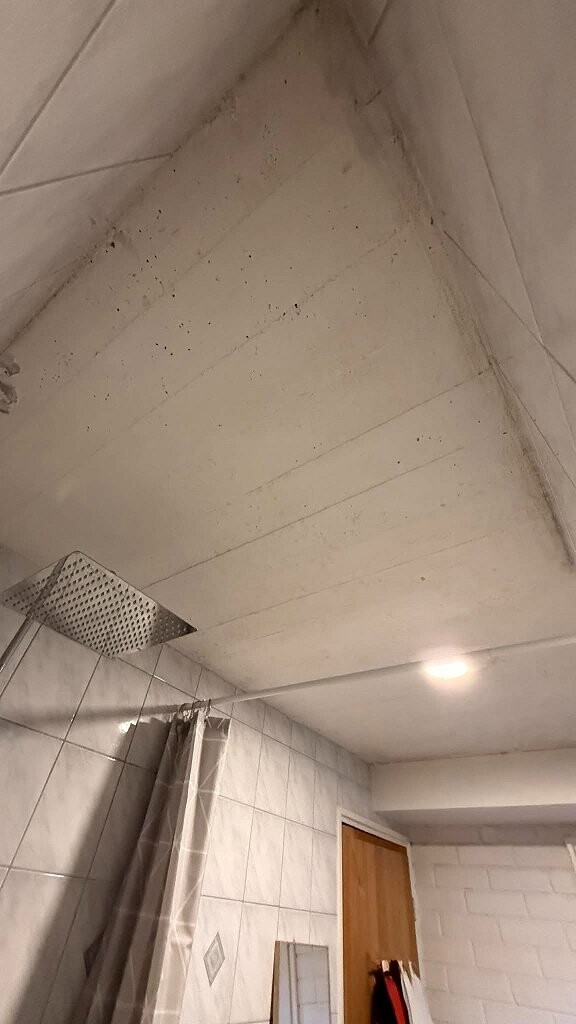

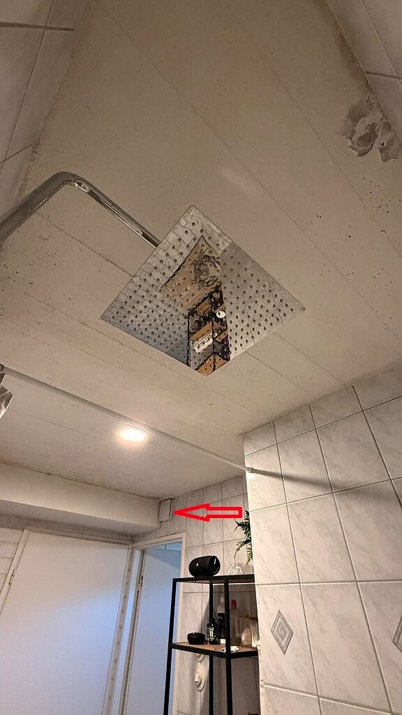

Vi har ett duschrum som har lite högre till tak, det är ett betongtak nu med en armatur i mitten av rummet. Jag skulle velat lägga upp reglar där så man kan skruva upp gipsskiva. Sen lägga in några låga ledarmaturer som går till dimmer.
Det finns en liten utsugsfläkt (röd pil) i ett hörn som är styrd av fuktnivå, den blir antagligen flyttad ner så att den sitter vertikalt i det nya taket.
Till frågan, hur tätt ska man ha detta nya taket? Ska allt göras totalt lufttätt så att ingen fukt från dusch eller bastu slipper upp? Hur hade ni gjort detta? Jag har inte gjort denna typ av jobb någonsin men hade velat försöka själv med detta tak.
(taket ser fuktigt ut nu i kanterna men det är bara missfärgning från gammal fukt, den lilla fläkten torkar upp rummet snabbt efter dusch).
