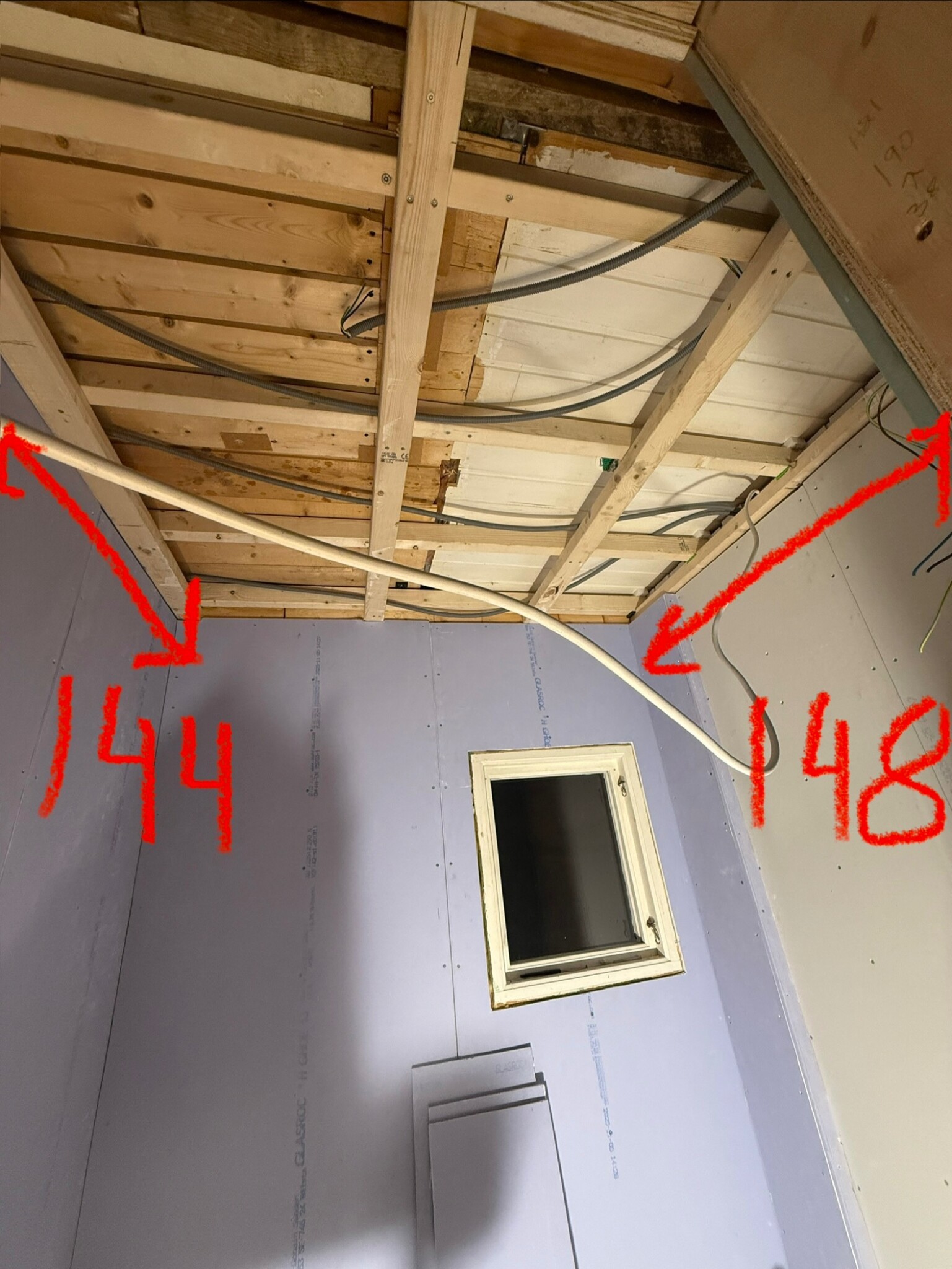

Jag ska sätta träpanel i taket i ett litet rum där den ena sidan mäter 148 cm och den andra 144 cm. Hur ska jag tänka med första brädan? Isolering m.m ska också in där innan taket fästs.
Huset är gammalt och snett så får laga efter läge. Se bild om det hjälper.
  • Tak med träbjälkar och exponerade kablar, tre väggar samt fönster synliga. Siffrorna 144 och 148 markerade i rött.

Man kan dra isär panelbrädorna någon millimeter per bräda ifall det är spontat så att det inte syns mot slutet att det diffar 40mm..
Exakt så

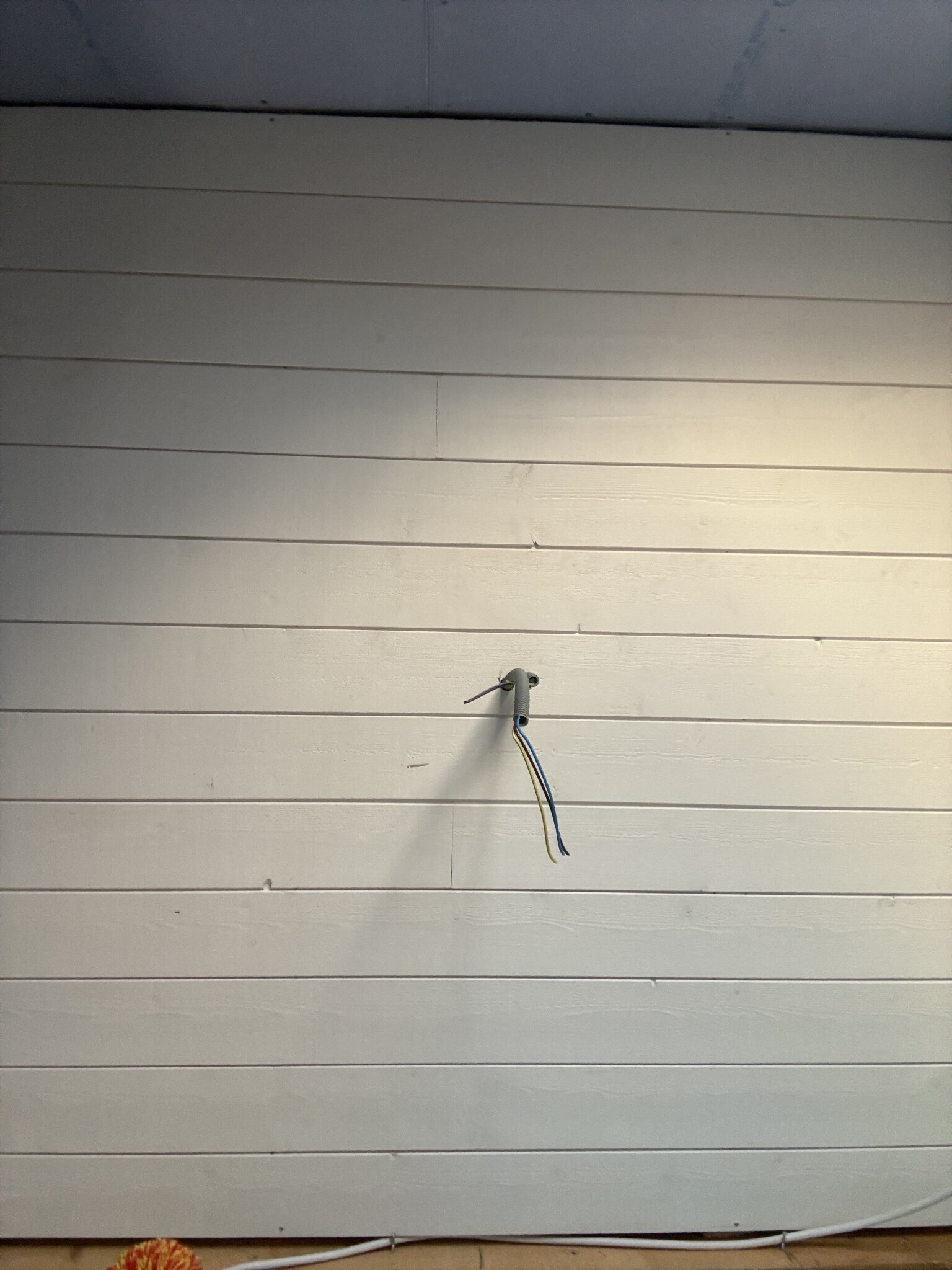

Tack! Gjorde så och diffen på slutet blev betydligt mindre. Syns inte heller att panelen ”driver” litegrann!
  • Vitt väggpanel med synliga kablar i mitten.
